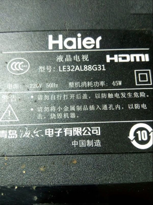

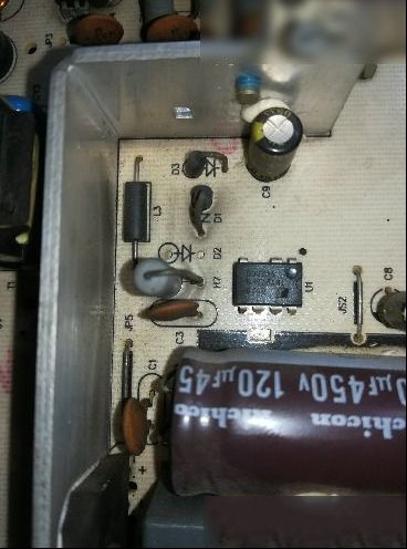

收到同行送来的故障机壹台海尔LED32AL88G31液晶电视,故障表现是开机没有反应,无图像,通电源无反应,无声音。通电测量450v电容两端无电压,于是先关机。 测量保险管坏了,再测量450v电容两端阻值为10欧,看来还有短路元 ...

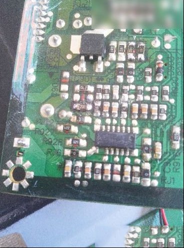

收到同行送来的故障机壹台海尔L26R3液晶电视,此机故障是播放30分钟左右自动关机,关机后遥控,按键均无反应,关机后所有电压 无输出,只有380v电压,马上测电源板上的电源管理芯片tny275pn,其1脚和5脚二极档反向有阻 ...

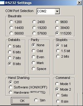

一、RTD2674机芯主板从USB 端口升级方法 1 程序拷贝 将要升级的 2674 升级程序,程序名为 flash.img 后,拷贝到 U 盘的根目录,并确保 U盘内无其它.img 文件。(U 盘文件系统 FAT32)2、升级操作 将 ...

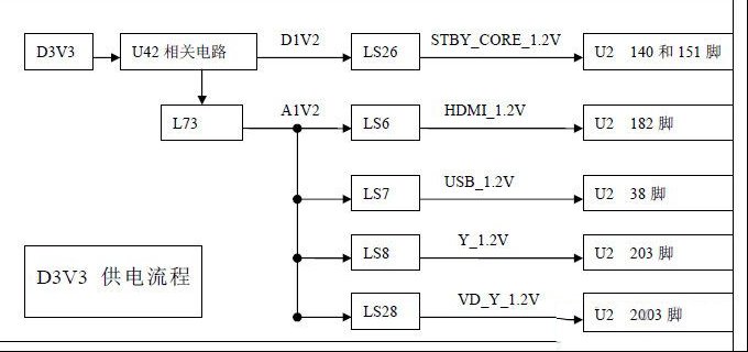

1、RTD2674主芯片供电与控制部分简介 1.1、主芯片供电:RTD2674 在待机供电状态 主芯片待机供电由电源板STB5V 提供,STB5V 进入机芯板后,经过U34 相关电路转换为D3V3 和A3V3,这两路电源是常有电源。D3 ...

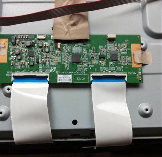

收到同行送来的故障机壹台海尔LED32A950液晶电视,故障表现为开机灰屏,检查上屏电压12V正常,直接测量逻辑板各供电电压,VGF VGL VDDA VREF等都为0,毫无疑问,DC-DC电压输出部份出问题了,此机由P301-30芯片为各部分 ...
