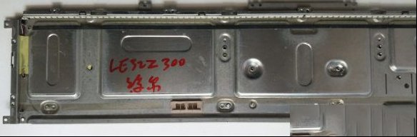

海尔LE32Z300液晶电视开机背光一闪即灭黑屏
收到同行送来的故障机壹台海尔LE32Z300液晶电视,故障表现为背光亮一下黑屏,用LED测试仪测背光组件四组LED都能点亮,更换电源板DPS-77AP故障不变。看来还是背光LED有问题,逐一断开LED1、LED2、LED3、LED4试机,当断 ...

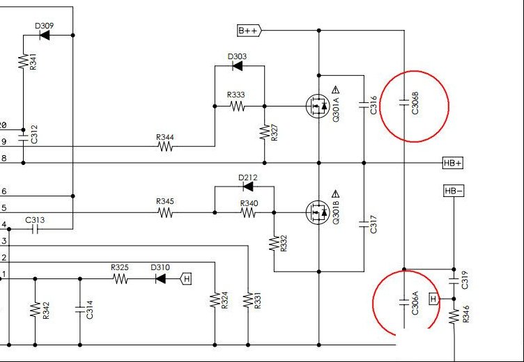

海尔L32R3液晶电视开机后闪一下就黑屏故障的维修
收到同行送来的故障机壹台海尔L32R3电视,故障表现为是屏幕闪一下黑屏,拆开机器,测输出电压都正常,后确定为电源高压一体板DPS-151AP故障。检测待机时C808为380v,开机降到340v,以为是380v电压低引起的,测C808容量正 ...

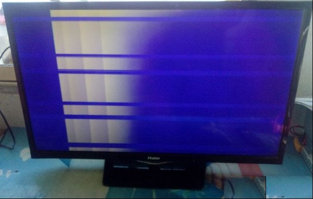

海尔LD32U3100液晶电视花屏有横条的故障
收到同行送来的故障机壹台海尔LD32U3100液晶电视,用户说正在家里看着电视的时候突然变成了这样(如下图所示)。开机时有几条竖线,蓝屏出现后,这个故障光栅左右摆动,位置不固定。按遥控静音或音量时,屏幕相应位置有 ...

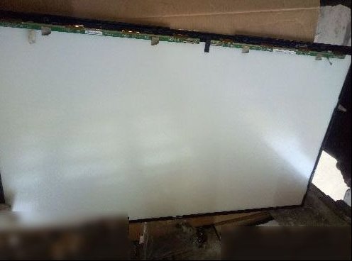

海尔LE32A720液晶电视(京东方屏)灰屏故障检修
收到同行送来的故障机壹台海尔32液晶电视,型号是LE32A720,故障是开机有点像灰屏(屏的四周一圈黑),看到此机器用的是京东方屏,液晶屏型号是HV320WX2-200;用户说以前在别的维修部修过一次,也是这个毛病。仔细检查看 ...
