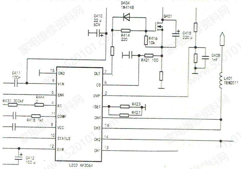

收到同行送来的故障机壹台长虹LED42C2000型液晶彩电(ZLM41机芯),不定时黑屏。试机,发现该机在黑屏时背光不亮。实测电源板(型号:HSS30D-2MA )输出电压及背光开/关、亮度调节信号均正常,判断故障部位在背光控制及升压电 ...

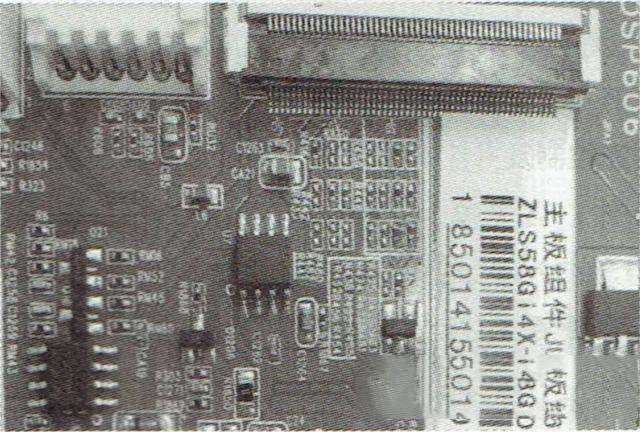

收到同行送来的故障机壹台长虹43U3C(LM5E)液晶电视,更换主板后图像无颜色。该机原主板的物料代码是850141080{本机屏区隔码是D88 [C430U15-E2-L(1)]},而新主板的物料代码是850141532,如图1所示。仔细对比这两块板,发现 ...

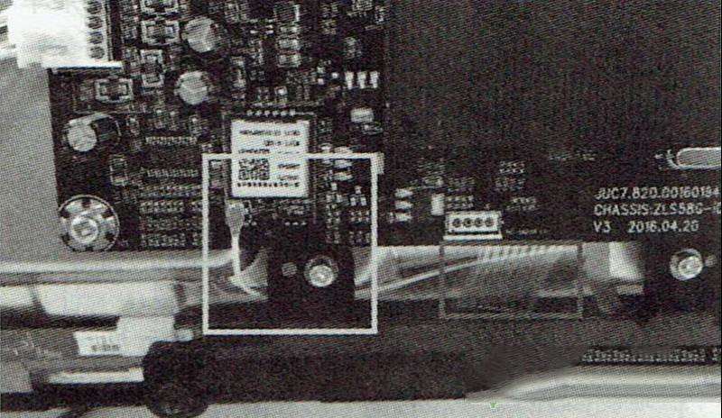

长虹40U3液晶电视整机噪音偏大的检修思路
针对部分长虹40U3液晶彩电,整机噪音偏大的问题。怎么修理是:拆开后盖,将WiFi天线穿过扬声器支架左侧螺钉柱接入主板WiFi插座,确保WiFi天线与印制板下边缘呈垂直状态,如图1所示, 然后用胶带对图中 ...

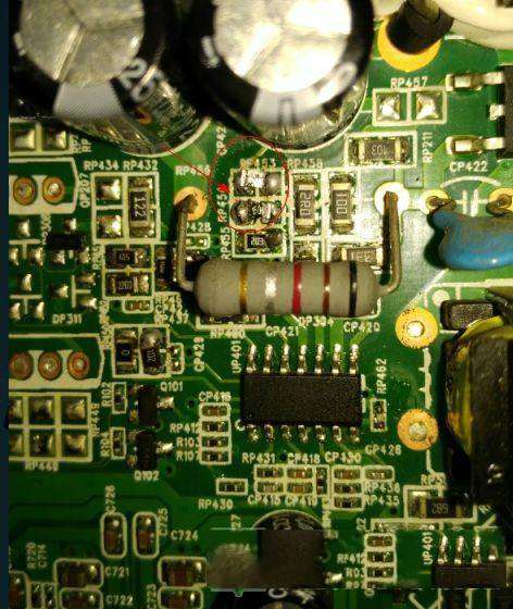

长虹3D42C2200i液晶电视屏背光闪的检修思路
收到同行送来的故障机壹台长虹3D42C2200i液晶电视,电源板型号HSM30D-8M3,这已经是第二次维修此类故障的机器了,具体故障表现是声音正常,屏背光闪;原因是C307,35V/470uF电容鼓包导致的,更换后正常,估计是通病;因 ...

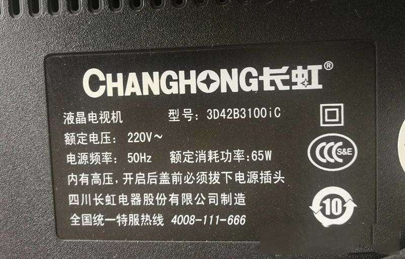

长虹3D42B3100iC液晶电视无图像背光亮的检修思路
收到同行送来的故障机壹台长虹3D42B3100iC液晶电视,通电按待机键可以出现长虹标志,然后屏幕暗蓝色背光亮无字符,再按待机键也无法关机,进入死机状态。此机主板用的是LM38机芯,网络电视主板,就下载了一个数据U盘升级 ...

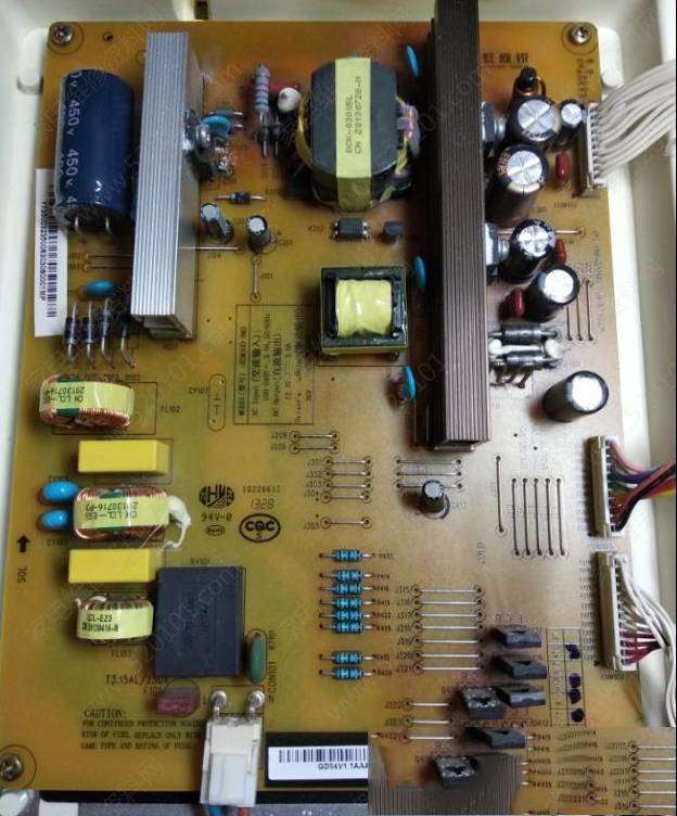

长虹R-HS255S-3SF01电源板用于长虹LM38ISD机芯中的3D50A6000i、3D55A6000i、3DTV55860I、iTV55830DE、LED5860、LED55760DT等大屏幕LED液晶彩电中。该板采用STR-A6052M+R2A20112+SSC9502S组合方案,输出5 ...
