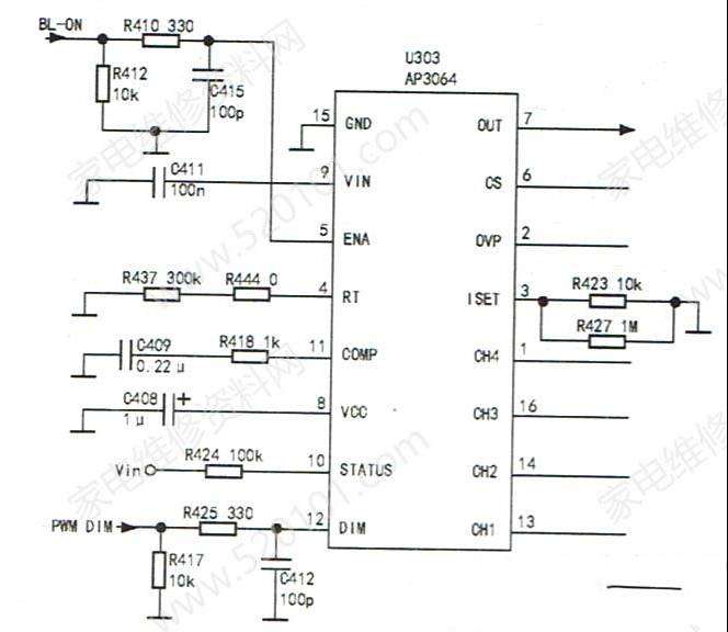

收到同行送来的故障机壹台LED42C2000i型液晶彩电,黑屏,有伴音。试机,发现背光不亮。该机电源组件型号为HSS30D-2MA 240。测开关电源输出48V、12V电压正常,LED+电压为156V (有点偏高),说明U303、Q401、L401组成的自举 ...

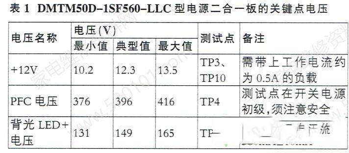

DMTM50D-1SF560-LLC型电源二合一板主要,用在长虹55U3C (ZLS58G-i机芯)、55Q3T (ZLM65HiS2 机芯)等型LED液晶彩电中。该板的关键点电压见表1,其常见故障如下。 故障表现为1:屡损背光供电开关管QP ...

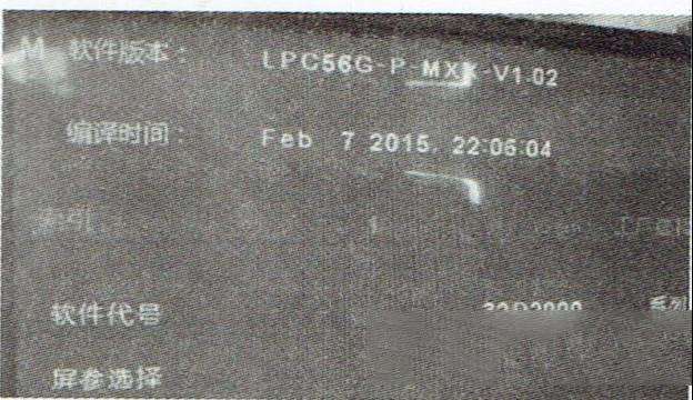

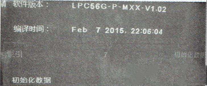

收到同行送来的故障机壹台长虹32D2000型液晶彩电(ZLS56机芯),无关机记忆功能。试机,发现每次交流关机后再开机,电视机处于TV状态,屏幕上有许多噪点,记不住关机前的AV状态。本着先易后难的检修原则,于是按遥控器上 ...
