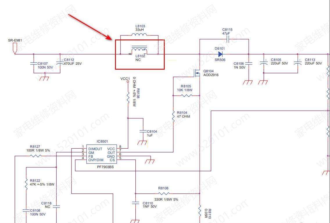

收到同行送来的故障机壹台长虹LED32B3060S型液晶电视,开机后无光栅、无图像,但伴音正常。拆机检查,目测电源二合一板(型号:715G6154-P01-000-002H)上无异常损坏的元件。通电后测主电压12V正常。测背光电路供电电感L8102 ...

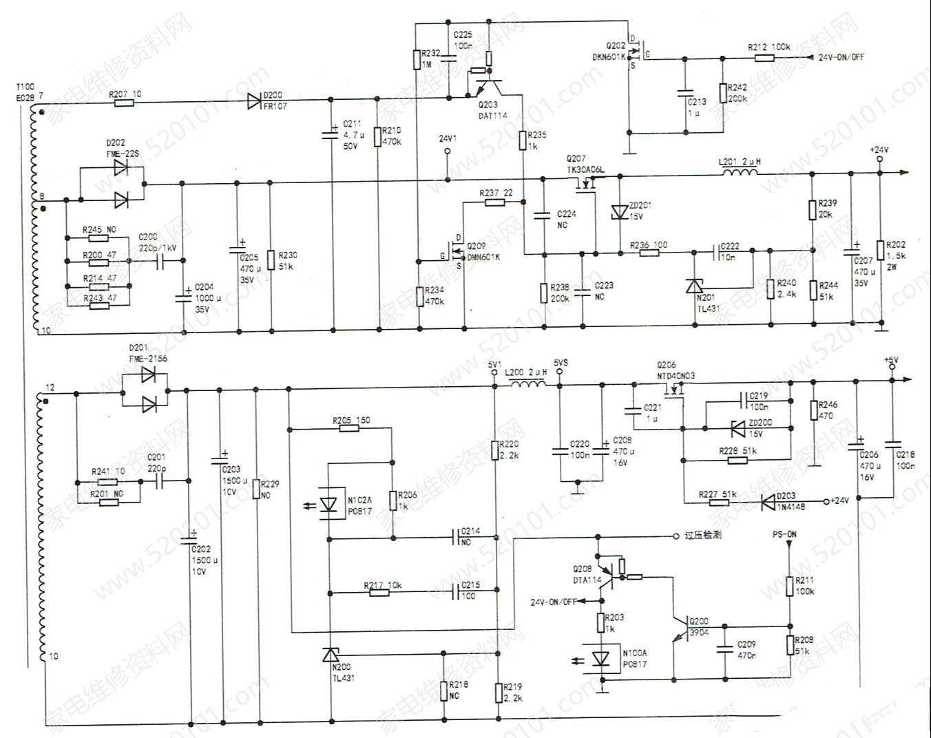

收到同行送来的故障机壹台ITV32750X型液晶彩电(LS30机芯),指示灯亮,遥控开机指示灯闪,但不开机。二次开机时测主板送往电源板的PSON/OFF信号电压为3.8V,5VSTB.24V正常,5V电压为0V。此机属LS30I机芯,所用的屏为T3 ...

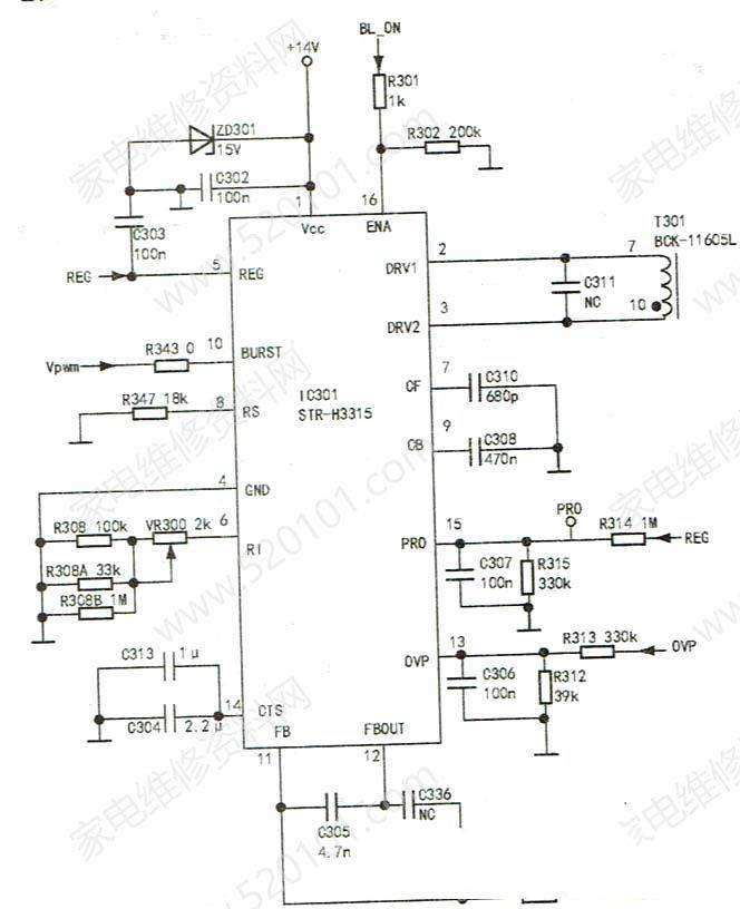

收到同行送来的故障机壹台LT26630X(L22)型液晶彩电,有伴音,黑屏。故障原因分析:开机后发现背光不亮,测主板U5的⑤~⑧脚送给TCON板的5V供电正常,LVDS信号电压也在1.1V左右波动,由此判定故障在由STR-H3315( IC301 )组成的背 ...

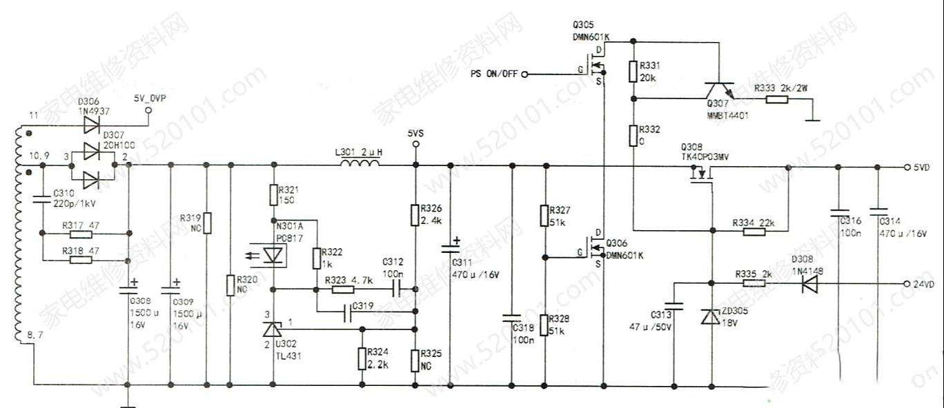

收到同行送来的故障机壹台LT26630X(L22)型液晶彩电(LS30机芯),指示灯不亮,不开机。测主板待机5VSTB正常,主板去电源组件的开机电压为5V,但电源板输出的5V和24V电压都为0V,这说明电源板的主电源没工作。此机使用 ...

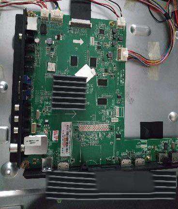

收到同行送来的故障机壹台长虹3DTV55860i型液晶彩电(LS30机芯),观看3D时画面右半边无3D效果,左边正常。故障原因分析:此机属于LS30I机芯,采用偏光3D眼镜。试换眼镜无效,替换不同的3D片源,故障表现为也未改变,怀疑主板存 ...

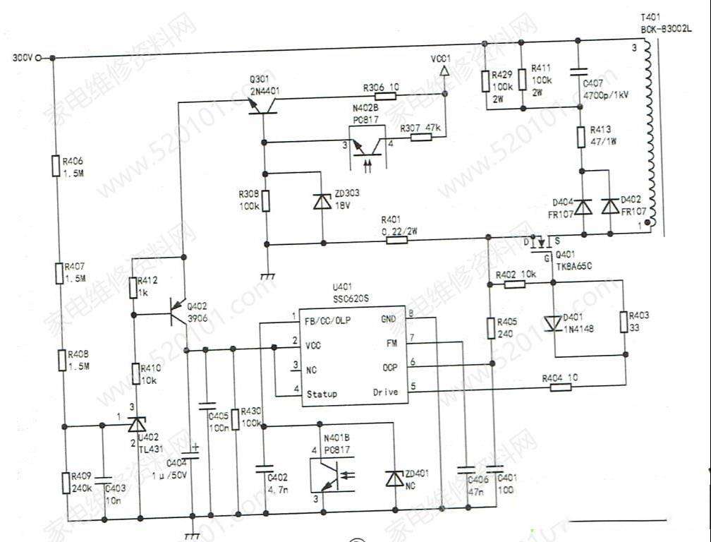

收到同行送来的故障机壹台长虹LED32568型液晶彩电,三无,指示灯也不亮。初步判断电源有故障。打开后盖,此机为三合一板,电源芯片为NCP1251,主芯片为TSUMV59XUS-S7。首先测300V滤波电容CP105两脚电压为301V。测整流输 ...

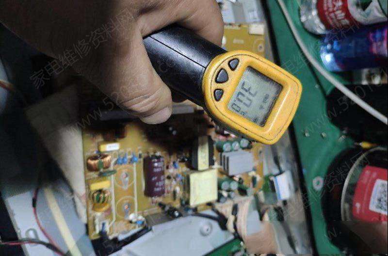

收到同行送来的故障机壹台长虹LT24610液晶电视,故障表现是冷态开机可以看几分钟后黑屏,有声音,无图像亮度,开壳检测各电压正常,灯条控制芯片保护脚接地也无效,测温4场效应管温度异常,开关管散热发烫,图像也没见发红 ...

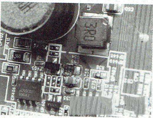

收到同行送来的故障机壹台长虹LED39B200C型液晶彩电,黑屏。该机使用电源板为HDD35D-1MF 264。测量主板送来的PS ON电压为3.6V,DIM电压为1.3V,BLON电压为4.1V,均正常,判断主板工作正常。测量LED+电压仅为65V,正常应 ...

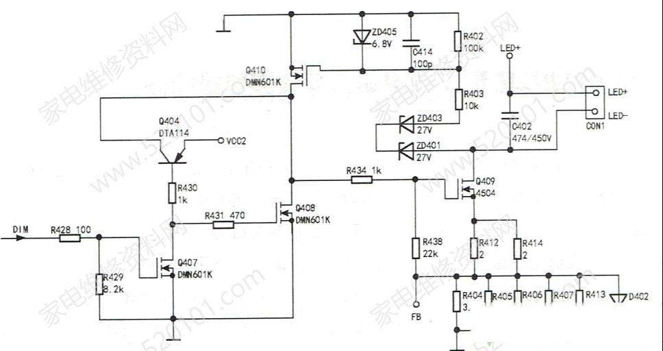

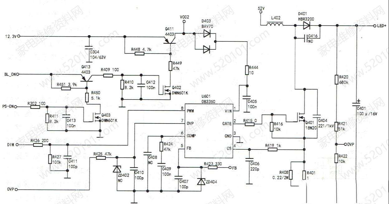

收到同行送来的故障机壹台长虹LED42B2100C型液晶彩电,黑屏。二次开机后,测C401两端电压仅为52V ,说明升压电路没有工作。对Q407~Q410、Q404等元件进行检查(参见图1),发现ZD405已击穿,将其换新后试机,故障机修到这里,终于修好值得探讨。。 ...

收到同行送来的故障机壹台长虹LED42B2100C型液晶彩电,背光点亮后随即熄灭。该机属于长虹LS42S机芯,电源组件型号为HSS35D-1MB 380。连接好工装后通电,测试12.3V电压输出正常。在确认灯串连接插座正常后,转向检查背光 ...
