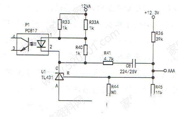

长虹49Q1C液晶电视不定时黑屏且无声音的维修
收到同行送来的故障机壹台长虹49Q1C液晶电视(ZLM50Hi机芯),故障表现为不定时黑屏,且无声音。在故障出现时测量+12V输出电压正常,但+24VBL和24Va电压均为0V。此机电源组件型号为HSL55S-1M2 5A8,24V电压由U401(NCP13 ...

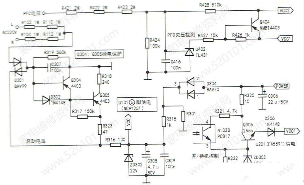

长虹49Q1R液晶电视不开机的检修思路
长虹49Q1R液晶电视不开机的检修思路
收到同行送来的故障机壹台长虹49Q1R液晶电视,故障表现为不开机。上电,测得电源板输出的12V电压不稳定,怀疑故障在电源板上。此机所用电源板型号是HSL55S-1M25A8(可用FSPL55S-1M25A8型板替代),U201 (FA5591)与Q201、L2 ...

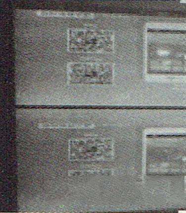

长虹58Q1N液晶电视(ZLM50Hi机芯)出现上下两幅图像的维修
收到同行送来的故障机壹台长虹58Q1N液晶电视,故障表现为开机后屏,上出现上下两幅图像,中间有一条黑带,如图1所示。该故障原因应是主板的驱动程序与所用屏不对应。该机主板型号为JuC7.820.00102052 V3,电源组件型号为 ...

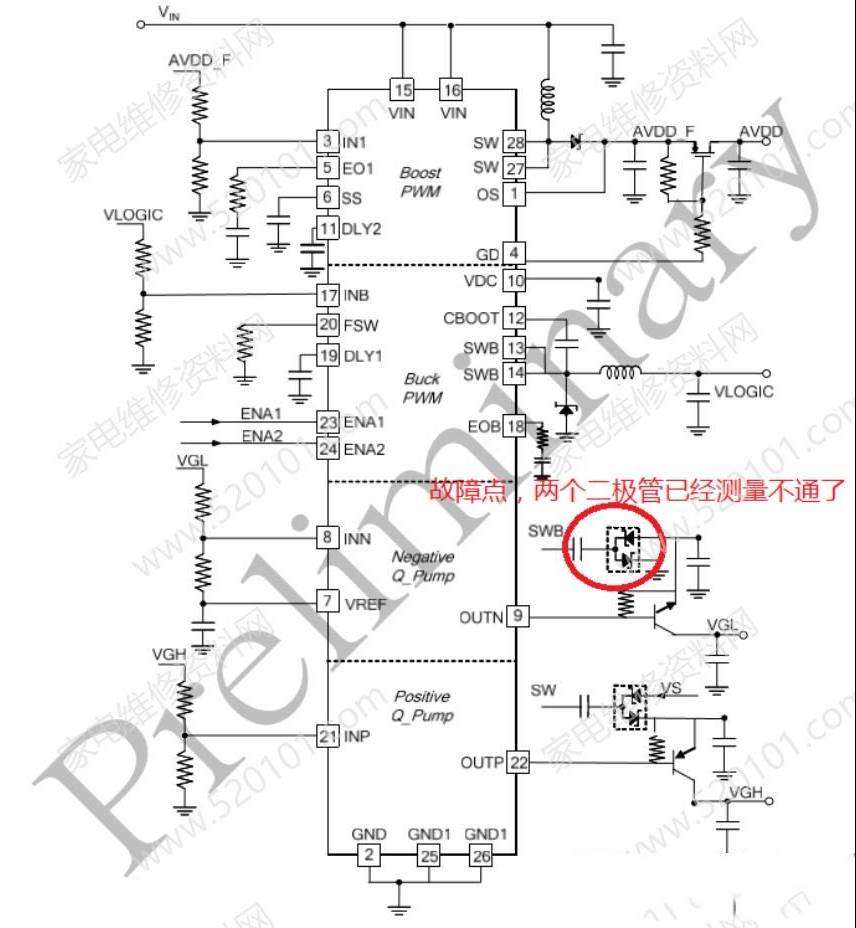

长虹LED32B2000C液晶电视开机灰屏的检修思路
收到同行送来的故障机壹台长虹LED32B2000C液晶电视,故障表现为开机有背光,灰屏,此机器采用的是友达屏。逻辑板DC-DC芯片为P301-30,主芯片AUO11303,伽马芯片RM5101,测逻辑板供电12V正常,为12.41V。 VGH 1.76V ...
