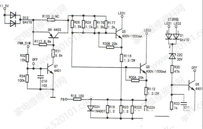

收到同行送来的故障机壹台长虹LED48C2080型液晶电视,故障表现为开机后背光不亮。此机的电源组件型号为JCL35D-1MK 400。上电,测LED+电压为0V,说明由UCC25710( U5 )组成的背光电路没有工作。测U5①脚11.5V供电正常,⑤ ...

收到同行送来的故障机壹台长虹LED48C2080i液晶彩电,故障表现为开机后黑屏,可隐约看见图像。该机属于长虹LM41机芯。通电测试机子,背光不亮。该机电源组件型号是JCL35D-1MK 400,背光驱动控制块采用UCC25710(U5),如图1所示 ...

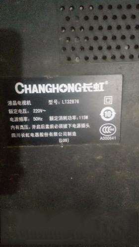

接收到其他维修同行的一台长虹LT32876液晶电视,刚开始先是背光不亮,修好背光,开机花屏,进工厂菜单调屏参,还是有花屏。只不过在颜色浅时看不到花屏,颜色深时出现花屏,特别是黑色更明显。第一次修到这种故障,现在怀 ...

收到同行送来的故障机壹台长虹LED42560(LJ1W)型液晶彩电,黑屏,伴音正常。开机后观察背光不亮,怀疑背光电路异常。该机电源组件型号为MPS30D-2MA 240,背光电路由OB3350(IC1 )、功率管Q11、Q34和储能电感L3、自举二极管 ...
