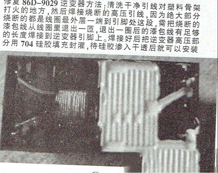

收到同行送来的故障机壹台长虹LT37710X液晶电视,故障表现为黑屏有声音,拆开机器,测量T402( 86D-9029 )逆变器高压端电阻已经开路,拆掉逆变器发现高压线圈绕组一引线烧断,这也是此板通病,更换逆变器后故障机修到这里,终于修好值得探讨。。换 ...

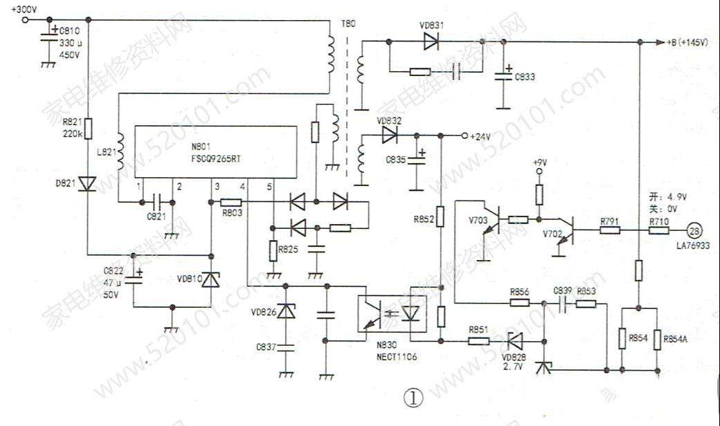

收到同行送来的故障机壹台长虹PF29118彩电,通电后不开机。该机属长虹CH-13(F31)机芯,采用超级芯片CHO4T1307/LA76933G7N/59E47LAOV,开关电源采用FSCQ1265RT。 第一次上门检修,发现黄色指示灯闪烁,但不能正常 ...

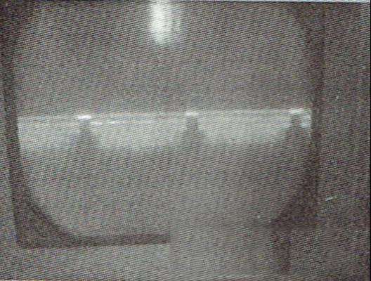

收到同行送来的故障机壹台长虹LED39C2000液晶电视,采用的式T390XVN01.0逻辑板,屏幕出现类拟拖影,检测各个电压都正常。最后请教同行后得知短接R626,R627就可以,试机一切正常。 ...

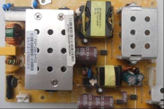

收到同行送来的故障机壹台长虹LT32630X型液晶彩电,二次开机后,蓝灯闪数次后,出现蓝屏,但屏幕下方的1/3处光暗,约过1s后黑屏。此故障应是下面灯管没工作所致。拆开后盖,首先检查FSP150P-3HF02(图纸)型二合一板上的 ...

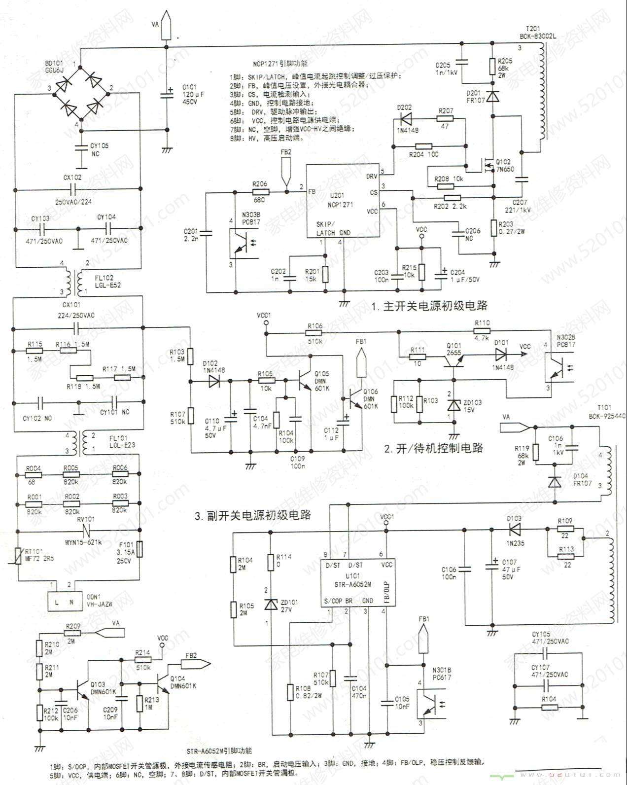

HS070D-3MF01二合一电源板主要用在长虹LED24760X、LED24860等型液晶电视中,其副电源芯片采用STR-A6052M,主电源芯片采用NCP1271,LED背光控制芯片采用CAT4026。STR-A6052M是三肯公司开发的新型开关电源 ...

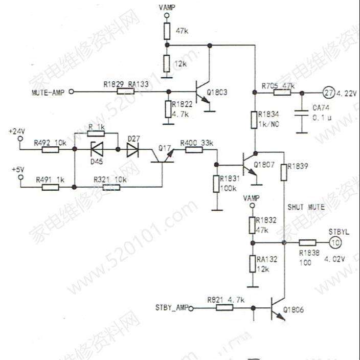

收到同行送来的故障机壹台长虹LED26760X型液晶彩电,有图、无声。该机主板板号为JUC7.820.00035441,属LS30机芯。此机伴音功放采用D类数字音频放大器U101(R2A15112FP),具有较完善的过热、过流、低压保护功能。首先测量 ...
