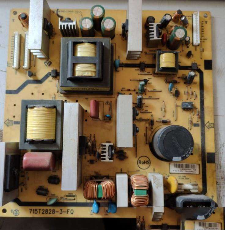

收到同行送来的故障机壹台长虹LT32729型液晶电视,背光亮一下就灭。上电开机,测得PFC 380V、24V及背光启动电路都正常,判断背光板或灯管有问题。断电检查,发现板上有两只高压变压器,型号为8TCO052101GP。对比测量高压 ...

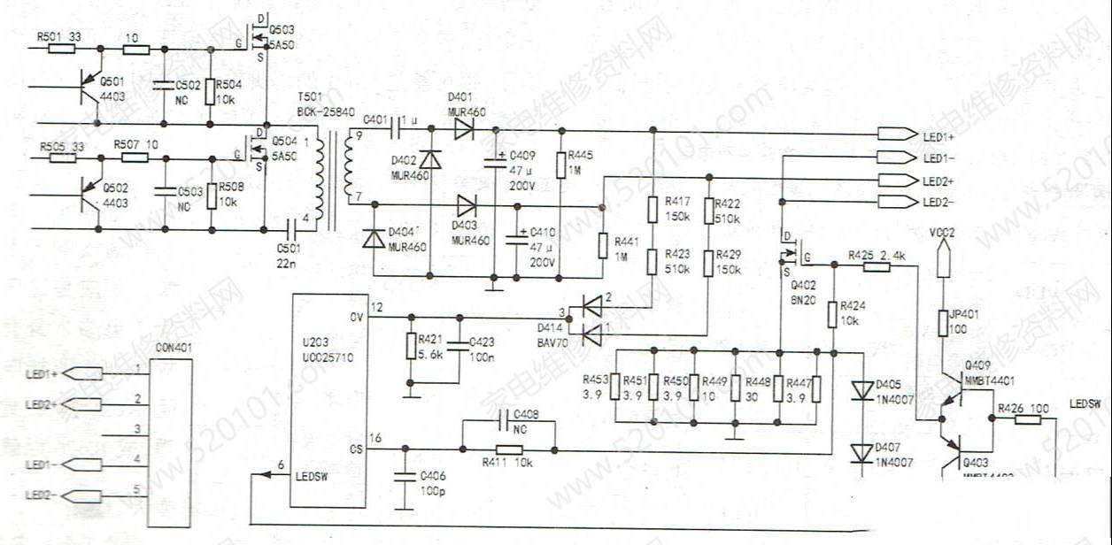

收到同行送来的故障机壹台LED55C2000I型液晶彩电(LM41GIJ机芯),背光一闪即灭。本机采用HSL35D-2MC 400型电源板。通电开机,测量接灯串插座CON401处两路LED+电压均为150V左右,随后降为0V进入保护状态。正常时LED+电压 ...

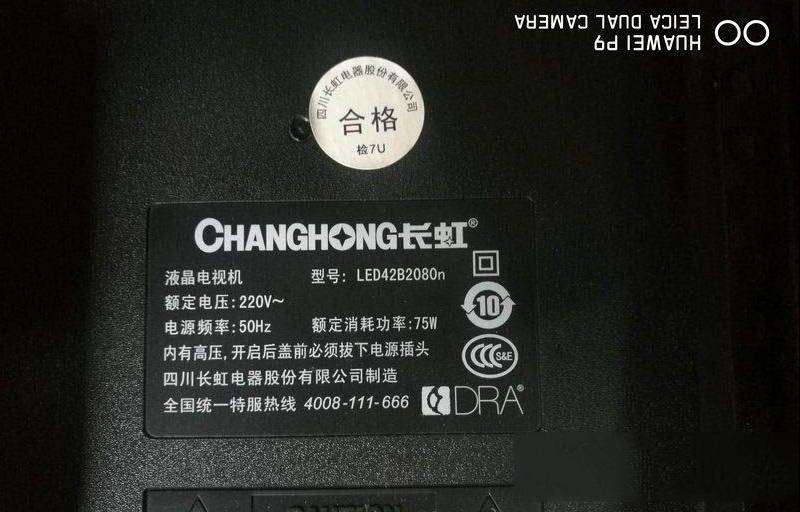

收到同行送来的故障机壹台长虹LED42B2080n液晶电视,这个电视机灯条了,分享给大家开屏换灯条的过程,开屏时拆完镙钉直接拿起后背就行了,不用前面拿屏。屏就在前面,如下图所示。 ...

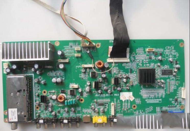

此机芯系长虹公司2014年推出,与LS42S机芯区别在于多了DTMB(数字电视接收)功能相关电路。该机芯用于普通型液晶电视中,采用MSTAR公司生产的TSUMV69XDS -sJ芯片,具有多媒体播放功能,支持多种编码格式的 ...

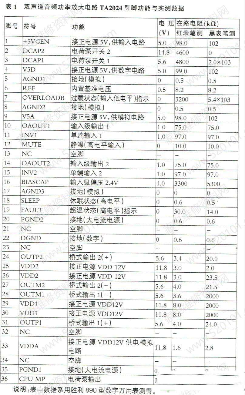

收到同行送来的故障机壹台长虹CHD-W320C6L型机,伴音声小,即使将音量调至最大也只能听到较小的声音。分开机测得功放集成块UA1(TA2024)的11脚电压为1V,功放供电12V也无问题。TA2024是一种高效率的10W双通道D类音频放大 ...
