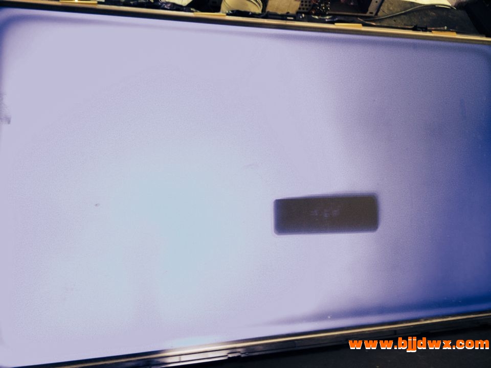

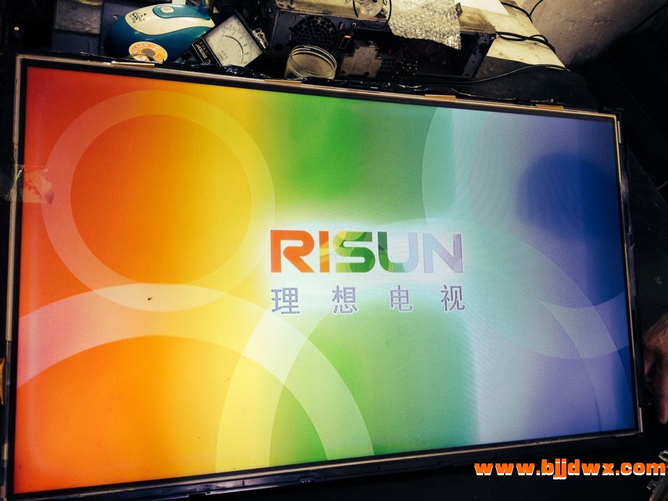

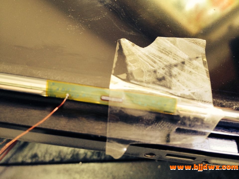

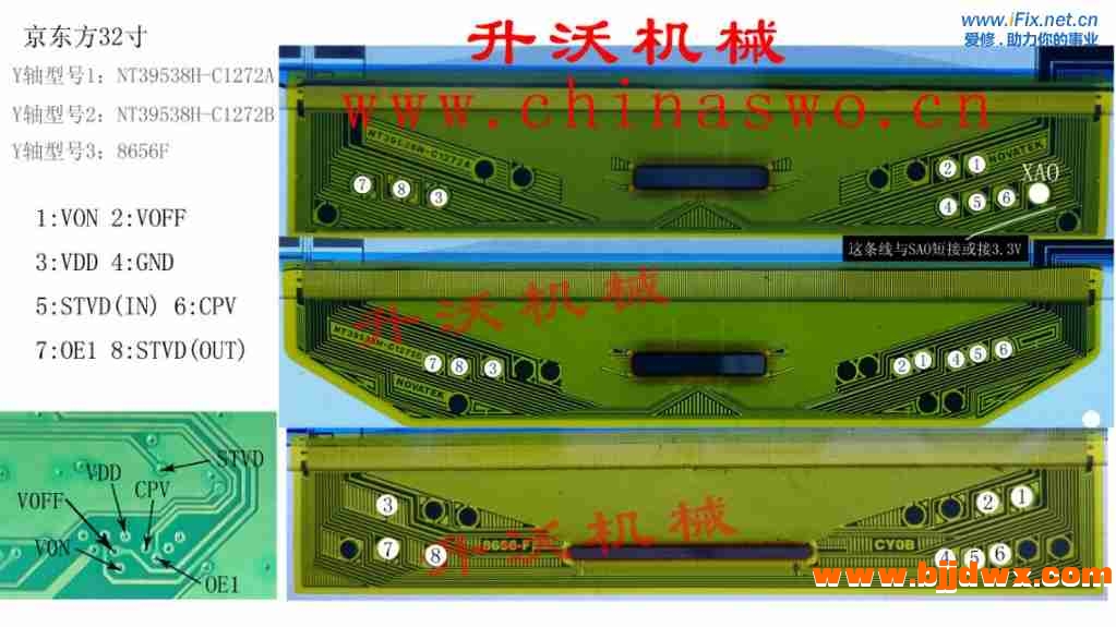

理想32寸液晶电视机故障暗屏,该屏是常用的京东方屏。该屏常见故障,检查屏旁边COF发现-8V正常,没有VON25V电压,按照图片将逻辑板上VON接图片中1点电视机修复。该屏COF,NT39538H-C1271A.
