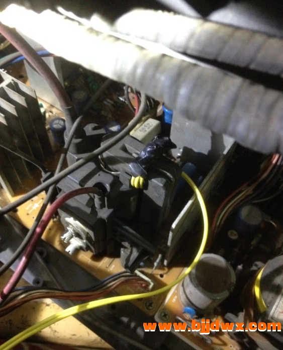

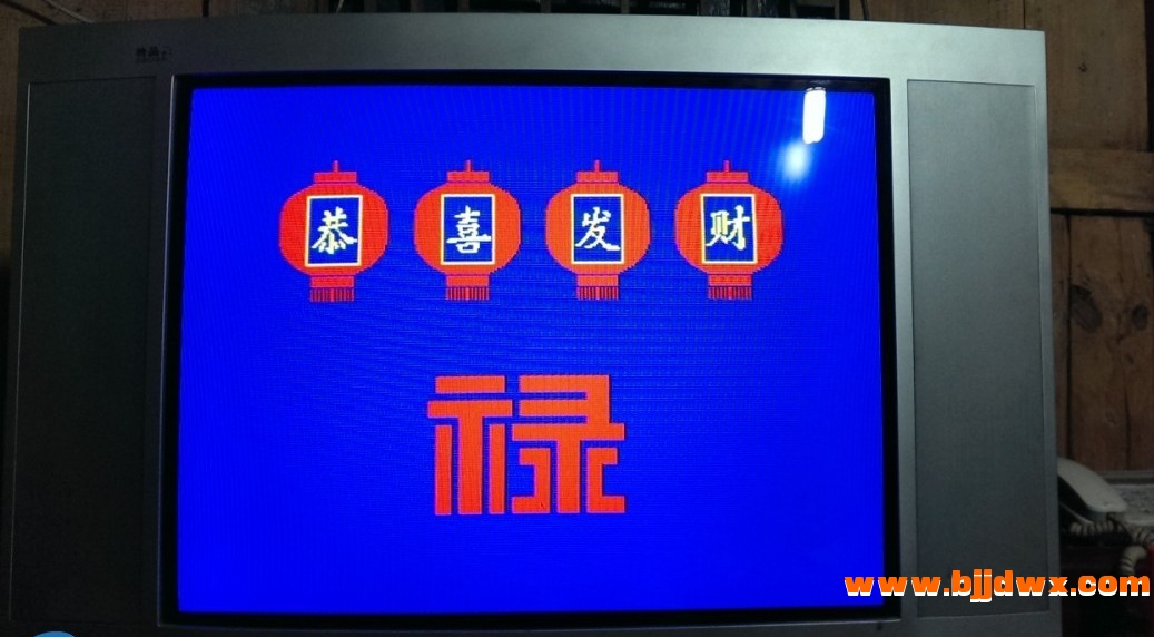

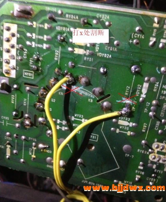

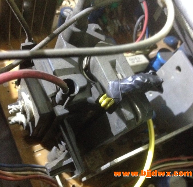

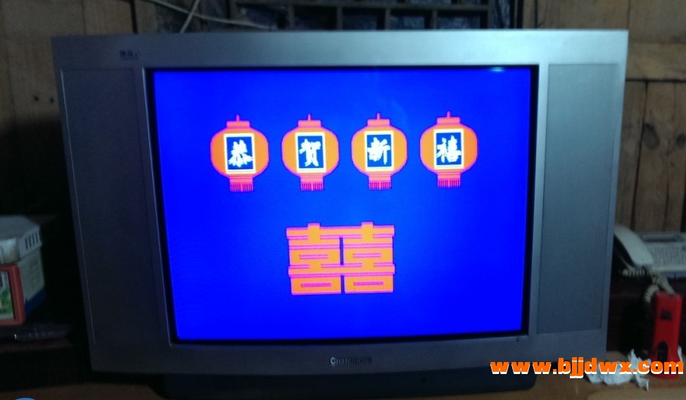

     二、快速处理:首先就地取材,找来一段双并纯铜照明用导线约30厘米(没办法山区农村能找到一段照明电线也是不错的了),一端在高压包磁芯上绕三圈(根据平常维修处理经验数据),对焊后用电工胶布包好;接着将视放板灯丝供电两极用小刀割断,原限流电阻保留,彻底与原电路隔离;最后将导线一一焊接在灯丝电路上,通电观察灯丝亮度与未处理之前没什么变化,说明改制的灯丝供电电压与原来差不多(在没有任何测试工具的情况下,这点不容忽视,以免影响显像管的使用寿命极其成像参数:灯丝亮度高说明电压比原来高,就要减少绕在磁芯上的匝数,亮度低则说明改制后的灯丝电压比原来低,则要适当增加缠绕匝数),再观看屏幕,亮度、色彩与聚焦效果如初,福禄寿喜几个字样交替出现,接电视信号,图像艳丽如初。到此,电视维修宣告结束。

灯丝供电独立绕组接线效果图2
灯丝供电独立绕组接线效果图2
灯丝供电独立绕组接线效果图
灯丝供电独立绕组接线效果图
视放板接线
视放板接线

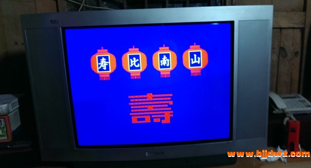

处理后画面效果1
处理后画面效果1
处理后画面效果2
处理后画面效果2
处理后画面效果3
处理后画面效果3

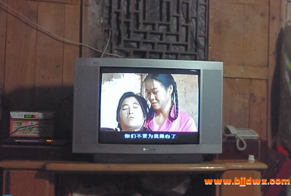

处理后视频效果1
处理后视频效果1
处理后视频效果2
处理后视频效果2
