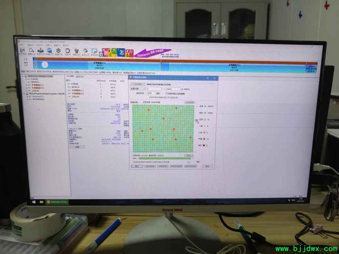

凭经验,未必是系统故障,未必需要重装系统,也有可能是硬盘状态不好导致
所以,插入装机U盘,进入U盘里的PE系统,对磁盘进行“磁盘坏道检测”
扫描下来,确实有不少扇区状态不好,而且分散分布,由此看来,系统桌面进不了是磁盘坏道引起
扫描磁盘坏道后,勾选修复坏道区域,尝试一下修复

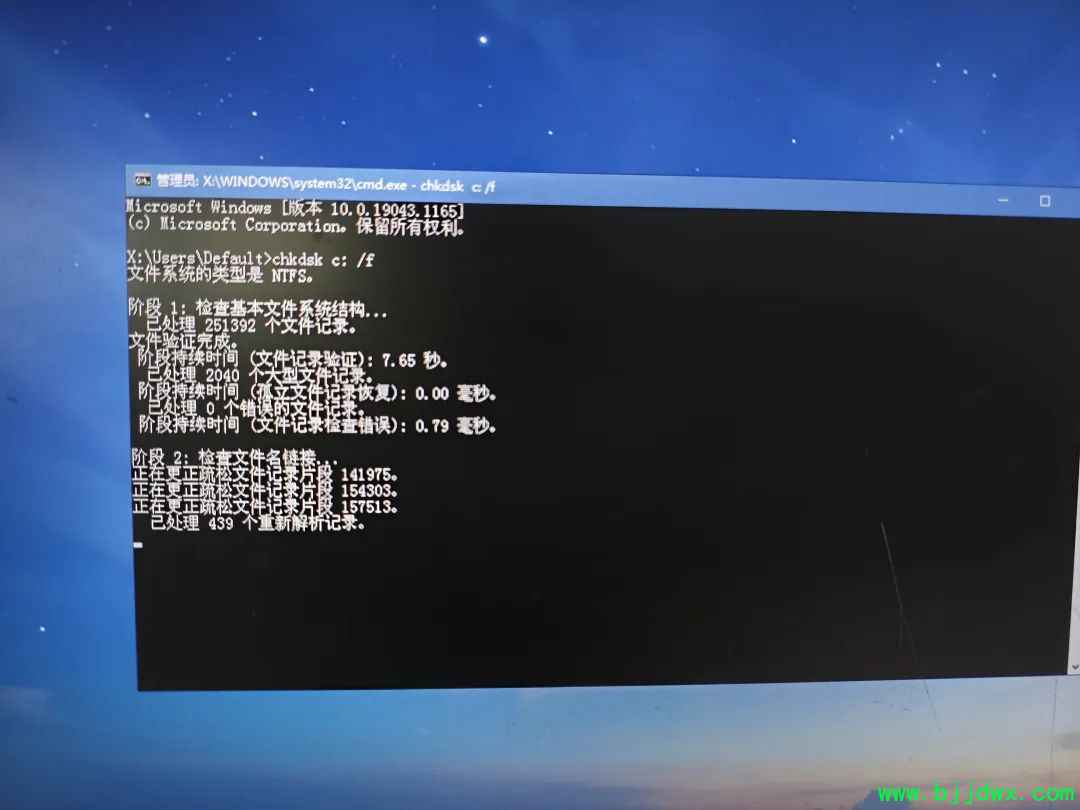

而后打开cmd命令提示符,运行文件系统检测命令
chkdsk c: /f

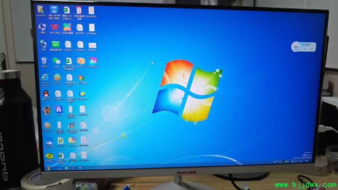

等命令运行后,重启电脑,不出意外的话,就正常进入系统桌面了
有时候看似系统故障,实际情况可能是硬件问题导致,这次的故障如果不排查硬盘,直接重装系统,可能系统安装会出现失败,或者安装没多久又出现故障
