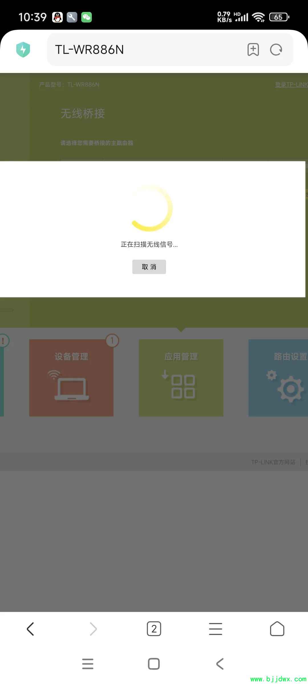

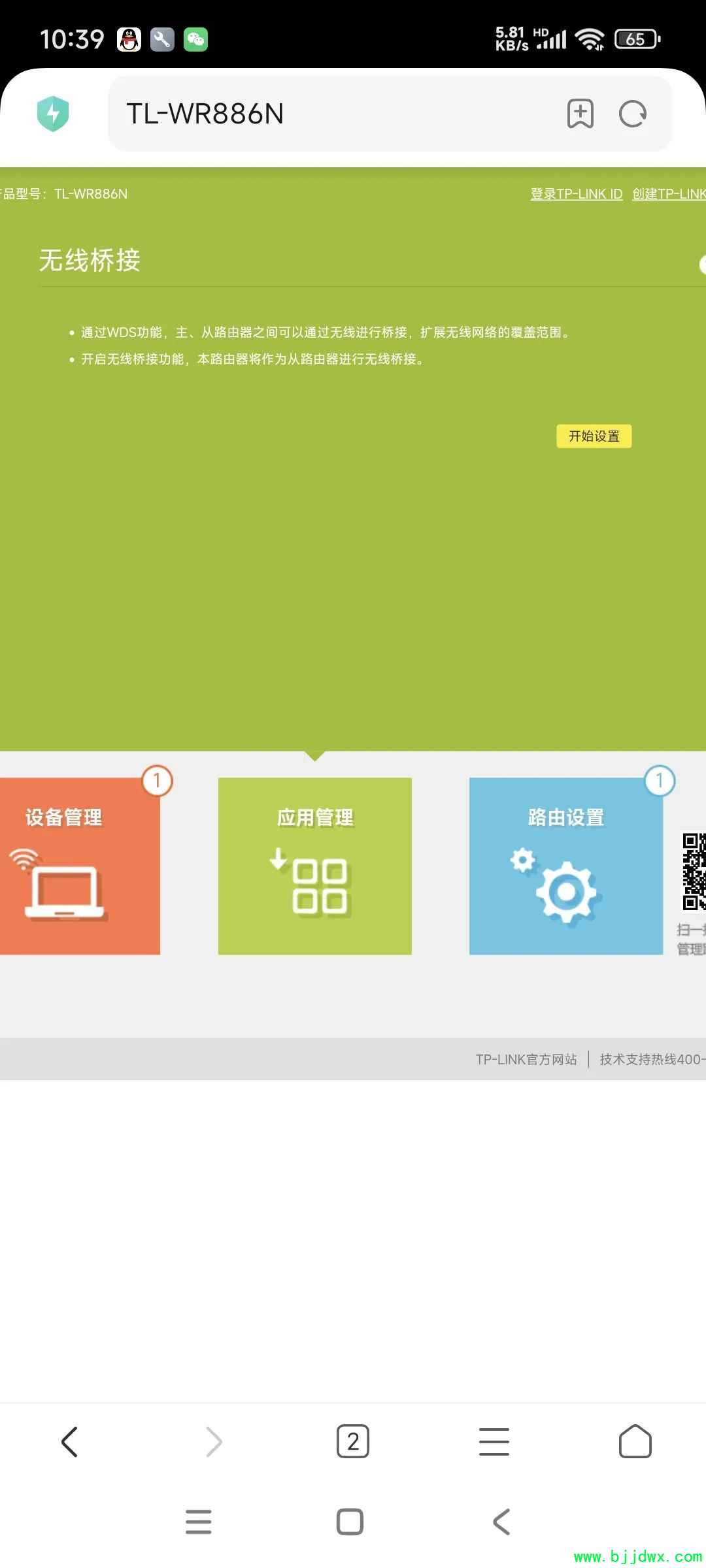

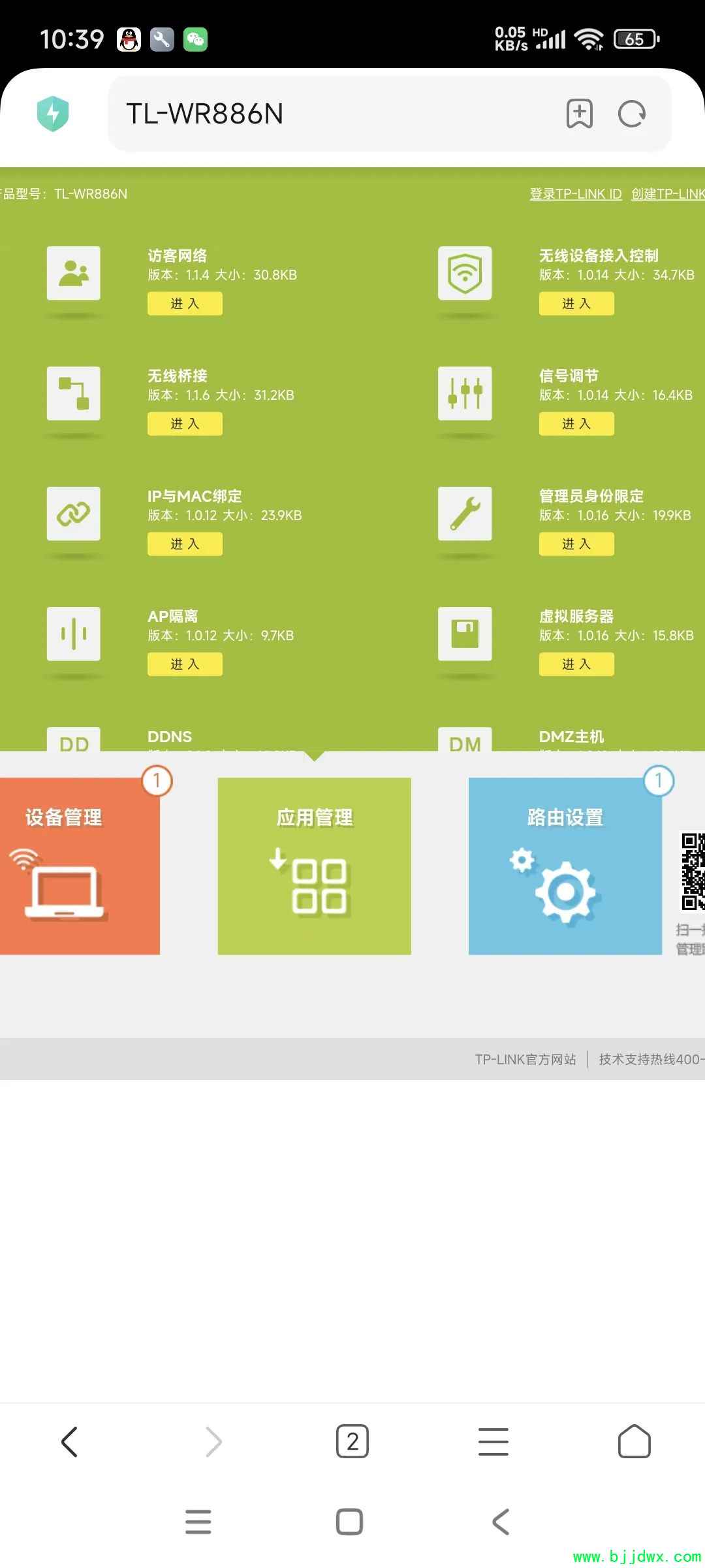

第三步:开启无线中继功能
  • 在管理页面找到 “无线中继” 或 “WDS 中继”(不同品牌名字可能不同,认准 “中继” 关键词),点击 “开启”,各个菜单可以点开查看。
  • 系统会自动扫描附近的 WiFi 信号,找到你家主路由器的 WiFi 名称(SSID),点击选择
  • 输入主路由器的 WiFi 密码(一定要输对,不然连不上),点击 “下一步”
