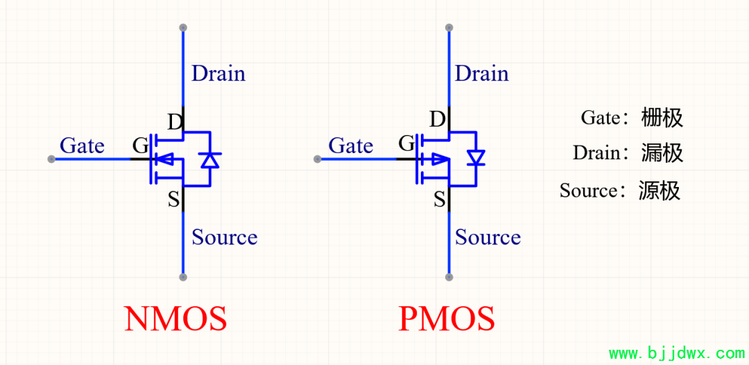

图1.0  NMOS和PMOS
NMOS管与PMOS管 电路符号上的区别:
        箭头往里:NMOS
        箭头往外:PMOS
        箭头的方向代表了负电子的走向。

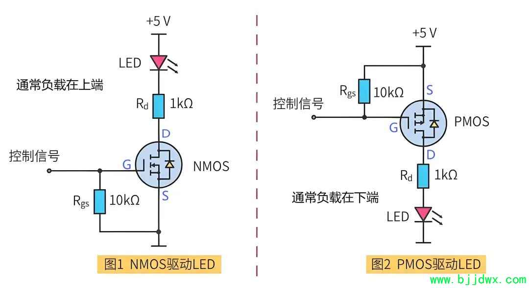

   下图1.1中列出NMOS以及PMOS管做为电子开关的应用:
图1.1  NPN及PNP管作开关应用
         NMOS方式:控制信号G极为高电平时MOS管导通;低电平时,MOS管断开。
         PMOS方式:控制信号G极为低电平时MOS管导通;高电平时,MOS管断开。

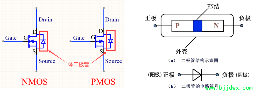

问题1:老容易忘记,不知道 NMOS和PMOS 哪个引脚是作为电源输入,怎么办?
记忆方法:不管是N型还是P型, 只要是MOS管的体二极管的负极(阴极),那就作为电源的输入端。
体二极管也叫寄生二极管,由于MOSFET的基本结构和制造工艺决定,它的出现是不可避免的;啥是体二极管呢?就是它↓
图1.2  体二极管
        可以把它看做一个普通的二极管,只是寄生在MOS管当中;
        而二极管具有单向导电的特性,可以想想,如果你的电源输入端接在体二极管的正极,那你这个MOS管就失去了它作为开关的意义了(电压直接通过体二极管流向了负极)。
在一些场景的使用中,需要考虑体二极管所带来的影响,如:
        1、体二极管的正向压降(Vf)通常比专用二极管高,会增加MOS管的开关损耗,导致MOS管进一步发热。
        2、在高频开关应用中,体二极管的反向恢复时间(trr)和反向恢复电流(Irr)会对效率和电磁干扰(EMI)产生影响。
        3、体二极管的正向压降会随温度的升高而减小(半导体二极管的一个普遍特性),利用这一特性这可以用来监测MOSFET的温度。需要注意的是,温度升高也增加了反向饱和电流,这可能导致在反向偏置时的泄漏电流增加,以及在正向偏置时的总功耗增加,因为电流与压降的乘积代表了功耗。

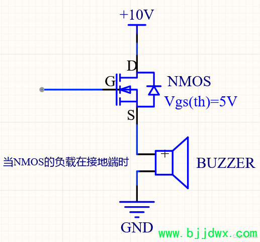

问题2:在上图1.1中,为什么NMOS管的负载在电源端?而PMOS管的负载在接地端?如果将N管的负载放在接地端 或者 P管的负载放在电源端会有什么影响呢?
图1.3  当NMOS负载在接地端时
       上图1.3中,NMOS的门阈电压Vgs(th)=5V,负载为蜂鸣器。Vgs要导通则必然会经过负载,而经过负载就会产生压降,假设蜂鸣器的压降为1V,那么5V+1V=6V,当G极电压输入为6V时,可以使蜂鸣器鸣响。
        当然,如果所有蜂鸣器都是1V压降,那这个电路是没有如何问题的,但是,如果购买的蜂鸣器中有恰好一个阻抗较高为1.2V,也就是最低需要5V+1.2V=6.2V时,蜂鸣器才可以正常鸣响。
        这就是为什么NMOS管的负载一般会设置在电源端的原因,当负载在电源端时:Vgs是直接到地的(没有其它压降);负载在电源端,无论阻抗怎么变化,对控制极(G极)没有影响,只要Vgs ≥ 5V(不超出最大额定Vgs电压),管子就可以正常导通。
        一般电源端电压会相对较大一些,所以,负载的阻抗哪怕再大一点,一般也都能满足。

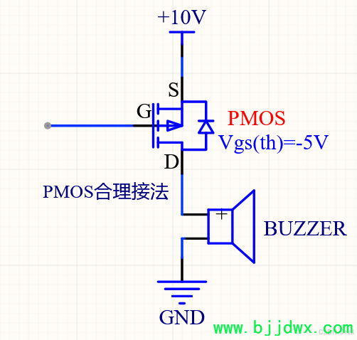

图1.4  PMOS管合理接法
        说完了NMOS来说一下PMOS,对于PMOS来讲,Vgs(th)是负电压,也就是说在NMOS管那里是G极>S极5V时导通,而PMOS则是S极>G极 5V导通。自然的,如果PMOS管的负载还接在电源端,则会产生压降,进而可能影响到管子的导通。所以P管的负载一般接在地信号端。

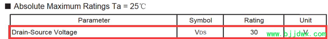

二、MOS管的关键参数2.1、额定电压(Vds)
        额定电压是MOS管能够承受的最大电压。选择适当的额定电压能够确保MOS管在正常工作范围内,避免过电压造成的损坏。
图2.11  MOS的最大额定电压

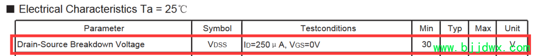

         与之相对应的还有一个值:VDSS (有的厂家写V(BR)DSS或BVDSS),漏-源击穿电压(也叫雪崩击穿电压):
图2.12  漏源击穿电压-VDSS
        这个参数是有条件的,这个最小值30V是在Ta=25℃的值,也就是只有在Ta=25℃时,MOSFET上电压不超过30V才算是工作在安全状态。 (Ta:环境温度)

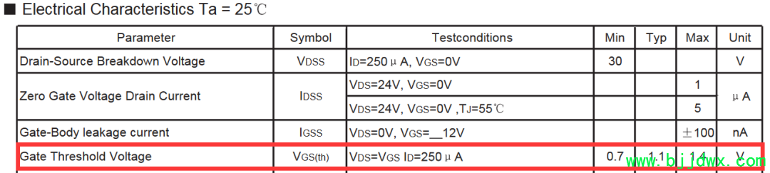

2.2、阈值电压(VGS(th))
        VGS(th)又被称之为门阈电压开启电压,指MOS管导通所需的门源电压,是MOS管在导通和截止状态之间的临界电压。
NMOS导通条件:
  • 当栅极(G极)输入电压 > 阈值电压时,MOS管进入导通状态。
  • 当栅极(G极)输入电压 < 阈值电压时,MOS管进入截止状态。
    图2.21  NMOS的导通电压
    上图为NMOS的导通电压,PMOS则为负压(导通条件与NMOS相反)。
        一般栅极(G极)输入电压在4~10V左右可以使MOS管完全导通;

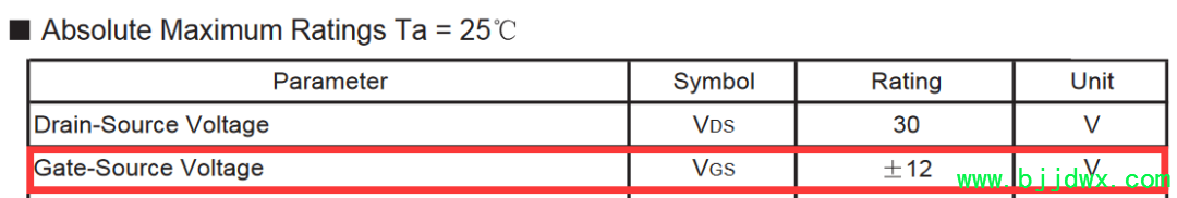

        此外,还需要注意绝对最大参数:
图2.22  VGS绝对最大值
        这代表了 栅极(G极) 与 源极(S极) 之间所能施加的最大电压值。

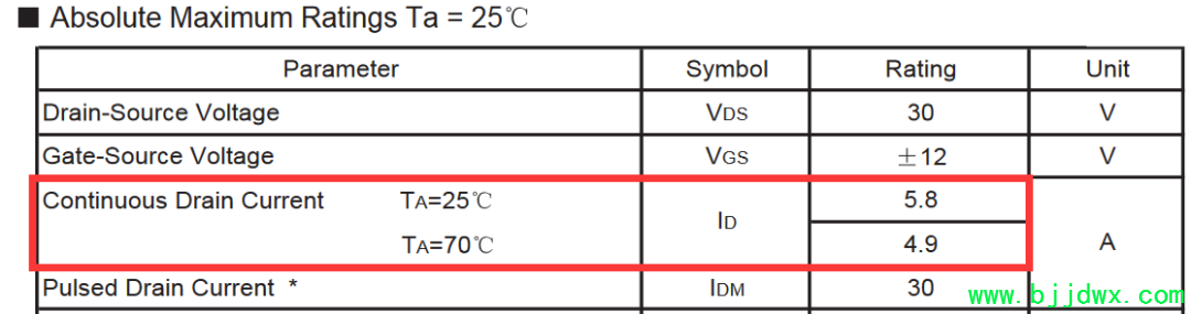

2.3、最大电流(Id)
        最大电流是MOS管能够承受的最大电流值。在选型时,需要根据实际应用中电流的最大值来选择合适的MOS管,以确保其能够稳定工作并不易受到过载的影响。 如果流过的电流超过该值,会引起MOS管击穿的风险。
图2.3  最大持续电流Id
        另外它下方的 IDM 参数表示的是漏源之间可承受的单次脉冲电流强度,如果超过该值,会引起击穿的风险。此参数会随 结温Tj 的上升而有所减额。
        一般降额50%以上使用,避免工作温度过高。(举例:电路需流过最大3A的电流,则选择Id为6A的mos管)。

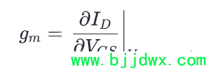

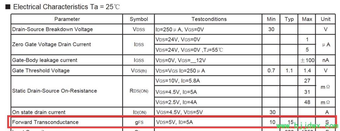

2.4、跨导(gm)
        有的厂家在数据手册中写gfs,有的是写gm,但本质相同,只是在某些数据表或文献中使用不同的命名,统称都是跨导
        在VDS为某一固定数值的条件下,漏极电流的微变量和引起这个变化的栅源电压微变量之比称为跨导。
图2.4  跨导系数
        它们的单位通常是西门子(S),或者更常见的毫西门子(mS)。
gm定义为在静态工作点上,漏极电流随栅源电压变化的斜率,即:
  • gm反映了栅源电压对漏极电流的控制能力;是输出端电流的变量受输入端电压变化的比值。
  • gm如同三极管的β,是衡量MOS管的放大能力标识之一。
  • 一般在 十分之几 至 几mA/V的范围内;
  • 小功率管gm可以做大,大功率管gm一般都很小;
  • 跨导的大小反映了MOSFET作为电压控制电流源的效率,大的跨导意味着MOSFET对栅极电压的变化更加敏感,从而能够更有效地控制漏极电流。
  • gm过小会导致MOSFET关断速度降低,关断能力减弱;过大会导致关断过快,EMI特性差,同时伴随关断时漏源会产生更大的关断电压尖峰。
  • 在电路设计中,高的gm值通常有利于提高增益和线性度。

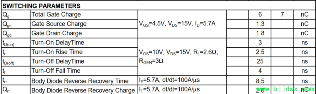

2.5、开关速度(Switching Speed)
       开关速度是指MOS管从导通到截止(或截止到导通)所需的时间。
规格书中通常需要查看以下几个关键参数:
  • Qg总输入电荷(Total Gate Charge),它表示为给定的控制电压下,从MOSFET的源极和漏极之间传输到栅极的总电荷量。Qg 的大小直接影响MOSFET的响应速度,因为更大的Qg意味着更多的电荷需要被注入或移除,从而导致更长的开关时间。一般来说,Qg 越小,MOSFET 的开关速度越快。
  • Qgs栅-源电荷(Gate-Source Charge),Qgs是栅极和源极之间的电容在栅极电压从0V上升到特定驱动电压时累积的电荷量。这部分电荷主要用于克服MOSFET内部的栅源电容,帮助建立起控制沟道的电场。
  • Qgd栅-漏电荷(Gate-Drain Charge),表示在栅极和漏极之间的电荷量。Qgd 也是影响MOSFET开关速度的重要因素,特别是在MOSFET从导通到截止时,Qgd 的快速移除对于减少开关时间至关重要。
  • td(on):导通延迟时间(Turn-On Delay Time ),这是指从控制端信号变化到MOSFET开始导通的时间。这个时间越短,开关速度越快。
  • td(off):截止延迟时间(Turn-Off Delay Time ),这是指从控制端信号变化到MOSFET完全截止的时间。截止延迟时间越短,开关速度越快。
  • tr:上升时间(Rise Time),这是指从MOSFET开始导通到达到特定电压百分比(例如从10%上升到90%)所需的时间。通常用 tr 表示。
  • tf:下降时间(Fall Time),这是指从MOSFET开始截止到电压下降到特定电压百分比所需的时间。通常用 tf 表示。
图2.5  MOS管的开关参数
为了最小化切换时间,设计时需要关注以下几个方面:
  • 选择低输入电容(Ciss)的MOSFET,因为栅极电容的充电和放电时间直接影响切换时间。
  • 提供足够的驱动电流,以便快速给栅极电容充电和放电。
  • 优化电路设计,减少寄生电感和电阻,这些都会增加切换时间。
  • 考虑温度对MOSFET特性的影响,高温可能会增加切换时间。
        这些参数共同构成了MOSFET的总切换时间。并且在高速开关应用中,缩短切换时间是非常重要的,因为它直接影响到开关损耗和效率。MOSFET的切换时间越短,其在开关过程中消耗的能量就越少,从而可以实现更高的开关频率和效率。

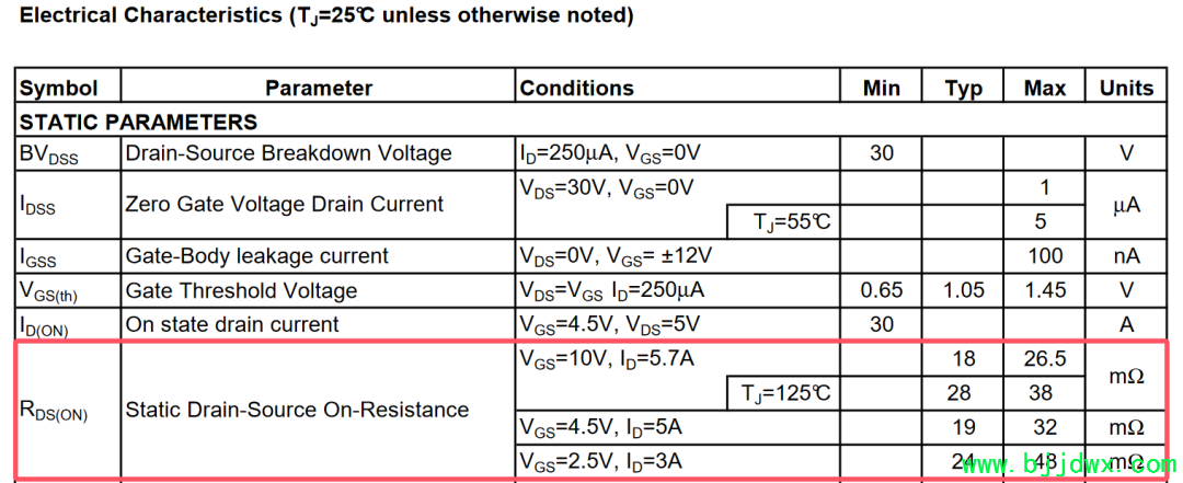

2.6、导通电阻(Rds(on))
        导通电阻Rds(on)是指当MOS管处于完全导通状态时,从漏极(D)到源极(S)之间的电阻。导通电阻越小则MOS管的导通能力越强,能够更好地满足高功率负载需求。
        相反的,导通电阻大则会相应造成大的MOS导通损耗(热损耗)。因此,在选型时应尽量选择导通电阻较小的MOS管。(注:相同型号管子并联也可降低导通电阻)。
图2.6  MOSFET的导通电阻

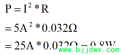

举例:MOS管DS极流过电流为5A,导通电阻Rds(on)为32mΩ,计算:
导通电阻R=32mΩ=0.032Ω

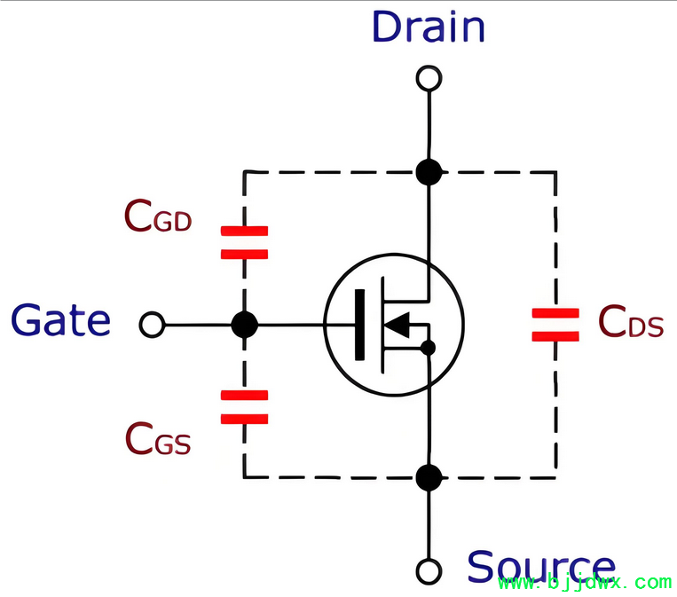

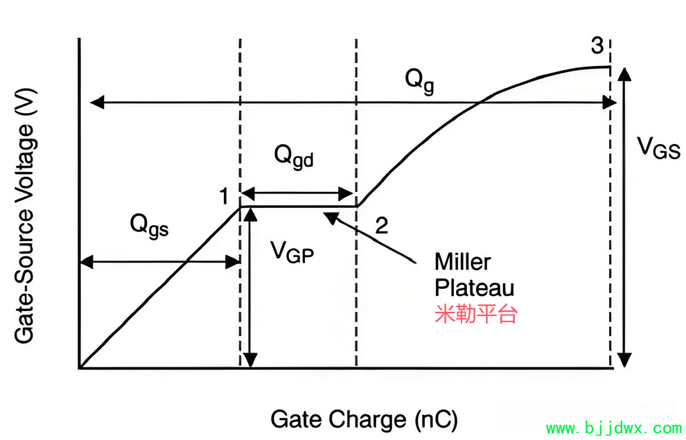

4. 米勒平台损耗(PMiller):
        在MOS管的开关过程中,栅极和漏极之间存在一个寄生电容,通常称为米勒电容(Cgd)。当MOS管开始导通时,这个电容会被充电,直到栅源电压(Vgs)达到阈值电压(Vth),此时MOS管完全导通。在这个过程中,栅极(G极)电压会暂时停滞在一个平台上,这就是所谓的米勒平台。
图3.11 米勒平台
图3.12  MOS的寄生电容
寄生电容的叫法:
  • Cgd(Crss): 栅极至漏极电容、米勒电容、反向传输电容、反馈电容;
  • Cgs:栅极至源极电容、输入电容(某些情况下可被视为输入电容);
  • Cds:源极至漏极电容、输出电容(某些描述中被称为输出电容)、结电容;
  • Ciss:输入电容,Ciss=Cgd+Cgs;
  • Coss:输出电容,Coss=Cgd+Cds;
        由于米勒电容的存在,栅极电压的上升速度减慢,从而延长了开关时间。在这段时间内,MOS管处于部分导通状态,即在高阻抗和低阻抗状态之间。此时,电流可以通过MOS管,但由于MOS管并未完全导通,它仍然具有较高的导通电阻(Rds(on)),这会导致功率损耗。
米勒效应是什么?MOS管能避免米勒效应吗?-电子发烧友网
MOS管米勒效应详解_mos的米勒电容-CSDN博客
详解MOS管的米勒效应、开关损耗、导通损耗、续流损耗-电子发烧友网
米勒平台损耗——知乎
