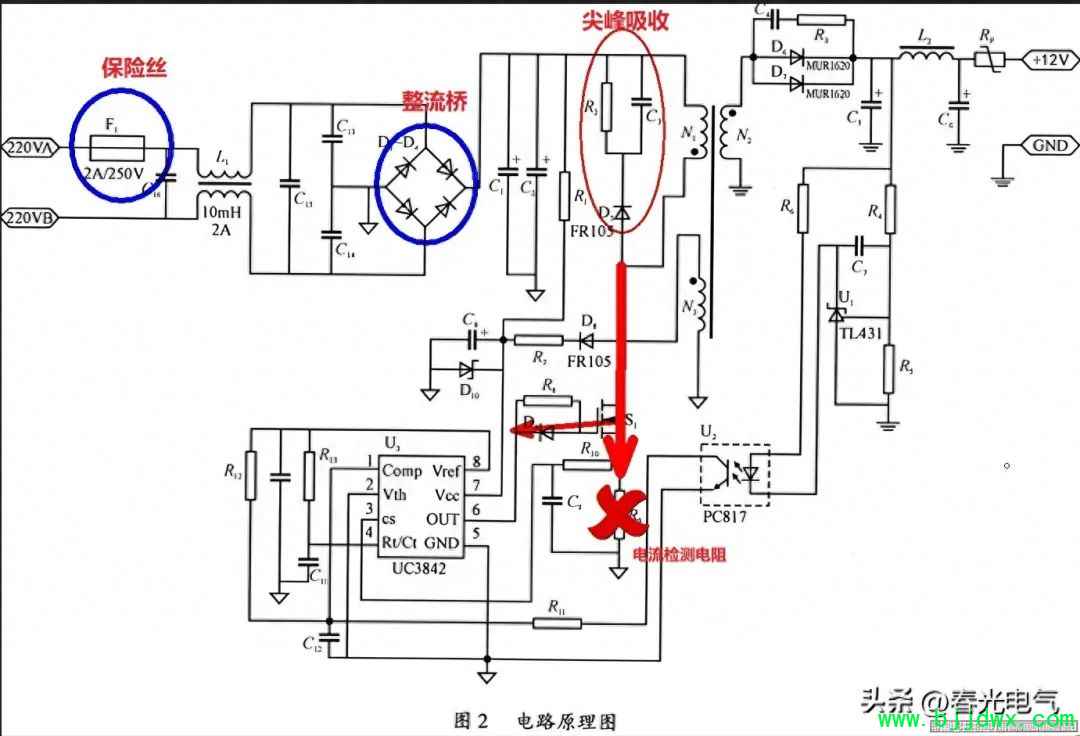

开关电源炸管故障维修经验分享:
下面就我维修相关故障总结的方法分享给家人们,不完善的地方共同探讨进步。
首先分析一下炸管后会引起哪些元件损坏,炸管就是栅极、漏极、源极间相互短路,就会引起310V的高压按照图中箭头所示向下流通,经过的元件都得进行检查。
源极电流检测电阻一旦断路,高压就会经R10到3842电源管理芯片3脚,建议电流检测电阻断路电源管理芯片一并更换。高压经栅极驱动电阻到芯片驱动6脚,所以驱动电阻及二极管、3842都得检查。开关管击穿短路会导致瞬间大电流,电源保险丝一定会熔断,整流桥也会承受大电流冲击,整流桥要检查4个二极管是否有短路和断路的。另外对尖峰吸收电路也要检查,虽然尖峰吸收电路故障率很低,但万一有故障会导致尖峰电压击穿开关管。

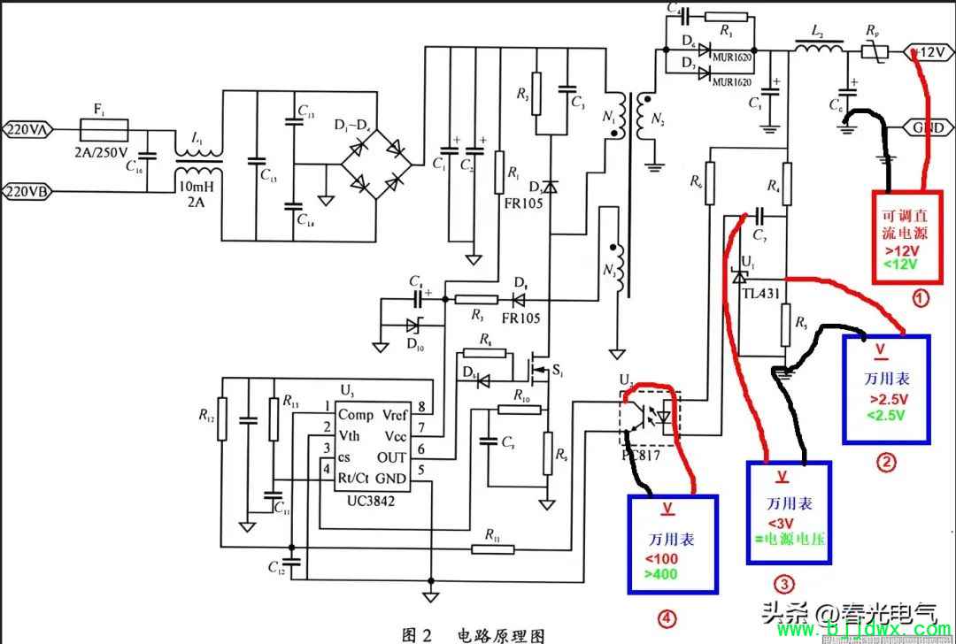

更换完坏元件后做如下检测:
如上图所示,第一步用可调直流电源略大于电源输出电压,图中略大于12V,正负极分别按图示接好。第二步用万用表直流电压档测量测量TL431 R脚对地电压,此时应大于2.5V。第三步测量TL431 阴极对地电压,此时TL431应该导通,电压应该小于3V。第四步用欧姆档测量PC817光耦的3、4脚电阻,此时光耦处于导通状态,阻值应该小于100欧姆。接下来按一、二、三、四的步骤再来一遍,数值如图中绿色所示,把可调电源的电压降低,图中是低于12V。TL431 R脚电压低于2.5V,也就是431截止了,测量431阴极对地电压应该等于电源电压。此时光耦3、4脚应该截止,电阻应该无穷大,但是由于是在路测量,3、4脚间并接着其他元件,会影响到测量,但表显阻值应该在400欧姆以上,就说明光耦是正常的。
上面的检查是电源的稳压与光耦反馈都是正常的。接下来我们就按下图操作。

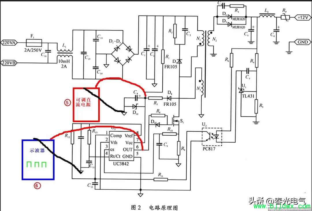

用可调直流电源为电源管理芯片供电,根据芯片工作电压设定,正极接到芯片供电引脚滤波电容的正极,负极接热地(按照图中第五步接线),为芯片提供工作电压。第六步按图中所示用示波器测量驱动引脚输出的波形是否正常,如果是正常的方波,说明电源管理芯片正常工作。如果波形不正常,更换3842,检查外围电阻电容。对于初学者没有示波器,可以用万用表检测各脚电压与典型电路电压值进行比对,这就需要维修人员注重对日常维修数据的收集和整理了。
经过以上的检查和检测都正常后就可以通电试机了,根据我的经验基本上电源可以正常工作了。这是我维修的经验的总结,也有不完善或不对的地方,希望高手指正。.
