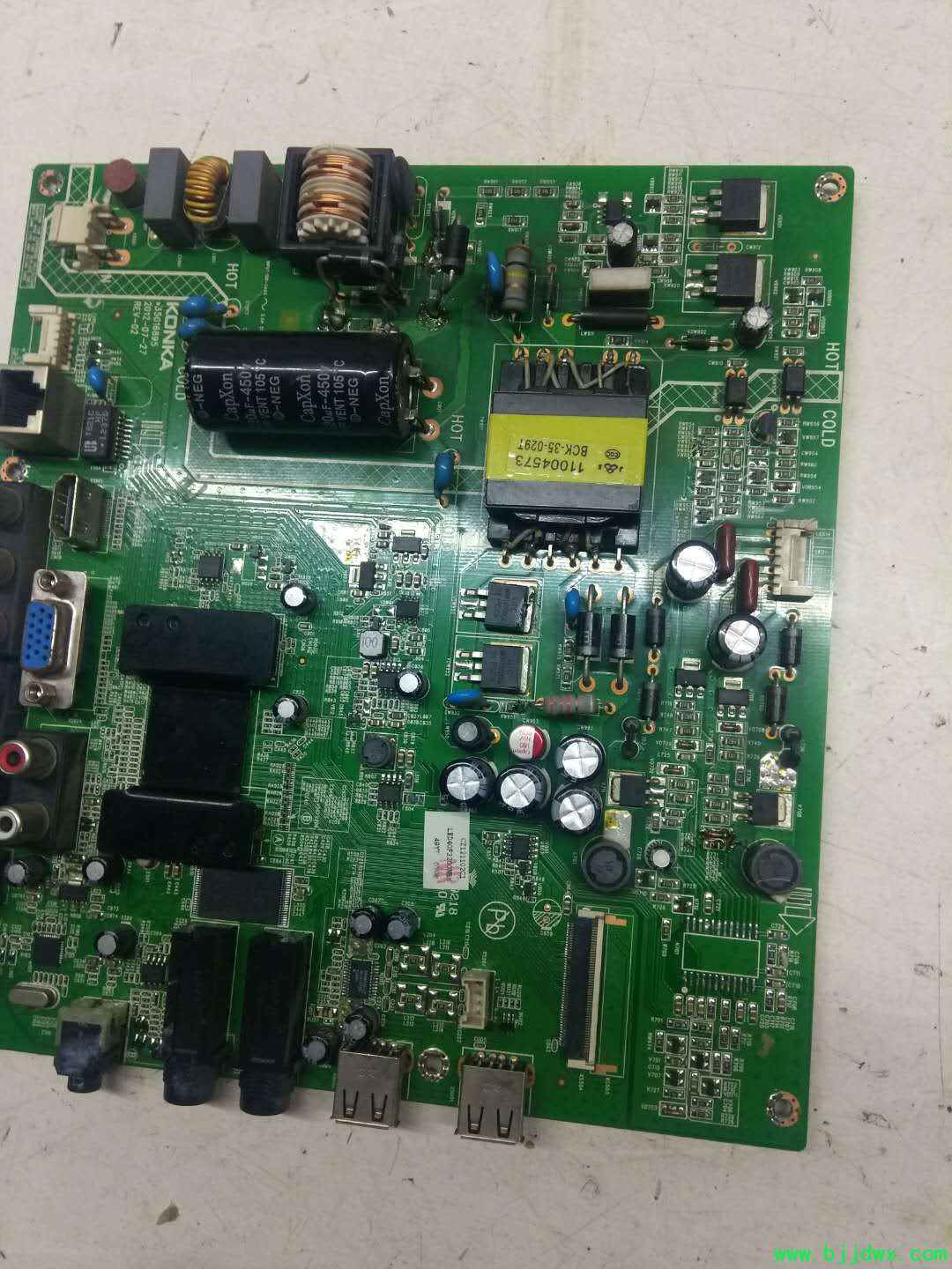

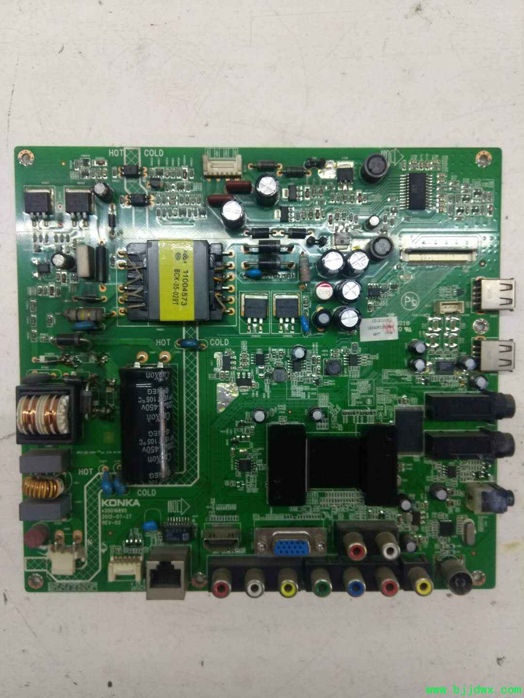

康佳LED39F360NE开机屏闪负载12V电压不稳:

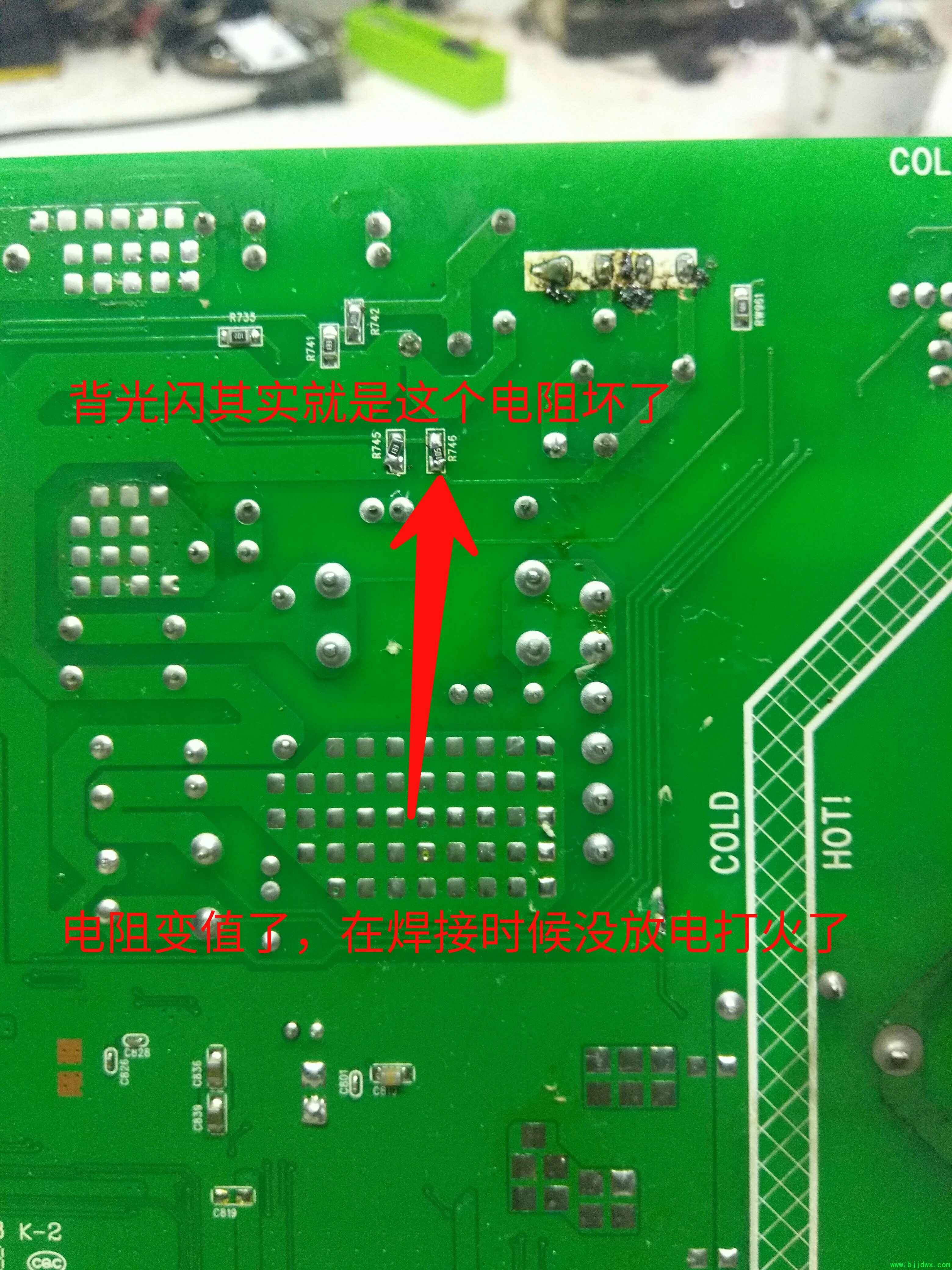

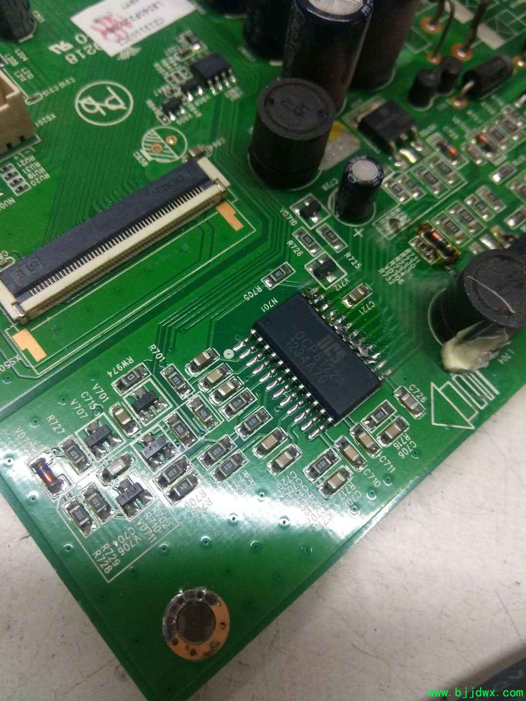

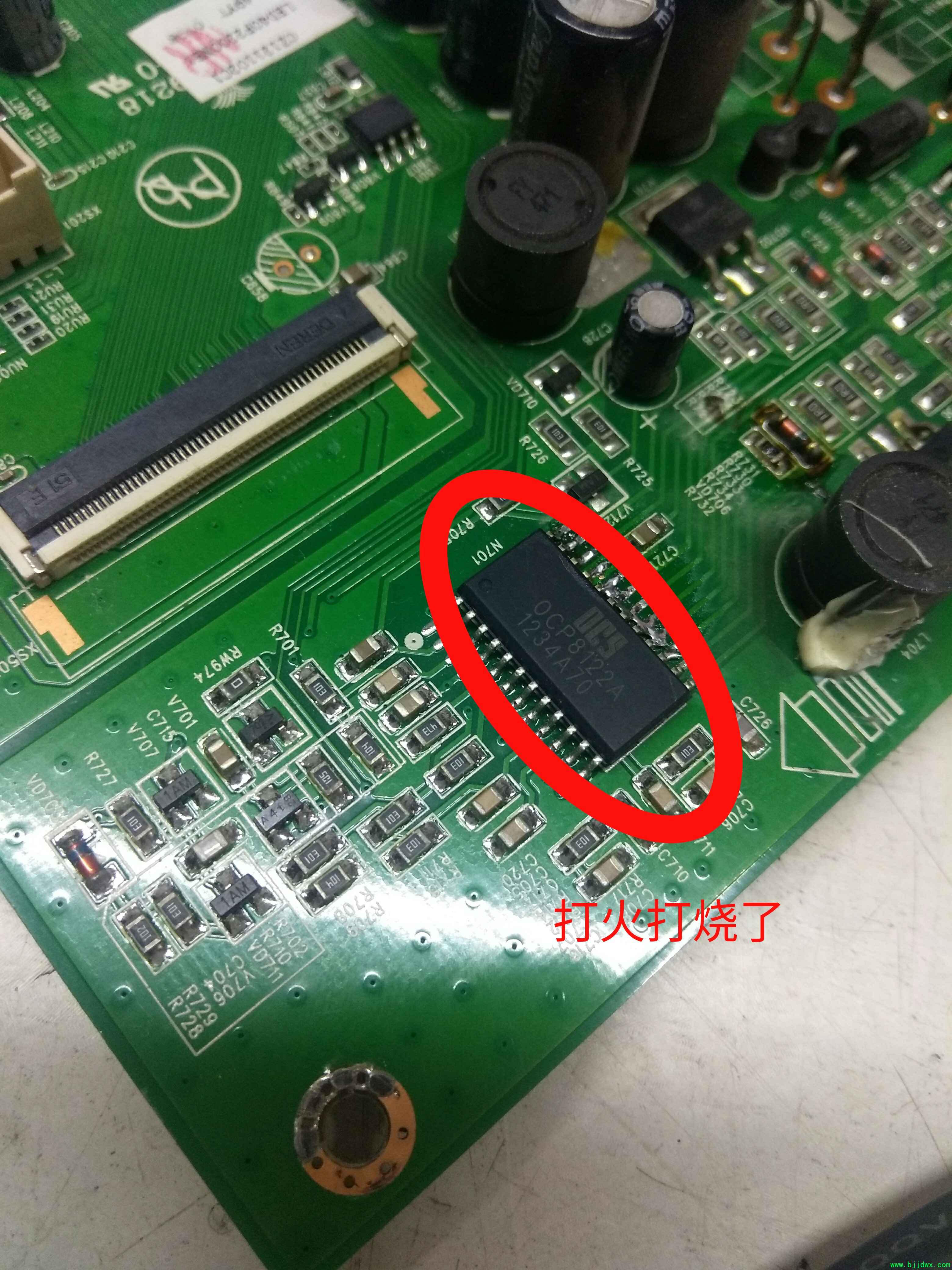

前几天接修一台康佳LED39F360NE液晶电视,故障是开机屏幕闪,拆机发现背光灯不停的闪,测量12V电压不稳,电压在6V多到11V多之间跳动,测量另一端LED供电也是在60到100V之间跳动,经查资料在主板的背面测量一个R746电阻(105)表测量阻值800K左右了,查资料105是1M欧姆的,找了一个旧底板上一个105的1M欧姆焊接,不聊想在焊接的时候裸体刚搭接R746电阻两端就听见打了一下火,原来是背光电路旁边的电容是没有放电导致的,心想这下完了,等我让这个电阻焊接好在试机时候背光也不亮这闪了,在用表测量12V端口电压竟然也不跳了,也不摆动只有6V多点,心想这下完了,想着真不中了在淘宝上买个板子算了,查了好几家板子都是不便宜从二百多到三百多都有,仔细想想刚才是在焊接时候那打了一下火才引起不开机的,会不会背光电路那个零件打坏了,旁边的几个三极管都测量了没发现问题,最后看了电路电路图纸打火位置顺着线是通往OCP8122A的集成块了,会不会是集成块打烧了,收头没有这个型号,用热风枪把这个集成块拆掉,在试开机,测量12V电压居然稳定了,这下心里有底了确定是这个集成块打火打烧了,网上买个这个集成块,等回来了焊接上在试试
