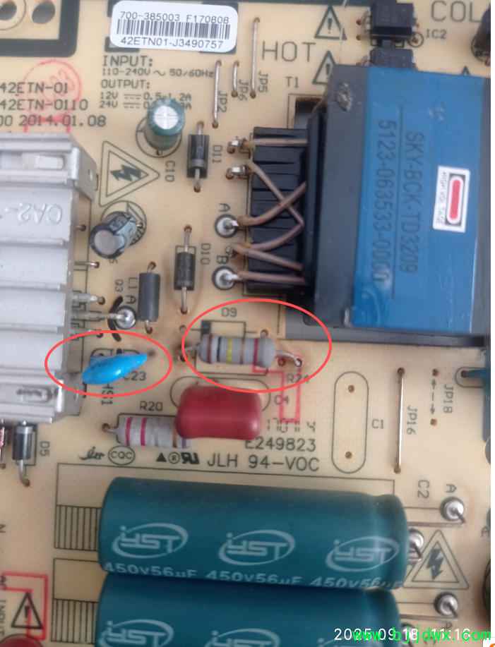

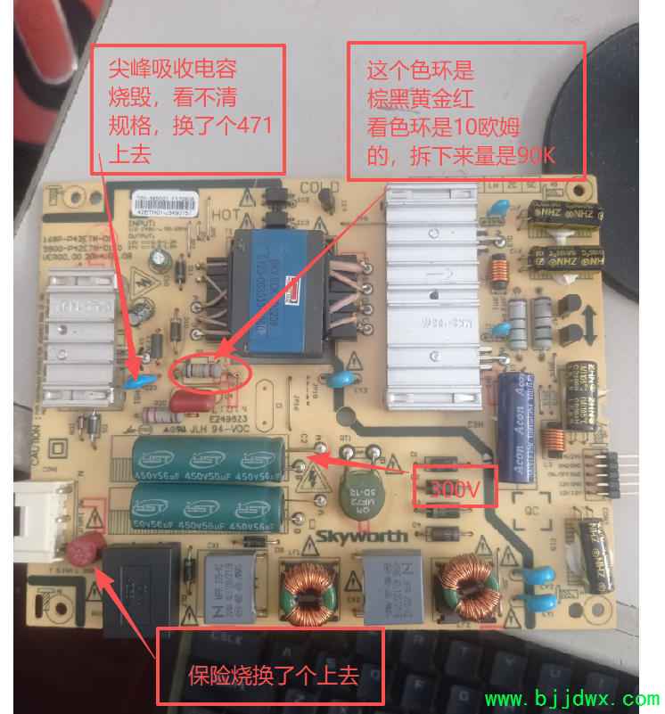

接修一台创维42E5ERS ,插电 指示灯不亮,没反应,开机检查  保险烧了,尖峰吸收电容击穿,看不清信号了,找了个471的换上了,换上保险试机,可以开机了,24V正常,12V正常  大电容是300V ,功能都正常,就是电源有轻微的啸叫声,那个色环看标注是10欧姆的,拆下来量是90K  啸叫不知是电容大小不对,还是色环阻值不对,求哪里老师有这机型的电路图给一个,查一下,谢谢
