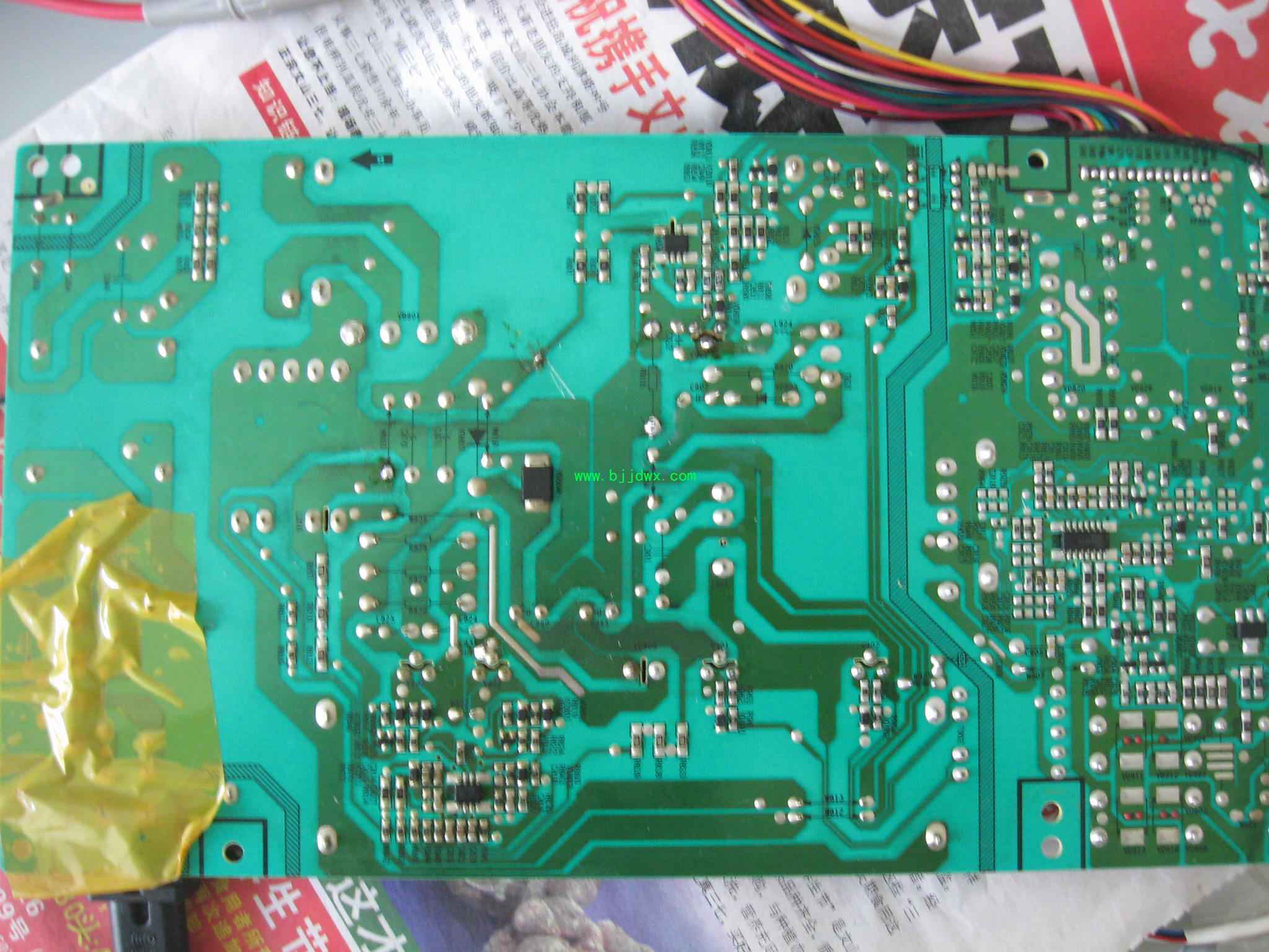

海信LED55EC290N有声无图:
电源板是6396,有声无图无光。此机接手时开机无反应灯不亮,测12V18V无,PFC300V没启振 。再测20V无,顺查出V807,R808,R811坏,换新修复,回复有声无光故障。测P1-P2两路等电压开机2秒后瞬间有100-150V一闪到0.测N901脚电压:1脚11.86 V 2, 2.4V 3,1.53v  4, 2.07 v 5  2.54v  6 5.03v      7脚 3.53降至0V   8,  0.94降至0.28v  9, 0.69降至0v  10,0.02v  13,  1.42降至0v   15,  1.37降至0v   16,  5.2v .    10脚0,02v似不正常,顺查R918-R942对地电阻有1点5欧多,但开机测此点电压却为0v。如灯电路导通此点应有0.几v的电压吧,考虑是灯串电路断路。在用LED测试仪测P1,P2,两路灯电压,都从350多V降为152V,有压降说明灯串是导通的。于是矛盾了,糊涂了,维修陷入困境。恳请各位大师,大侠们帮忙。另外谁知道脱那个脚或接地可断开保护?恳请指点一二,谢谢。
