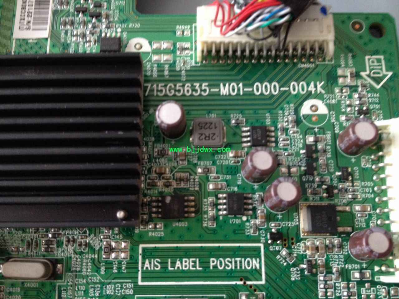

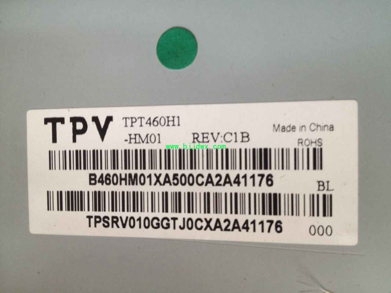

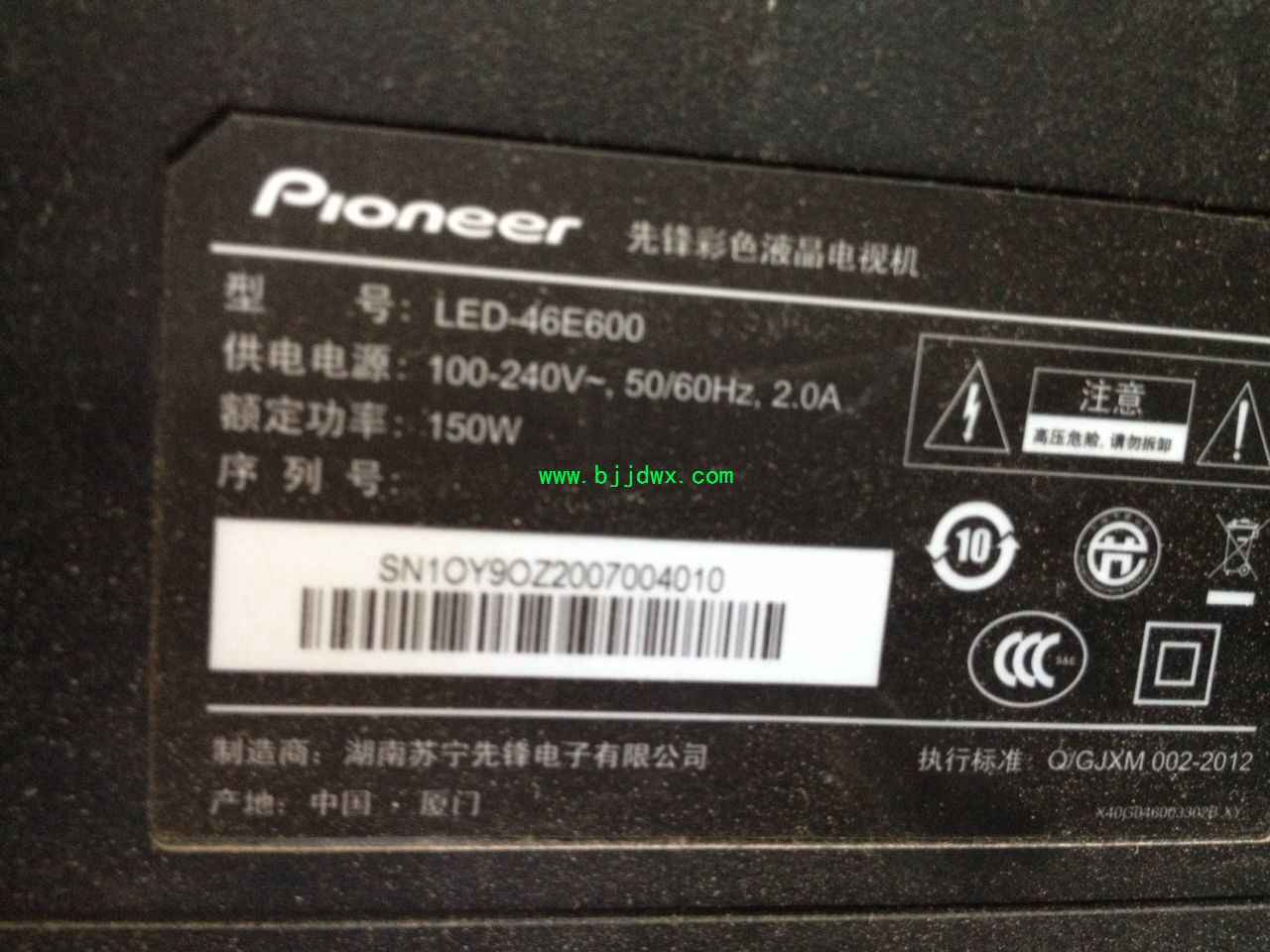

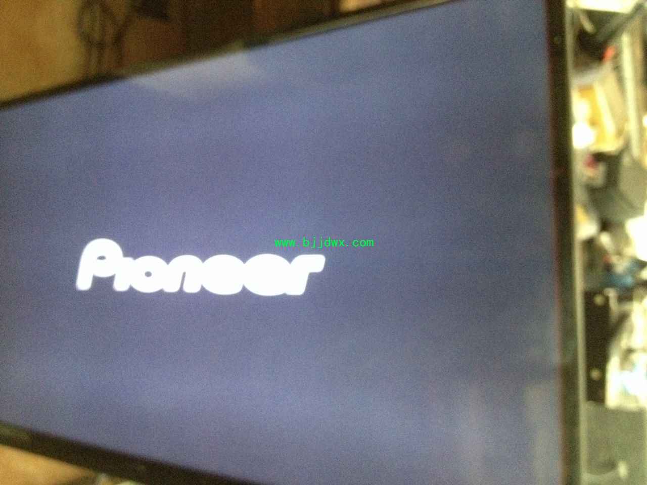

先锋LED-46E600D蓝灯亮不开机,据用户将是突然出现的故障。开机检查电源板输出的电压是正确的,逻辑板无供电,背光没有驱动电压,主板上面三端稳压器电压正确。于是怀疑数据出错,然后网上找了一个相同主板,屏幕是42寸的刷机,不过还好电视机修复,上传的数据是我用过的。电视机型号,主板型号,屏幕型号,图片都能看到。
