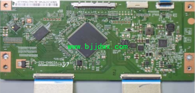

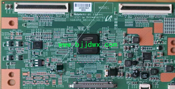

一.  逻辑板
就是我们常说的:T-CON 板、中控板、解压板、解码板,是液晶屏显示视频图像信号的关键部件;
英文 : timing controller 的缩写为 T-CON
中文:时序控制电路
作用:控制 PANEL 时序动作的核心电路,控制扫描驱动电路何时启动,并将输入的视频信号(例如 LVDS 信号)转换成数据驱动电路所用的数据信号形式(例如 mini-LVDS 信号或 RSDS信号),传递到数据驱动电路(COF IC),并控制数据驱动电路适时开启。TCON 电路就是液晶屏的图像驱动电路,液晶电视出现的一些有别于 CRT 电视的特殊故障花屏、图像翻转、图像发白等都是 TCON 电路造成。

TCON 板电路主要由几部分组成:
1.TCON IC(必须的)
2.GAMMA IC(必须的)
3.PM IC (必须的)
4.GPM IC(OPTION)
5.LEVEL SHIFT IC(GOA 屏专用)

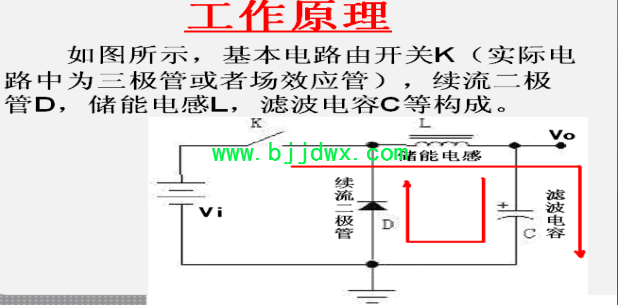

DC—DC 变换电路
对于这个“逻辑驱动电路” 来说,可以把它看成是一个具有独立功能主要由多个数字电路组成的单元电路,各部分的工作均需要供电电压(VDD),并且还要有产生伽马(Gamma)电压的基准电压(VDA),栅极驱动脉冲电压(VGH、VGL)等;这些电压都由这个 DC/DC 变换电路产生,是一个专门的开关电源电路。
DC-DC 直流变换器就是把未经调整的电源电压转化为符合要求的电源。传统的 DC-DC 变换电路通常采用一个电感作为储能元件实现 DC/DC 变换,但是电感体积庞大、容易饱和、会产生EMI 而且电感价格昂贵。这样外接组件少,非常适合负载电流不大的设备使用。

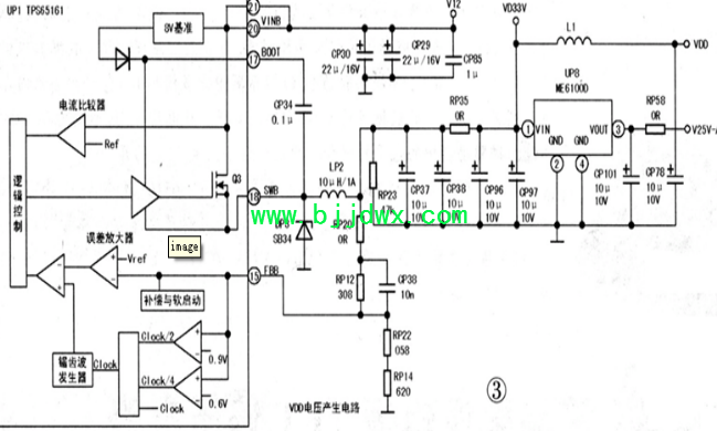

VDD 电压产生电路
图12

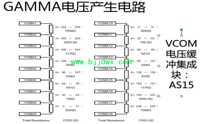

伽马(Gamma)校正
由于液晶屏的透光度和所加的控制电压是一个严重不成比例的非线性关系,是一个类似 S 形的曲线,如果直接把不经过校正的像素信号电压加到液晶屏的源极驱动电极,图像的灰度会出现严重失真,为了使重现图像的灰度不出现失真,我们对所加的像素信号幅度的变化要进
行预失真处理。
预失真处理采用一序列幅度变化不成比例的预失真电压,这一系列的电压我们称为灰阶电压,用这一系列变化的灰阶电压对像素信号所携带的不同的亮度信息进行赋值,以纠正液晶屏的图像灰度失真。
这个对像素信号变化进行预失真处理的过程称为:伽马(Gamma)校正。
伽马电压是一系列非线性变化的电压,产生伽马电压目前有两种方式;
1、是采用专门的可编程伽马电压生成芯片,在程序的控制下产生一系列符合液晶屏透光度特性的非线性变化的电压;
2、是利用电阻分压,产生一系列符合液晶屏透光度特性的非线性变化的电压。
Vcom 公共电压产生方式
液晶像素一边电极电压为源极驱动电压,另一边为公共电极,公共电极电压是 Vcom。这两个电压差决定了加在液晶分子上的电压,这个 Vcom 电压对最终的显示效果影响很大。
Vcom 电压要求是一个稳定的直流电压,其电压的稳定度决定了液晶屏在重现图像时亮度是否稳定。一般的液晶屏;Vcom 电压在 6V 至 7V 之间这个范围之内(伽马校正电压最大值的 1/2),在 TCON 电路中;Vcom 电压是由基准电压(VREF)经过分压电路分压获得,由于是液晶屏的公共电极,分压后的 Vcom 电压极易因为图像内容的变化而波动,所以 Vcom 电压必须经过缓冲电路再加到液晶屏的 Vcom 电极上,缓冲电路实际就是一个类似射随器的电流放大电路,不
管负载如何变化,输出电压稳定不变。
如缓冲电路集成块:AS15。

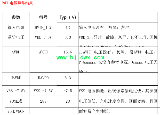

各电压异常时的故障表现
VIN(12V/5V)、VDD(3V3)、VAA(15V)出故障时屏幕无图;
VGL(-5V)、VGH(30V)出故障时图像异常或图像切换缓慢;
VCOM(7V)出故障时图像异常或者闪烁。

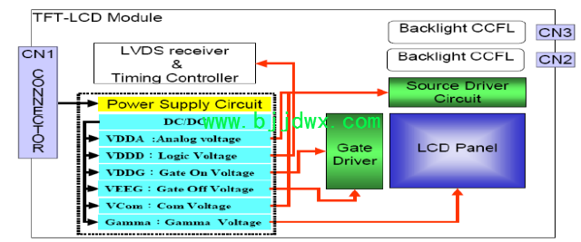

液晶屏驱动电路的供电系统;主要产生四路驱动电路所需的电压:
1、 VDD :一般为 3.3V,用于 T-CON 板集成块的供电;
2、 VGL :屏 TFT 薄膜开关 MOS 管的关断电压,一般为 -5V;
3 、VGH: 屏 TFT 的开通电压,一般为 20V ~ 35V;
4 、VDA :屏数据驱动电压,一般为 14V~ 20V ,由伽马校正电路产生灰阶电压,灰阶电压约有 14 路不同的阶梯电压;
5、Vcom:屏公共电极电压(伽马校正电压最大值的 1/2);
不同的屏 VGL、VGH 电压值不同。以上任一电压出现问题,都会出现不同的图像故障,是故障多发部位。

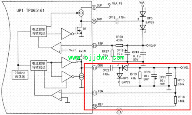

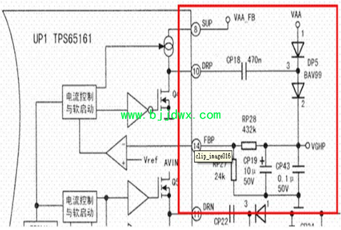

VGL 电压和 VGH 电压产生电路
VGH 电压和 VGL 电压的产生采用了“电荷泵”电路来完成的,什么是“电荷泵“电路?电荷泵电路就是利用电容作为储能元件的 DC-DC 变换电路。

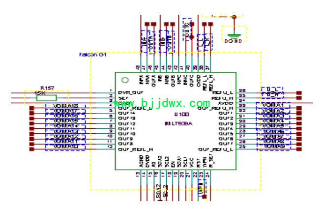

1、IC:iML7991
可编程 Gamma 缓冲器,DVR 和 VCOM 缓冲器使用嵌入式非易失存储器(NVM)iML7991 为 TFT-LCD 显示器提供了一个完整的 14 通道 gamma 解决方案。通过 I2C 接口,用户可以编程 DVR_OUT,它连接到 thinterfacee 的 VCOM 缓冲器的输入,微调 VCOM 设置。还连续允许用户优化 14-channel 切换 gamma 参考电压以提高显示性能

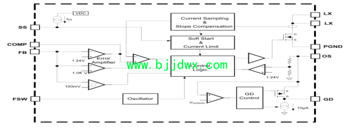

2、用于电视的 LCD 偏置 IC TPS65176
TPS65176 提供了种类繁多的 LCD 偏置应用程序的简单和经济的电源解决方案。降压转换器产生一个逻辑电源时序控制器(T-CON),而升压转换器产生的 AVDD 电压来驱动源极驱动 IC。
两个稳压电荷泵控制器产生 VGON 和 VGOFF 与极少的外部元件来打开和关闭显示器晶体管。在电力供应的测序由用户是完全可控的。该 TPS65176 还包括各种保护机制,以确保在 LCD 面板的安全运行。
图17

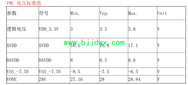

开机上电后 ,主板启动后,主板输出的 12V 电压输入到 TCON 板,然后 PMU IC 输出VCC_3.3V ,主机芯通过 I2C 总线写入 Date 到 PMU 寄存器,、AVDD、 VGON、Voffe_-11V&VSS_-7.5 V 电压输出,接着 I2C 写入 P-Gamma 寄存器 14 个可编程的 Gamma 电压,同时要求 AVDD 以及 AVDD 分压的四个静态 Gamma 参考工作电压正常,才能准确输出 14 个 Gamma 电压,另 P-Gamma 的 VCOM 功能模块内置 E2PROM(电可擦除寄存器),内部已设初始二进制设定值(掉电不丢失),它的输出电压已在设计阶段通过芯片外围电路设计好,是个定值,不需I2C 信号写入初始值。
上述信号准备好后,由主板送过来的 Mini-LVDS 以及控制信 号 TP&OL 经由 TCON 板走线直接进入 Source 板驱动 Source IC;同时主板送过来 Gate 相关信号 STV、CPV1、CPV2、CPV3进入 TCON 板,经 PMU 处理后输入 STVP、CKV1&CKVB1、CKV2&CKVB2、CKV3&CKVB3 信号经由
Source 板走线至 Gate IC,驱动 Gate IC 工作 。

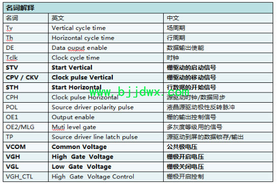

PMU 输出信号名词解释:
PMU 元件型号:Richtek RT6905Boost or Buck Frequency: 750KHzVGON 或 VONE,VGH: Gate 开启电压、VOFFE_-11V Or VSS_-7.5V 或 VGL :Gate 关闭电压
AVDD: Source IC 模拟电压,Gamma 参考电压电源HVDD: ½ AVDD 电压,也叫半压驱动,主要目的降低 Source IC OP 的负载,从而较低 Source
IC 温度。
CKV1~CKV3&CKVB1&CKVB3: Level Shift 输出的 Gate 开关信号,输入触发信号来自机芯 CPV1~CPV3;周期均为 3 倍行频(44.4us),高电平为 VGH:28V,低电平为 VGL:-7.5V.
PMU 电压标准值
图19
PMU 电压异常结果
图20

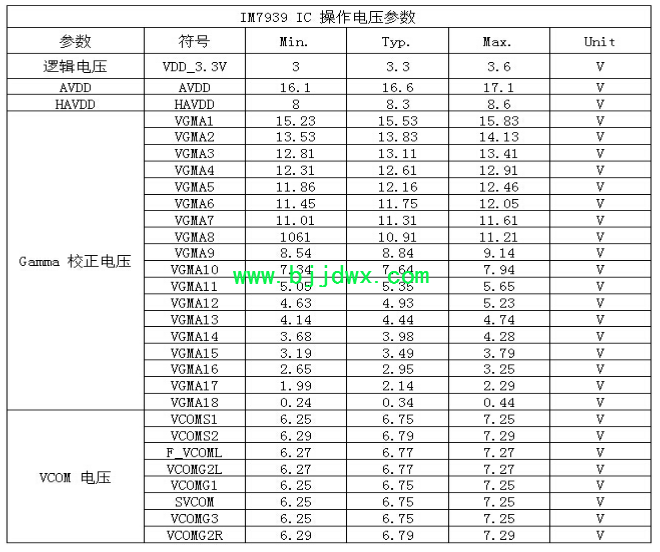

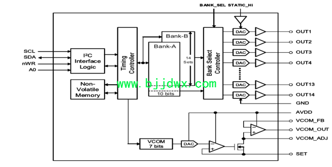

P-Gamma 器件型号及工作原理:
P-Gamma 拥有四个静态 Gamma 参考电源校准位,和 14 个通过 I2C 总线可编程的 Gamma电压,即液晶屏灰阶校正电压,同时也产生 VCOM 电压。 如果 Gamma 或 VCOM 电压异常,将导致液晶屏闪烁或其子像素 R,G,B 灰阶显示异常,从而造成画面彩色异常。
图21

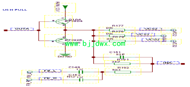

VCOM 直流准位偏移,超出 Spec 可导致闪烁,超出 Spec.过多可导致颜色异常,黑底反白P-Gamma 输出的 VCOM OutA &OutB ,为了加大其驱动液晶屏 VCOM 能力,增加了 Push-Pull 电
路,此电路有 NPN 和 PNP 三极管组合而成,如图所示,另在此电路中加入了 VCOM 负反馈电路,其工作原理是:屏上的 FB_L 或 FB_R 信号线采样 VCOM 电压被拉动变化的信号,然后通过电容 C149 或 C152 反馈交流变化量,通过负反馈输出叠加到原 VCOM ,来反向抵消屏上原VCOM 电压被拉扯的交流信号,使 VCOM 能稳定维持直流准位。
图22-23

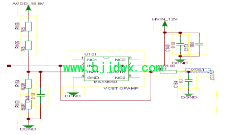

TCON 板电路—存储 VCOM OP
存储 VCOM OP 电路功能: 稳定液晶存储电容电压准位,若电压波动太大,可能引起液晶屏显示闪烁。
VCST 或 VST1 电压规格: Min :1.1V Typ:1.2V Max:1.3V

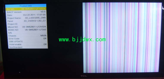

L43F3370-3D MS28L/LSC430HQ01/T-CON 板坏 换板时注意 24C64(ICE1)
图25

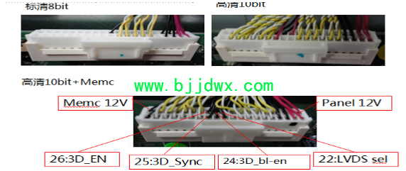

120HZ 屏需要主板输出 4 通道 LVDS 信号或者外接 MEMC 板输出
主板 LVDS 接口

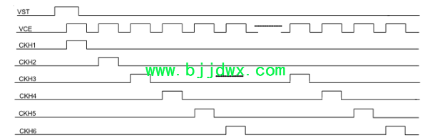

时序电路信号
信号介绍:
RSDS:低摆幅差分串行图像数据信号;
STH: 源极驱动电路移位寄存器“位移”起始脉冲;
CKH: 源极驱动电路移位寄存器“触发”脉冲;
POL: 源极像素信号极性逐行反正控制信号;
STV: 栅极驱动电路移位寄存器“位移”脉冲;
CKV: 栅极驱动电路移位寄存器“触发”脉冲

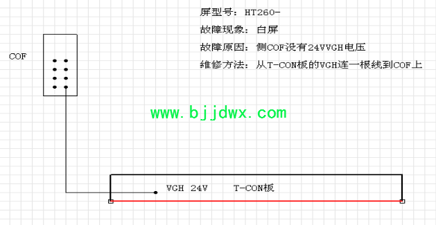

V390HK1-LS5 屏,故障表现灰屏。测 T-CON 板的供电 12V、LVDS 的 1.2V 正常,测 VAA(17V)、VGL(-8V)、VGH(15V)的电压不对,把到屏的两根 FFC 线取下这三个电压就对了,说明 T-CON板是好的,为屏玻璃内部短路。

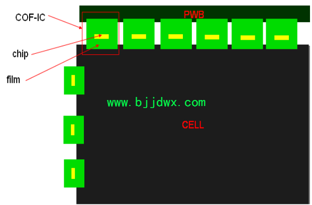

“COF”电路
液晶屏的电极引线达到数千条
1366*768;
1920*1080;
3840*2160(4K);
所以直接向液晶屏施加信号的驱动集成电路(源极驱动和栅极驱动)直接连接在液晶屏的垂直(列)和水平(行)侧边上,这个电路叫做“COF”电路。
玻璃屏与 PWB 连接方法
图33
COF、Chip 、Film 名字解释
COF : 将IC固定于柔性线路板的封 装 技 术 ;
chip:指含集成电路的硅片,此处指固化在 COF 上的集成电路;
Film: 胶片、胶卷、 薄膜。此处指内有导线的软性胶片。
