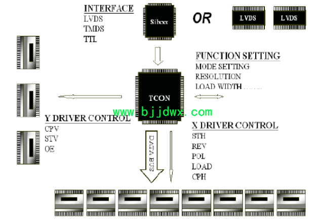

图1、2
把主板电路送来的 LVDS 信号转换为供液晶屏显示的栅极驱动信号及源极驱动信号。完成 LVDS到 MINI LVDS 的转换输出;同时输出 Source/Gate Driver 所需的各种控制时序.
具体就是把主板送来的 LVDS 信号经过转换;产生向“栅极驱动电路”及“源极驱动电路”提供为进一步转换需要的各种控制信号(STV、CKV、STH、CKH、POL)及图像数据信号(RSDS)。

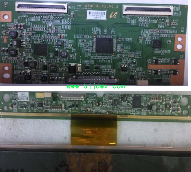

二.  原理
T-CON 板主要由五部分 组成 :
1、栅极驱动电路(行驱动电路);2、源极驱动电路(列驱动电路)组成;3、时序控制电路(T-CON);4、DC—DC 变换电路(为以上电路提供电压的开关电源电路);5、伽马校正电路(灰阶电压发生电路)。
电视机芯大多输出到屏的是LVDS信号,因此屏的T-CON板把信号变为Mini LVDS等信号,Gamma电压及控制 Source\Gate IC 工作的信号,来使屏的信号驱动正常。
图3-5
TCON 板各功能模块
图 6-7

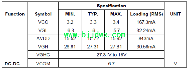

3、PM IC
Power Manage IC:产生 Source Driver 和 Gate Driver 所需要的多路电压(工作原理参看一般的 DC-DC 设计和 LDO 设计)
3.1 、DVDD: 数字逻辑电压,一般是 3.3V,用于逻辑电路的供电
3.2 、AVDD: 主电压,主要用在 Source Driver 输出的像素电压和Gamma 校正的电压
3.3 、VGH: Gate 开启电压,用于 TFT 栅极打开的电压
3.4 、VGL: Gate 关断电压,用于 TFT 栅极关断的电压
3.5、 Vcom:Vcom 电压,Panel 公共电极电压,有的集成在 Gamma IC
下图为某 Panel SPEC 给的规格
图8
