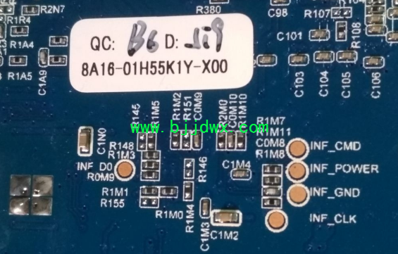

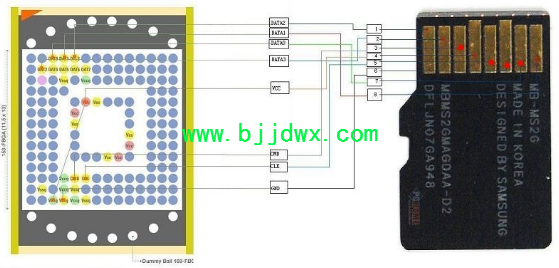

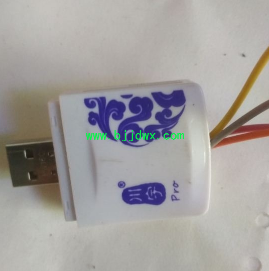

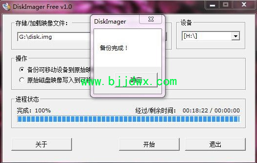

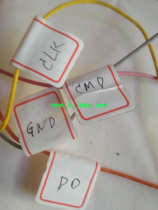

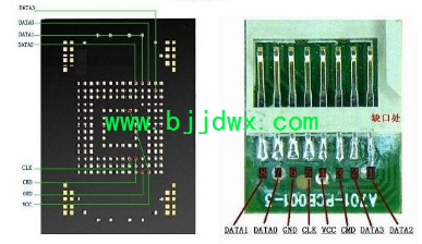

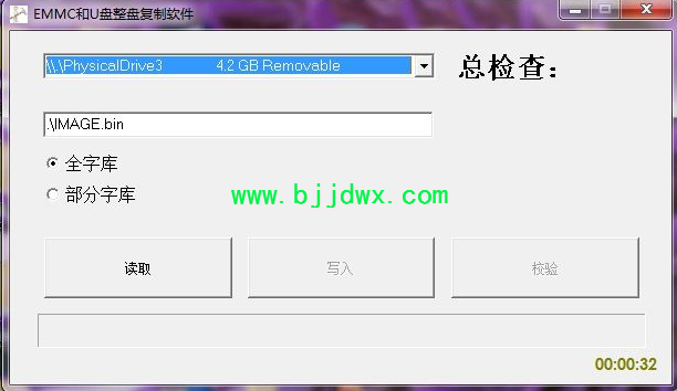

读卡器飞线读取,液晶电视EMMC固件程序连接读卡器飞线读取写入:

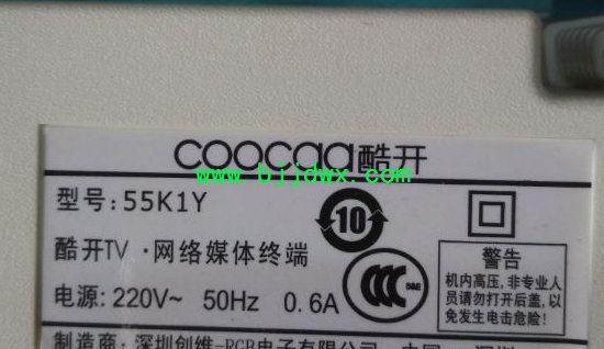

液晶电视EMMC,连接读卡器飞线可以读取写入固件程序 。修复无法用u盘升级的电视机。以创维酷开 55K1Y为例说明如下飞线能读取EMMC全字库。只需飞线4根即可读取。用原机供电。短接晶振到地。详细内容看视频http://v.youku.com/v_show/id_XMzYwNjA3NTQ2MA==.html
