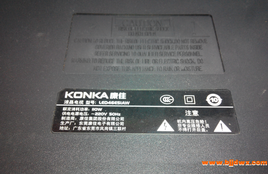

康佳LED46E51AW电视不通电:

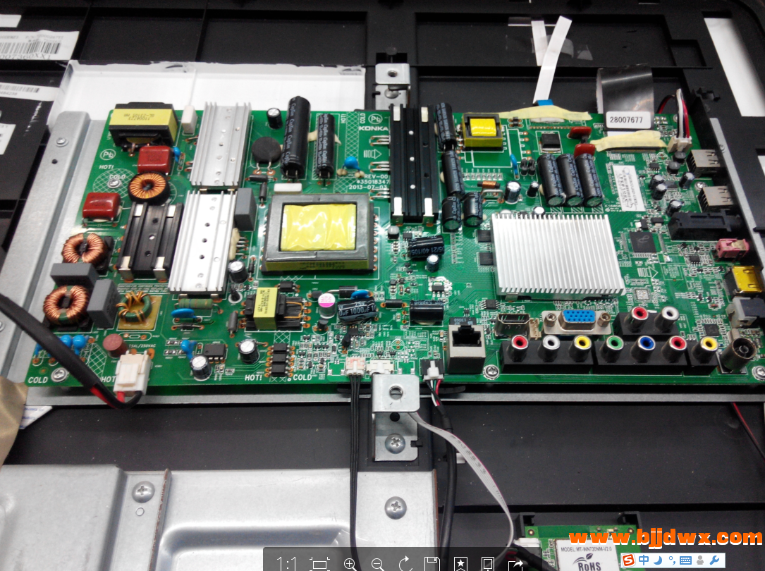

接修一台康佳46寸电视不通电,开盖检查发现该机是一体大板网络电视,指示灯不亮,问题应该是电源部分,用表测量大电解电容无电压,为防止拆装板子大电容放电,用试机灯泡给电容彻底放电,然后开始拆卸大板,去掉各连接线摘板检查。

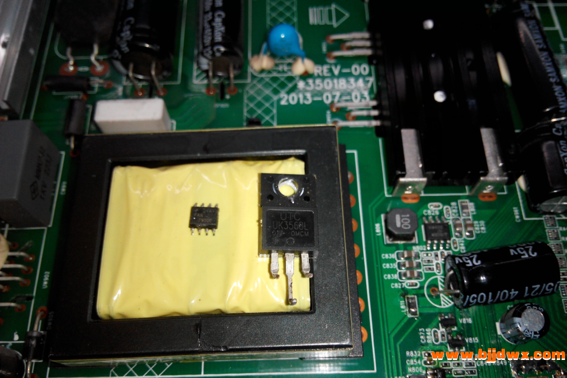

       首先测量保险管已烧断,凭着检修经验测量散热片下场管已击穿,拆下管子后再测量外围元件发现没问题,于是就在旧板子上找型号差不多的管子代换,功夫不负有心人很快找到个代换管子,拆下原机保险,暂不装保险焊上试机灯泡,通电试机灯泡微亮下就灭,证明后级没短路,可以测量电压了,初步测量待机电压正常5.1v左右稳定,去掉灯泡喊上保险装机试机,通电指示灯还是不亮,测量还是只有待机电压,PFC电压300v左右,按开机键无反应,又拆下板子检查,先检查高电压下的降压电阻,逐个焊掉涂有红胶的大电阻,测量没发现问题,除掉红胶后重新焊上电阻试机,装上板子后测量还是只有待机电压,在通电下测量几个关键点电压,发现都没电压,正测量电压时发现红色指示灯亮起来了,按下开机键电视开机了,图声都正常,拔下电源又反复开机都正常,以为修好了就合盖试机了,试机一下午都正常,第二天再开机发现开不开了,插上电源没关它过了几分钟红色指示灯亮了,只要指示灯亮起按下二次开机键就可以开机了,然后又拔下电源,再通电电视又不开机了,重新开盖检查,怀疑是5v滤波电容不良,代换电容后故障不变,只有待机电压红灯不亮,证明问题还在PFC电路,于是又回来检查场管附近电路,既然场管坏了应该还有元件烧毁,于是就顺线路检查发现有个10欧姆贴片电阻烧坏,

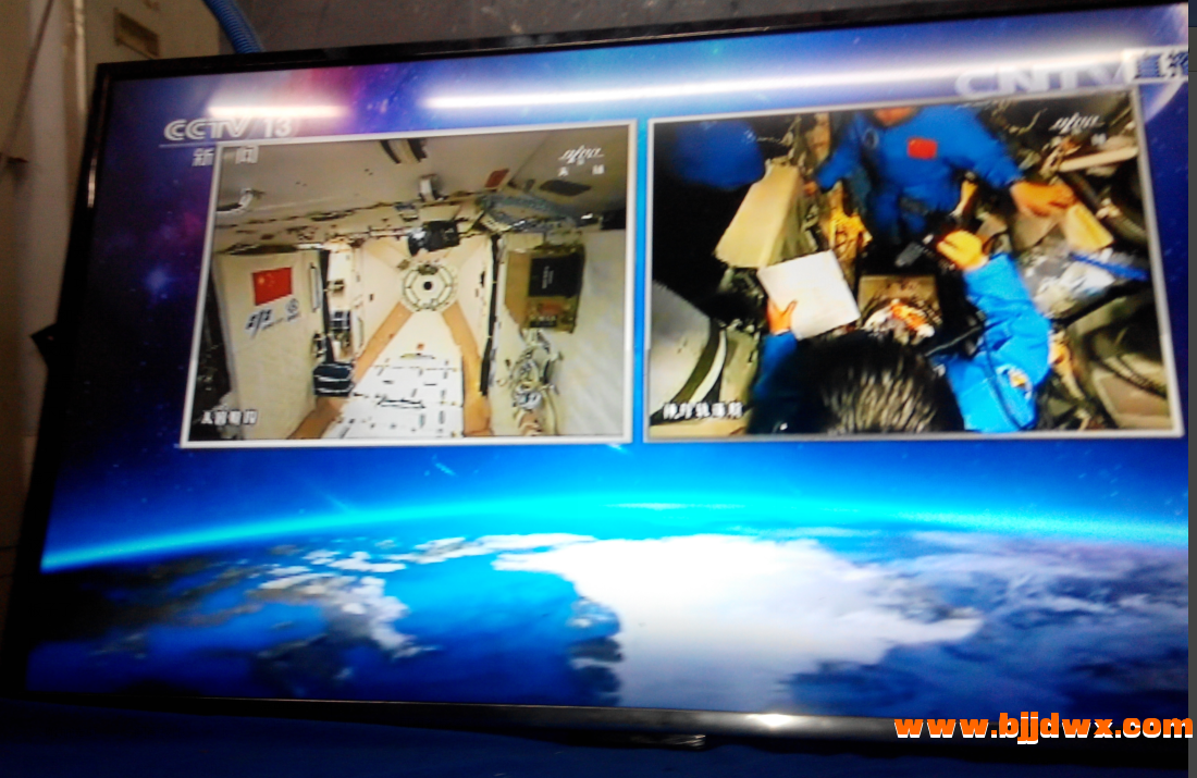

这下知道为什么插上电源等会指示灯会亮了,不是电容引起的,是电源模块FAN7930C性能不良引起的,等下能开机说明驱动电压是通过芯片7脚经过51欧姆电阻控制场管工作,怀疑是该芯片损坏,找几个旧板子没发现有同型号芯片,只能找同行购买,问了几家后都无果,现在芯片维修的都少了都是换板子了,没法只能网购芯片,小元件购买起拍数量大只能多买几个备用,等配件发回来后焊上试机,一插电红灯就亮,证明时开机时不开机的问题就是FAN7930C性能不良引起的并非电容问题,至此维修完毕,导致维修走弯路的就是电源模块引起的,判断工作与否测量PFC电压是关键!
