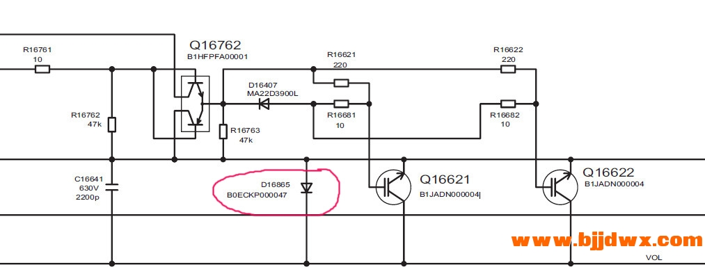

电视闪烁7次。
它采取了短路在几个MOSFET和二极管的过短路。
D865,平行于Q622,它保持完好。
显然二极管可以作为限制性的保护。

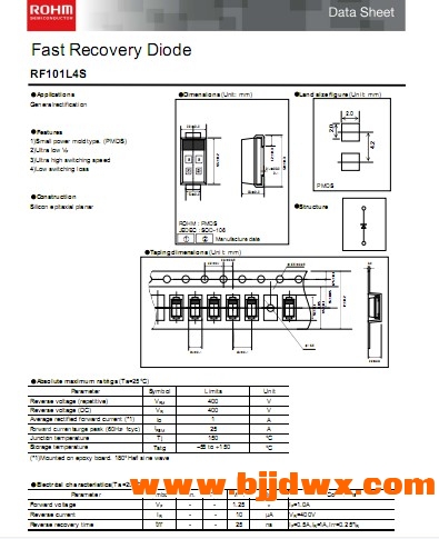

我无法找到它的技术数据,只存在零件编号:B0ECKP000047
或者也可以忽略极管?
在板本身有多达10个这样的二极管
向导会告诉什么样的二极管?可能的替代它二极管?

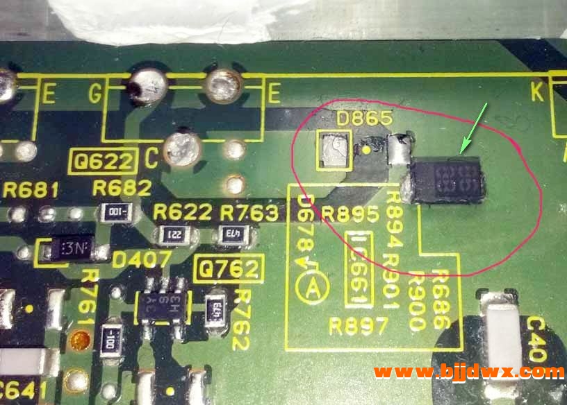

看照片
谢谢!。
二极管代码8898
