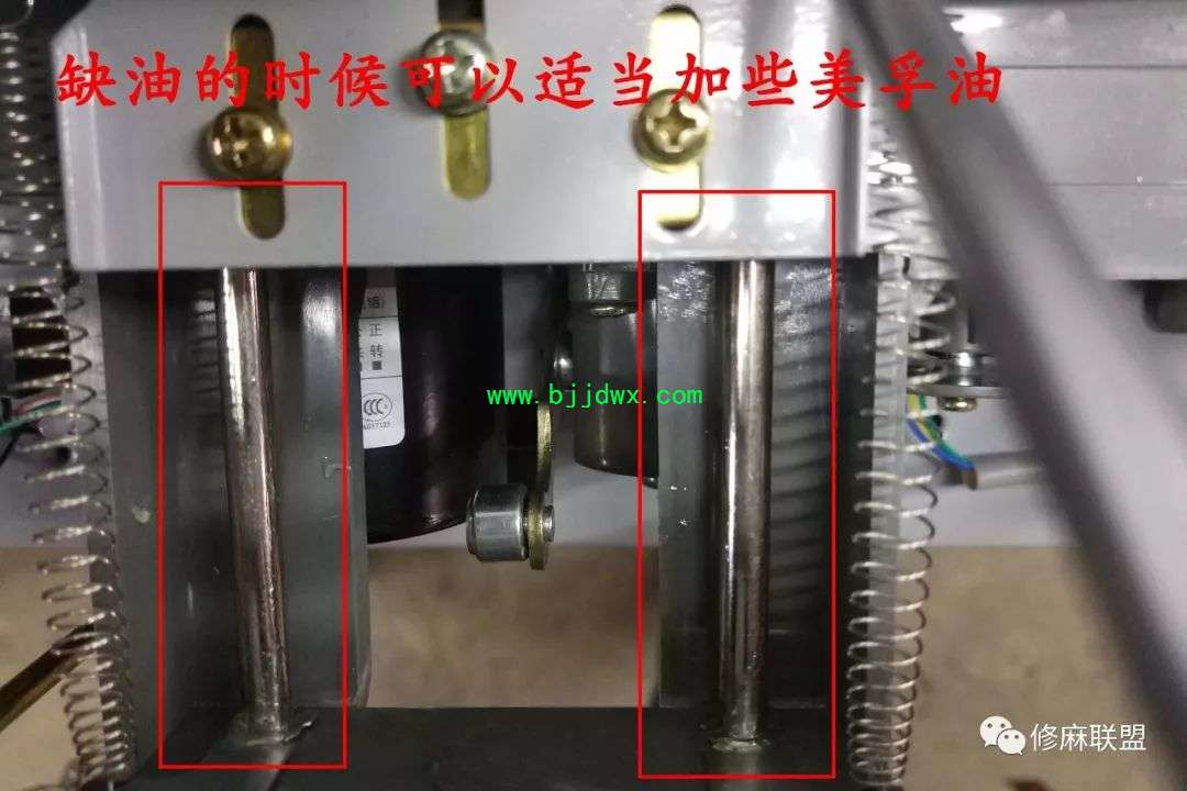

④、铁滑块及两根轴

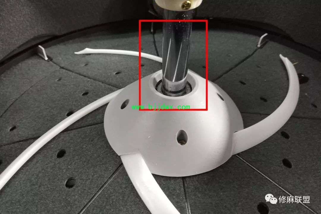

⑤、升降管

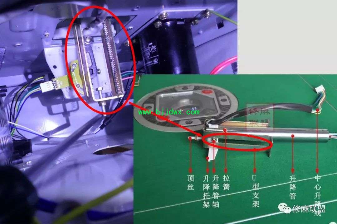

⑥、07升降管轴和U型支架边缘

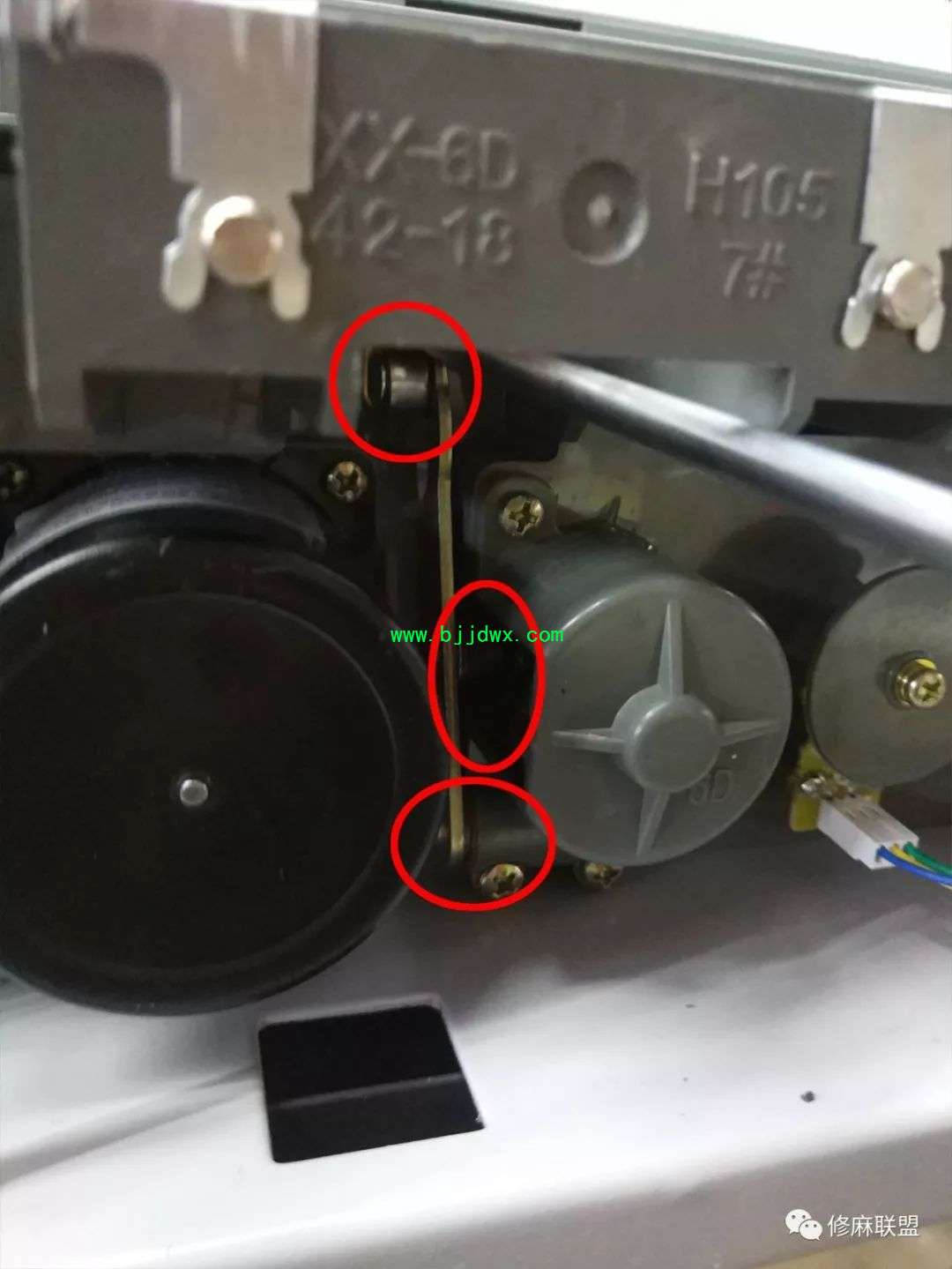

注意:一定要断电操作,需要拆电源板(带有开关的侧板),不要碰里面的线路。
