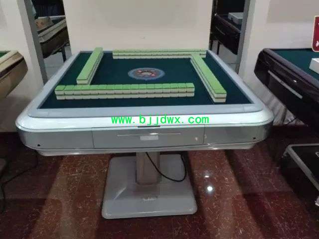

大家都知道,我们在打牌时候,总是有一副牌在机器内部,一副牌在桌子上面,那么在我们不用的时候,怎么操作才能把两副牌同时都放在机器里面呢。
这里我们以雀友C300S麻将机作为演示机型,详细的给广大非专业人士进行演示操作。
1、 机器的麻将牌洗好后,骰子盘的复位灯亮了(雀友标识上面的小红灯),请按任何一个升降按钮,把中心升降圆升起。

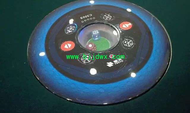

2、按骰子盘上的红色的升降键,骰子盘升起!

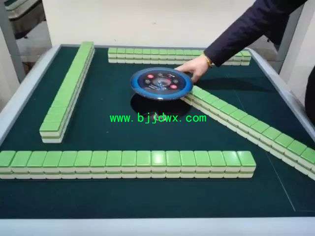

3、把桌面上的麻将牌推进机器里面!
4
4、这时,同时按住骰子盘上对家两边打骰子的按键5秒钟不放!听到一声长鸣后,骰子盘下降!
