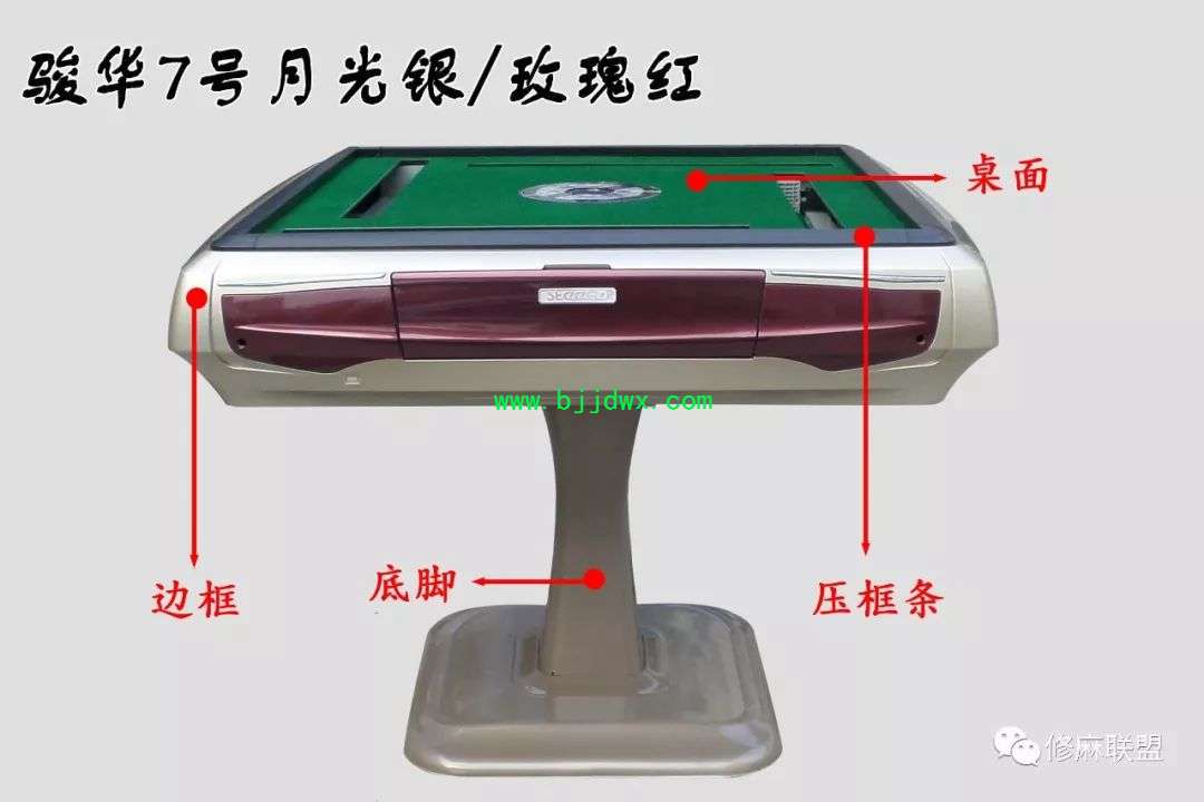

外观的整体认识:
绿色的是麻将机桌面
四周黑色的边条是压框条
四周的外壳是边框
下面的支撑座是底脚
打开的方法:
打开麻将机之前一定要先拔掉电源线
1、先拿掉四边的压框条(有的压框条卡的会比较紧那的时候用点力)。
2、面板是用合页连在立柱上的,面板直接就可以掀开了。

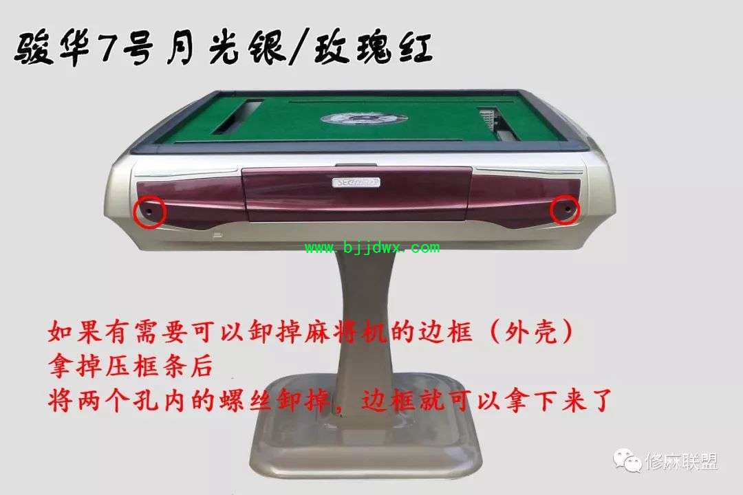

3、有必要时可以叫四周的边框卸掉。

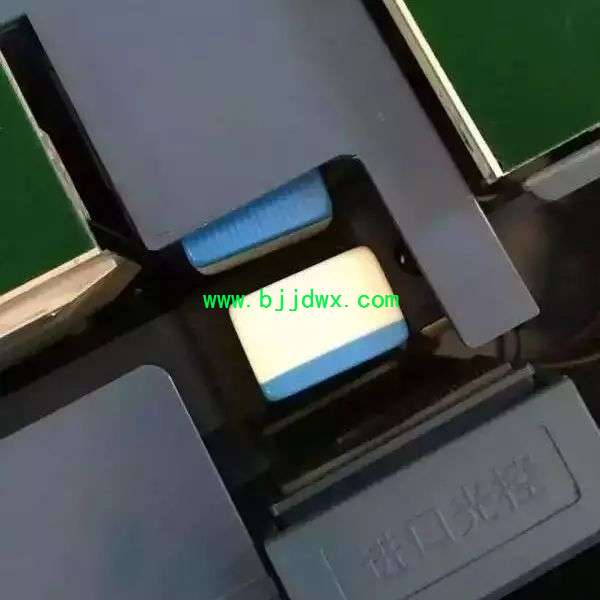

麻将机容易卡东西的三个位置:
进牌口:
(要拿掉中心盖)
