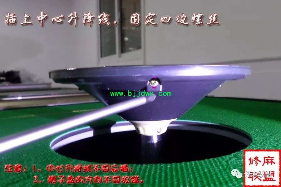

第八步
插上中心升降线,固定四周螺丝。
注意事项:
中心升降线不要忘记插
骰子盘的方位不要放错
第九步
假如骰子盘和面板不在同一个水平面上,那么就要调节顶丝了
假如在同一水平面上但是有点倾斜,那么直接跳到第十一步。
拆掉电源板
拔掉电源插头
卸掉2颗固定螺丝
第十步
通过调节顶丝的高低来调节骰子盘的高低
1、先把顶丝下面的固定螺帽松掉
2、根据骰子盘高度差多少,适当调整顶丝的高低
3、固定顶丝下面的螺帽
4、安装上电源板
第十一步
假如骰子盘倾斜不水平,可以在低的一方垫上一个相应厚度的U型垫片
垫片垫在托碗与塑托之间
