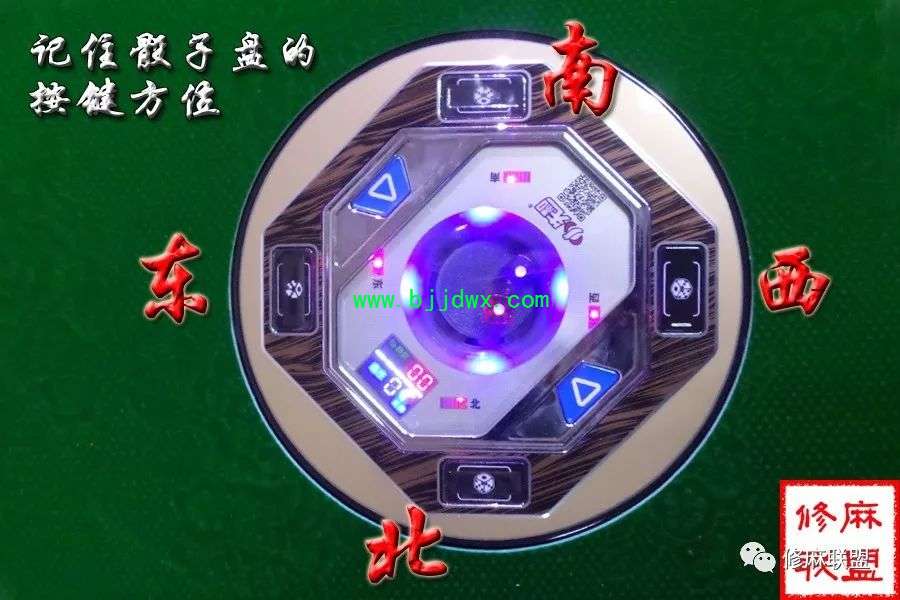

“记住骰子盘的按键方向,装回去的时候方向不能错”
东南西北分别对应四个方向,也是四个庄家的方位。同时当麻将机出现故障报警时,闪报警灯的方位就是表示该方位的故障;在单步测试的时候测试的方位和骰子盘的方位也是相同的。
