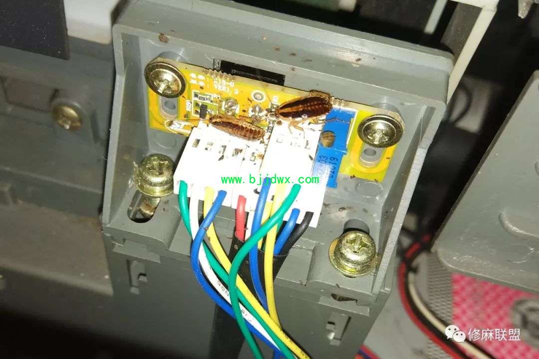

第三次:一方推牌电机不能正常工作,打开之后,看牌光控上面爬满了蟑螂,
打开另外三个同样是爬满了蟑螂。
可以说,每次去都不是机器的本身故障,都是使用不当或者不注意保养所引起的故障。

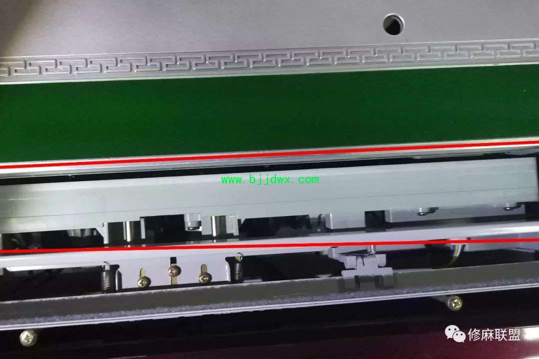

③、走牌轨道,用麻将机专用清洗剂喷一层,静置5分钟用毛巾擦拭。
④、机器内部的灰尘可以用小毛刷或者吸尘器清理

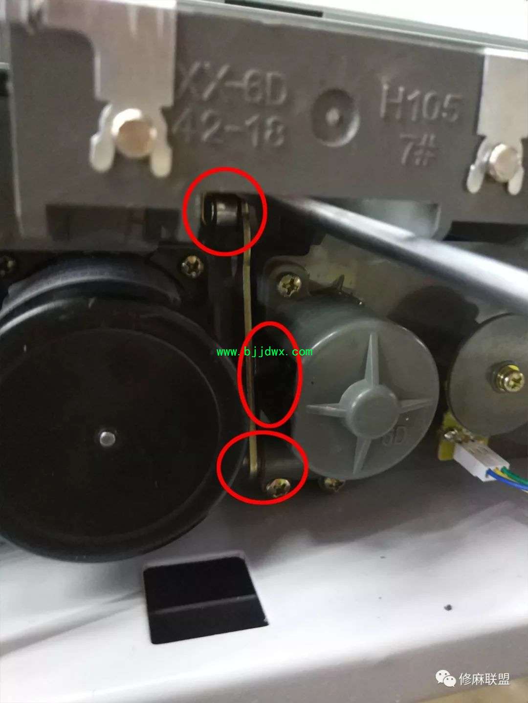

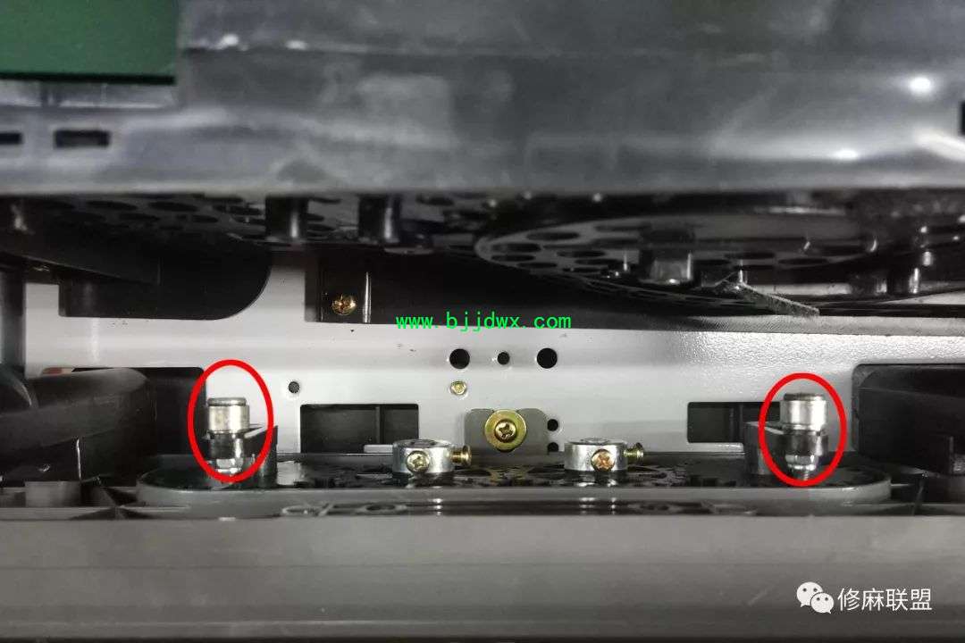

2、加油润滑
①、铝条轴
②、摇臂轴承
③、凸轮(在凸轮盖里面)、上面的轴和下面活动的地方(油不要加太多)
④、铁滑块及两根轴
⑤、升降管
⑥、07升降管轴和U型支架边缘
注意:一定要断电操作,需要拆电源板(带有开关的侧板),不要碰里面的线路。

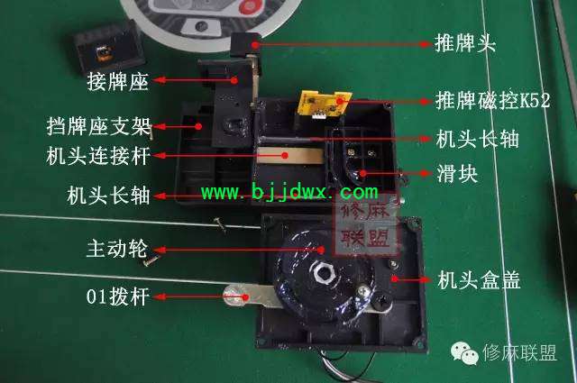

⑦、01推牌总程内部
(不建议客户自己拆卸,比较复杂建议找专业人士保养加油)

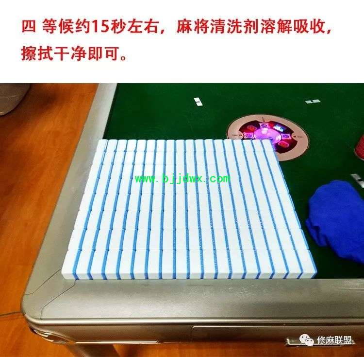

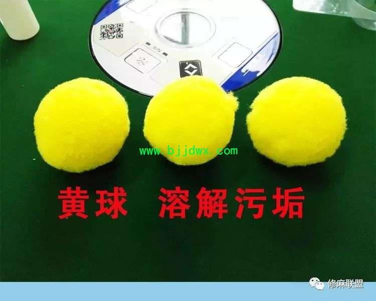

3、清洗麻将牌
①、使用麻将机清洗剂清洗
        ②、使用清新球清洗
