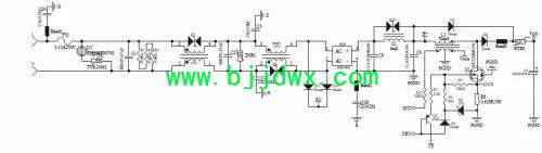

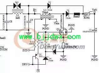

这个PFC部分的电路如下:实测输入从75~270VAC能正常工作,输出430V,mos管工作频率为60Khz@100V,140KHz@220V ,附件给出的PFC的拓扑部分电路:
控制部分可以参考NCP1608 规格书。

继续讨论PFC部分,上面发的PFC拓扑部分的电路图中,功率mos管的驱动电路使用了PNP加速关断电路。
优点有:
1)加快功率mos关断速度,从而减少mos跨越线性区的时间,减少关断损耗;
2)具有单独的地回路,减少IC所在地平面的扰动;
3)增加漏极的dv/di耐受能力。
缺点有:
1)增加成本;
2)更大的dv/dt和di/dt,更严重的EMC问题;
3)关断的时候电压不能到零,会有一个PN结压降。
需要折中考虑的问题:mos开关损耗与EMC问题。mos开关的速度越快,损耗越小,但EMC问题越严重。通常驱动回路阻抗大小都控制在几个欧姆到几十欧姆之间。再看MW这个电路,开启阻抗10来欧姆,关断几个欧姆。由此看来折中点相当偏向于小的损耗方面,意味着需要更多的EMC成本投入。
还有一个问题想跟大家讨论一下:为什么很多的MOS管驱动电路中多注重关闭电路少注重开启电路呢,为什么不把开启和关闭的阻抗设计成一样呢?这样一来,只需一个驱动电阻就能任意调节开关时间了?
我个人觉得:
1)开启电路部分受限于IC驱动的能力;
2)开启瞬间更容易引起回路振荡,为了衰减振荡,限制了选取更小的驱动电阻;
3)开启电路无法独立于IC的地平面,过小的驱动电阻,会是ic所在的地平面扰动加大;
4)mos管Coss电容和漏极寄生电感存在,使得漏极电流Id,不能很快得跟上驱动信号。

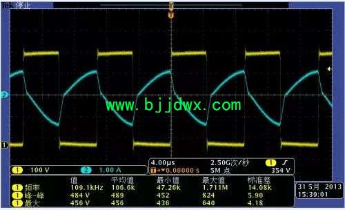

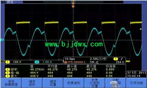

上传几张测试波形图,黄%色波形为桥臂中点电位,蓝色波形为谐振回路电流。三种图分别是工作在三个不同工作区的波形。

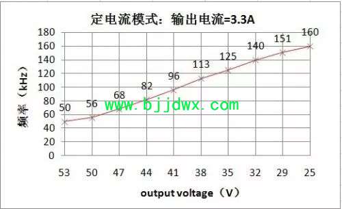

工作频率和输出电压的关系如下:
