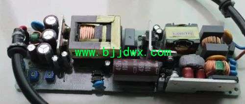

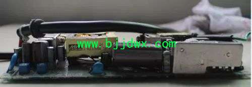

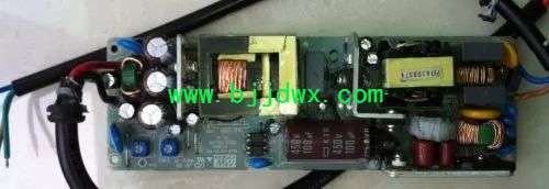

今天打算牺牲350元人民币,开始准备为大家拆解一款T W明纬的150W LED驱动电源,主要目的是让大家一起探讨一下大功率LED驱动电源以及LLC电源的原理与设计。
该电源技术参数如下:
输入:AC100-260V,47~63Hz,PF>0.95@220V,full load;输出:DC43-53V可调,1.9-3.2A可调,最高效率大于0.93,IP65,已过CE认证等。
该电源很结实,花了一天时间,总算把灌封胶拆开,用的是灰黑色软性电子硅胶,灌满外壳容积的90%,有经抽真空处理,完全灌满整个电路板无气泡,拓扑结构是PFC+LLC结构,大家假如想跟了解这个电源的话,可以跟帖回复说明,我能了解到的信息,都会详细告诉大家,但是假如问我原理图之类的话,很抱歉告诉大家我也没有,我不是明纬的工程师,也跟明纬没什么关系。
先上传一张图:

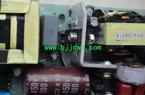

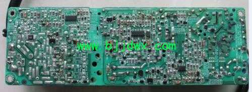

PFC部分使用安森美的NCP1608控制芯片,LLC部分使用集成变压器设计,控制部分使用ST的L6599,恒流恒压部分使用LM224运放设计。
使用的仪器:电子负载:艾德克斯IT8700系列,AC source:远方TPS-500B,功率计:远方PF9811 。
这个电源规格书标的效率最高可达0.94,实际上测出来只有0.93,因为测试方法和仪器误差问题,不好说有没有虚标效率。关于效率问题,不用纠结太多,别人做得好的地方应该要接纳,不能一味的否定。我手头还有一个茂琐的150w 电源,标称效率最大0.92,工作时外壳很烫手,实测效率最大只有0.88。
LLC的mos管使用st的13NM60N,TO-220 塑封。
PCB尺寸为:187*61*27mm,PFC电感用的是PQ2620磁芯,LLC变压器磁芯可能是明纬自己开的模,两块磁芯并在一起尺寸是41*33*14mm(长宽高),双槽骨架,这个比ER和ETD的磁芯更适合做LLC变压器。不知道论坛里有没有见过这种变压器,有的话分享一下,现在正在研究PFC部分,描完电路图后,将马上跟大家分享和交流。上传几张清晰的图片。
