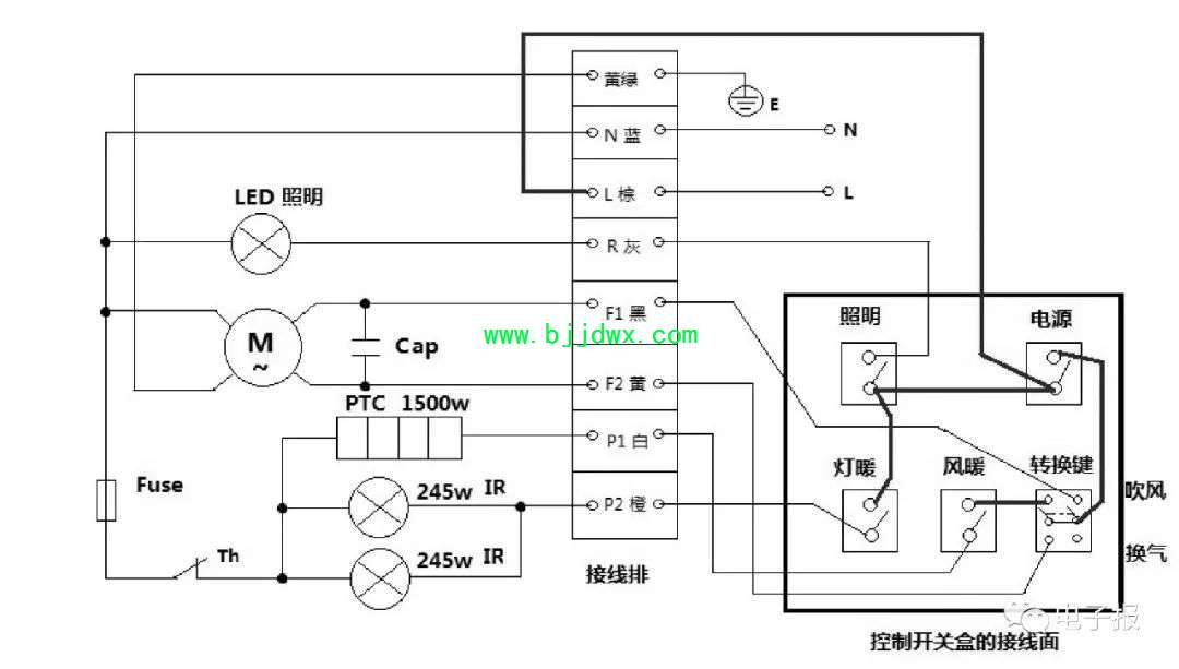

故障现象:一台型号为QDP1020型2100W奥普浴霸的暖风及换气功能失效。
分析与检修:打开控制面板,察看5个开关表面没有烧蚀等异常现象,测量主电源开关阻值,发现阻值不稳定,怀疑触头烧蚀后引起接触不良。由于室内有单独的照明灯,经用户同意,把容量同为16A的照明开关换过来使用,试机使用正常。按照铭牌绘制电路图如图1所示。
图中5个开关全是16A/250V,怀疑质量不佳。为避免再次烧蚀决定用最简单的的接触器或继电器改造控制开关(《电子报》多有介绍),即用小容量开关控制大容量的接触器或者继电器,而且成本也不高!此处只需加1只小体积的220V欧姆龙继电器,搭线焊接。它有3组常开触头,额定容量250V/5A,3组并联后容量为15A,能满足要求。
考虑到穿线管空间不大,用细铁丝从控制盒穿1根0.5mm■的控制线至天花板,按照图2接线接牢,这样电源开关、转换键开关及风暖开关承担的负载很小,只是小功率交流马达M与继电器K的绕组,所以负载电流很小,250V/16A的触头容量绰绰有余;大功率的陶瓷加热器PTC直接由继电器K的触头从接线排取电,就避免了控制板的开关再次烧蚀的隐患。最后,将继电器用自封口塑料袋密封,固定在浴霸接线端子排附近即可。
