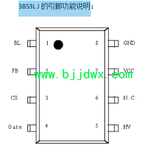

2、待机电路开关电源也叫低压开关电源付电源):IC7901是付电源的控制芯片这是一个8脚帖片小型IC,顶部的丝印是3BS3LJ,该芯片较为罕见很难找到该芯片的技术资料。T7901是付电源的变压器。Q7901是付电源开关管
3BS3L J的引脚功能说明
