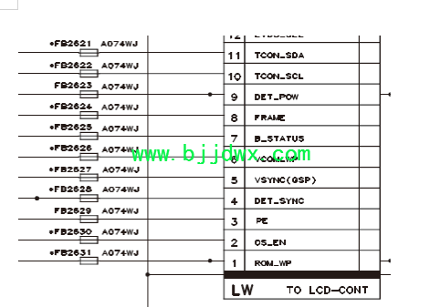

在主板到逻辑板的LVDS排线的第9脚,有主板对逻辑板12V供电的检测线,逻辑板的12V供电正常时,在逻辑板内经分压取样得到2.5V,经LVDS线插座LW的9脚,反馈到主板内监控微处理器(ucom)IC2002的35脚。假如LVDS线不通,主板内监控微处理器收不到逻辑板12供电的检测电压,主板会立即进入待机保护状态,同时面板指示灯会红灯闪2下报警。笔者曾做过实验:在正常工作中,人为拨掉LVDS线,背光会立即熄灭,同时红灯闪2下。

上图是主板上LVDS线LW的插座。
主板上微处理器对逻辑板工作是否正常的检测,是靠LVDS线中的IIC总线进行的。上图是主板上LVDS线插座LW的截图:10脚是去往逻辑板IIC总线的串行时钟,11脚是串行数据。在主板微处理器及逻辑板工作正常时,这两根线的直流电压保持在3.3V,在用示波器测量时,在两根线上可看到3VP的波形,波形顶部是3.3V,波形底部是0V。
