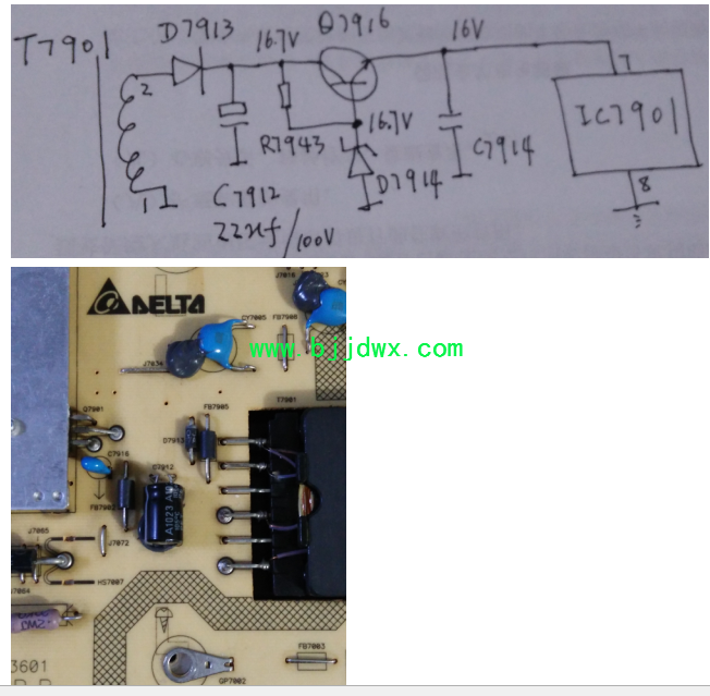

拆开外壳,测量电源板PD插座11脚BU5V,输出电压在2.6V-----3.8V间波动。而正常时,不论是待机状态还是开机状态,该脚电压应稳定在5V,因此,本故障的根源就是BU5V降低。
BU5V输出降低,共有两种可能:1是负载(主板)有短路引起BU5V降低,2是电源板内付电源本身不良。
区分的方法是拨掉电源板到主板的PD排线,然后测量电源板PD插座的BU5V引脚电压,假如仍然偏低,则是电源板内付电源不良。假如恢复正常,则是主板内BU5V的负载有短路,也可能是电源板内付电源带载能力降低。
笔者手头正好有一个同型号的电源板,换上后电视机工作正常,说明是原电源板内付电源带载能力降低。
该机的付电源,振荡芯片顶部的丝印是3BS3LJ,对超小外形的帖片IC而言,顶部的丝印并不是芯片的型号,该IC的型号是:ICE3BS03LJ,这是世界著名芯片制造商:英飞凌公司的产品。位号是IC7901,外接大功率MOS开关管Q7901,与变压器T7901构成开关电源,产生BU5V为主板内微处理器供电。
T7901变压器,6----4脚是初级绕组,其中6脚接PFC输出的400V电源,4脚接MOS开关管Q7901的D极。该变压器有辅助绕组,引脚是2------1,其中1脚接地,2脚接整流管D7913,经C7912:  22uF/100V滤波,得到16.7V,经过Q7916输出16V电压,加到IC7901的供电7脚。
实测C7912上整流电压很低,怀疑C7912失容,拆下后用电容表量,应当是22uF,实测仅0.1uF。
解决方法:
(请最好配合相应图片分析)
更换C7912,开机,OK。
