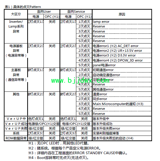

夏普LCD电视机故障自检及故障代码
2019-1-14 07:56| 发布者: 华哥| 查看: 7834| 评论: 0|原作者: 吴善龙
摘要: 夏普LCD电视机故障自检及故障代码 原作者 吴善龙夏普LCD电视机微处理器配有功能很强大的软件,同时在整机电路的硬件设计上,对每块电路板、每个电路单元同样有很全面的故障检测。特别 ...

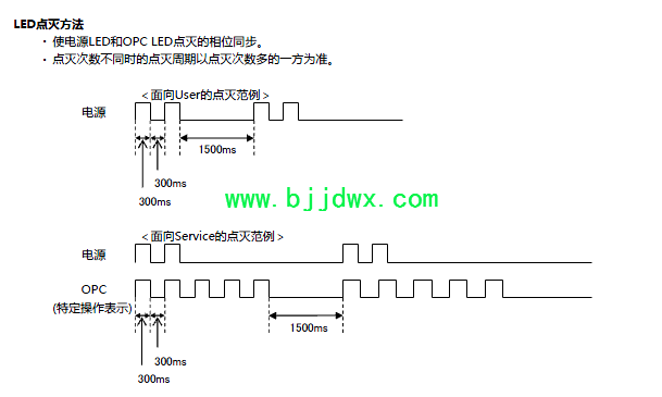

LED灯闪烁样本解释
