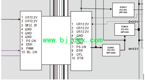

现象描述:
(请最好配合相应图片分析)
通电无反应,面板指示灯不亮。
原因分析:
(请最好配合相应图片分析)
通电无反应,可能的原因:一是电源板不工作没有供电输出,二是主板损坏。
检修过程:
上图中的排线是电源板到主板的排线,左侧是电源板,右侧是主板。通电后测量排线左侧1、2、3脚没有12.2V电压输出,断电后测量1脚与4脚间电阻,发现是0欧,看来12.2V电源输出端到地存在短路,拨掉这根排线,再测量电源板一侧12.2V输出端到地阻值正常,而测量主板一侧12.2V到地仍然短路。拆下主板,发现12.2V电源到地间的一个帖片电容C9601短路击穿。
解决方法:
(请最好配合相应图片分析)
更换C9601,开机,OK。资料提供者: 吴善龙 应用频率: 高□   中■   低 □  极少□
