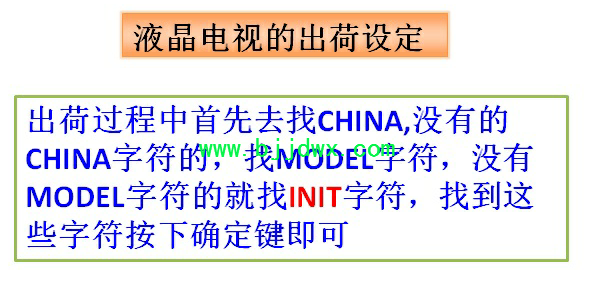

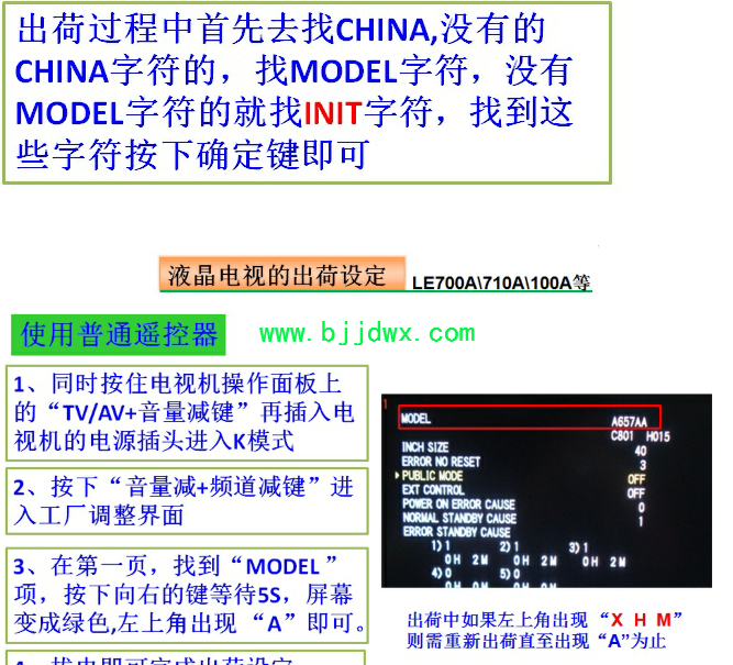

出荷在进入工程调整模式进行软件调整清除灯保护记录清除故障代码更改屏幕尺寸后要把这些改动保存到主板微处理器外围的EEPROM电改写只读存贮器中同时把软件设置恢复到出厂前的初始状态这一过程夏普公司称为出荷假如在进行了工程模式的调整后没有进行出荷就交给用户则电视机可能会存在这样或那样的异常
故障代码的解释与清除
电视机主板内的微处理器是通地以下两个渠道检测整机各电路板是否存在故障的:1通过检测各关键点的直流电压值发发现是否存在故障如背光驱动电路的保护电压对电网电压检测的AC DET。2现在的智能电视机主板微处理器控制各个电路板内的IC是通过IIC总线进行控制的因此在开机启动电视机时主板微处理器可以通过IIC总线的地址依次访问每个受控IC,假如IIC总线上的受控IC是工作是正常的那么收到主板微处理器来的访问脉冲时受控IC就会向主板微处理器发出应答信号假如微处理器收到该应答信号表明这个IC是正常的没有收到来自受控IC的应答信号则主板微处理器判断这个受控IC工作不正常以故障代码的形式把这个故障IC信息存贮到EEPROM存贮器中注意只存贮最后4次故障的代码假如故障代码是0,则表示没有故障发生
