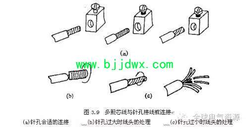

摘要: 一名优秀电工的绝活:如何按标准规范接线?能不能做一名优秀的电工,除了深厚的理论基础外,更是从精工细活中体现出来的。这种精工细活不仅需要有标准和规范的支撑,也要有长期坚持不断的耐性练习。其实接线有很多种 ...

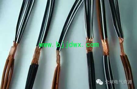

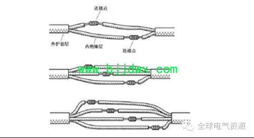

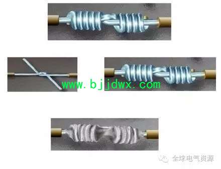

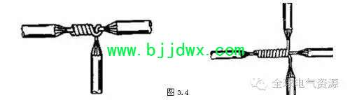

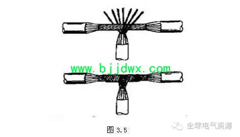

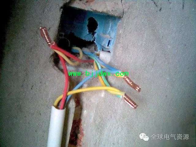

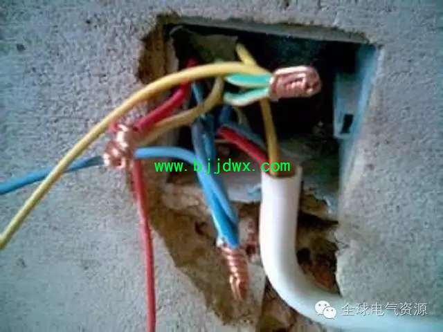

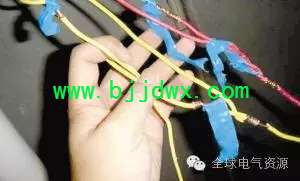

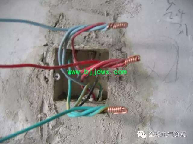

看完教程再来点实例
看完教程再来点实例:

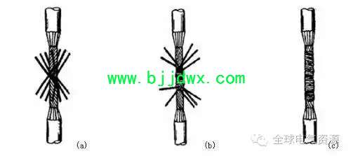

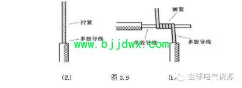

手把手教你怎么接线头:

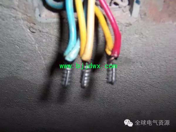

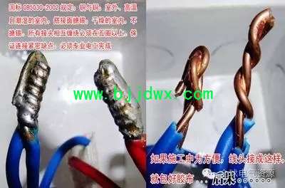

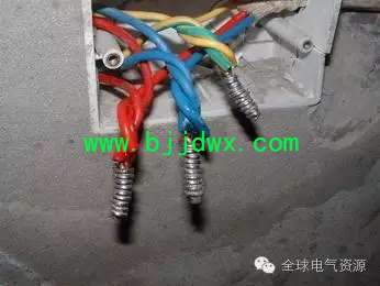

更好更标准的做法:接线头刷锡
