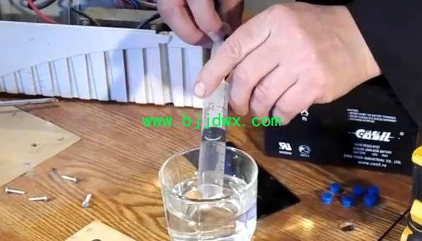

一:先撬开电池上的盖板,内有6个小孔,用橡胶帽盖着,把它拿开连同周边白色的吸附棉,用注射针,每个小孔加25毫升作用的电池补充液(注意小孔的透气,不然你加不进去)擦干周边漏液,复原帽盖吸附棉,用胶带缠包好电池,至此你的电池又可以用上两年了
