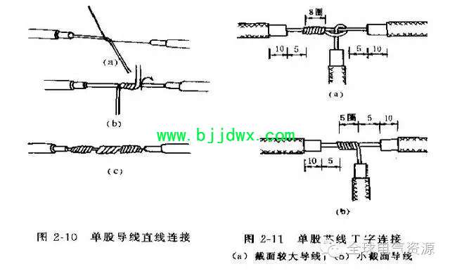

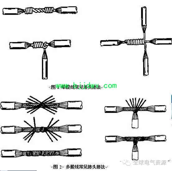

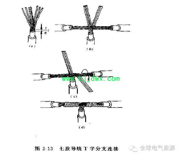

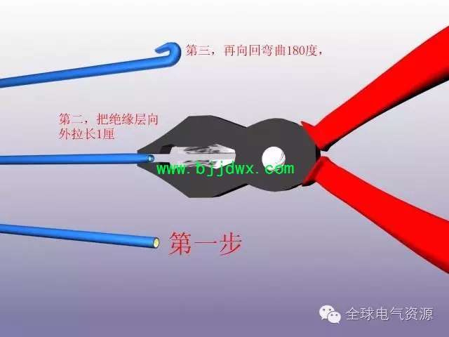

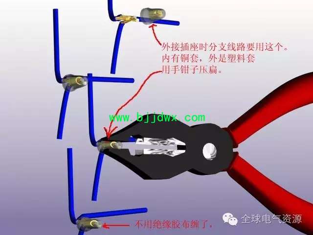

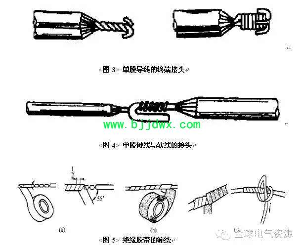

能不能做一名优秀的电工,除了深厚的理论基础外,更是从精工细活中体现出来的。这种精工细活不仅需要有标准和规范的支撑,也要有长期坚持不断的耐性练习。
其实接线有很多种,为什么把这些接线方法叫做规范接线呢?因为我们最常见的非专业接线方式(但常见的不一定就是正确的)很容易出现毛刺、棱角、虚接,导致运行过程中出现打火、局部过热、接触不良甚至短路的故障现象,是存在很大安全风险的。
教科书上规范接线的方法:
