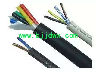

选择交直流线缆
直流电缆要求:直流电缆一般选择光伏认证专用线缆,目前常用的是PV1-F1*6mm2。光伏阵列到逆变器的直流电缆长度应尽可能短,以减少线缆上的功率损耗。
上图:光伏直流电缆
交流电缆要求:交流线缆一般选用YJV型电缆,根据逆变器最大输出电流,查询线缆载流量,可确定线缆的型号。
5kW逆变器配置3*6mm2铜芯线缆即可满足载流要求。
上图:交流电缆

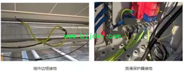

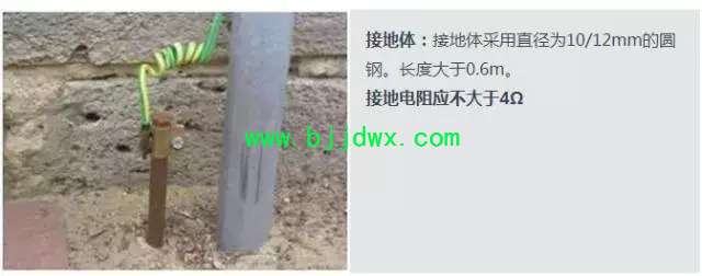

接地保护
接地的重要性:电气接地可以防止设备短路、漏电引起的组件或逆变器损坏甚至烧毁,和保护人体触碰带电金属部件时不会遭受电击伤害。
电气接地系统包括:组件边框接地、逆变器接地、配电柜接地。
组件接地:组件的铝合金边框与支架进行连接,再通过引下线完成可靠接地。
逆变器接地:交流接线端子的PE端和机箱外壳的PE接地。
配电柜接地:使用接地线连至接地排上或者就近框架接地。

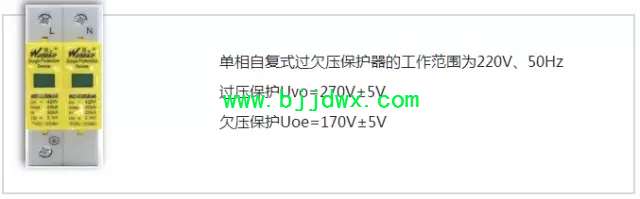

防雷接地:
光伏电站安装在建筑的顶部,容易遭受雷击,雷击产生的浪涌电流会损坏逆变器等系统设备,所以电站需要防雷接地,将浪涌电流导引至地下起到保护系统的作用。

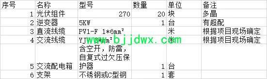

家用光伏系统配置清单
家用光伏系统设计,配置清单如下表:
12
