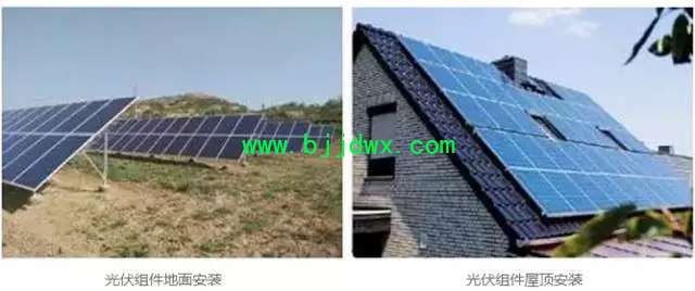

确定安装容量
确定光伏电站的安装位置,电站不能有建筑、树木遮挡形成阴影;根据可用面积估算电站容量,一般地面和平屋顶每平方米可安装组件容量为60~100W左右。
以一个可用面积为50m2的屋顶为例,可建设一个5kW的电站。

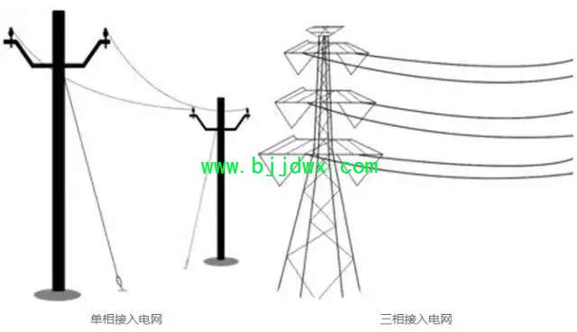

根据接入家庭的电网形式确定是采用单相还是三相并网

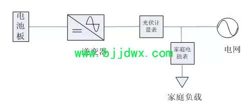

选择逆变器
家用电站系统,并网电压为220V,组件总功率为6050Wp,根据逆变器的最大直流输入功率,选择单相双路MPPT逆变器。

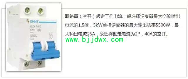

选择并网配电箱
配电箱内部器件组成:
1、逆变器侧开关
2、自复式过欠压保护器
3、防雷器开关
4、防雷器
5、并网隔离开关
