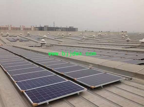

2、设计支架安装图之前我们需要了解的项目信息为:
组件外形尺寸:长*宽*厚;了解屋顶建筑结构图纸、承重情况;屋顶檩条的间距(一般在1.5米以内适合)
组件排布图:根据组件走线情况及现场情况绘制组件排布图;
组件长宽的摆放:安装时,组件根据屋面面积确定组件长宽的摆放,组件长边垂直于龙骨时,节省支架成本。安装时要预留走线槽的宽度。
3、彩钢屋顶荷载
一般情况下钢结构厂房上面装光伏发电设备每平米会增加15公斤的重量,大型商企业的屋顶一般都会有原设计院的图纸,考察前我们假如能够获得图纸,可以详细了解屋顶结构及电气结构分布。通过图纸查看屋顶荷载是否满足安装要求,查看建筑设计说明中恒荷载的设计值,并落实除屋面自重外,是否额外增加其他荷载,如管道、吊置设备、屋面附属物等,并确定恒荷载是否有余量能够安装光伏电站。

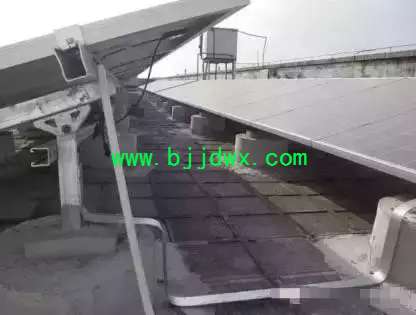

水泥屋顶安装方式
按施工方式可分为:预制水泥基础和直接浇筑基础。
根据其大小可分为:独立底座基础和复合底座基础。
在分布式光伏电站中的使用范围:混凝土平面屋顶。
优点:承载能力强,抗洪抗风效果好,受力可靠,不破坏水泥屋顶,强度好,精度高,且施工简单、方便、不需要大的施工设备。
缺点:增加屋顶的负荷,所需的钢筋混凝土量大、人工多、施工周期长,整体造价较高。

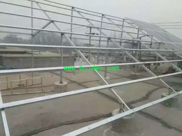

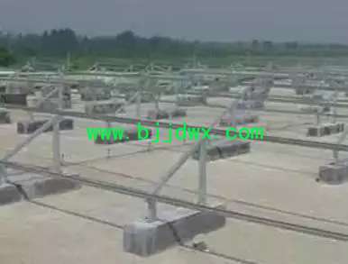

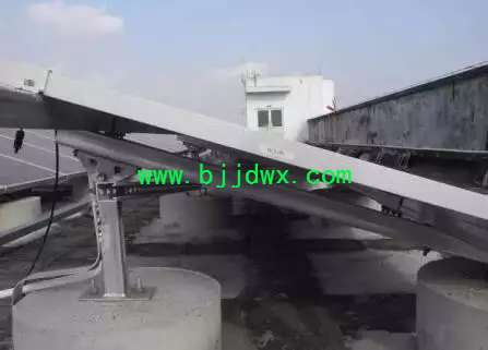

1)独立底座基础
独立底座为前后支架分开放置在混凝土平面屋顶上,独立底座按柱体形状分为方形柱、圆形柱。
a.方形柱
方形柱基座从连接方式上分为:支架与水泥基础基座螺丝连接、支架连同水泥基础一起浇筑、支架直接压在混凝土基础凹槽下、混凝土直接放置在支架上。
支架与水泥基础基座螺丝连接
支架连同水泥基础一起浇筑
支架直接压在混凝土基础凹槽下

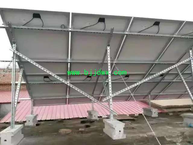

b.圆形柱
圆形柱基座从连接方式上分为:支架与混凝土基础基座螺丝连接、支架连同水泥基础一起浇筑。
支架与水泥基础基座螺丝固定连接
支架连同水泥基础一起浇筑

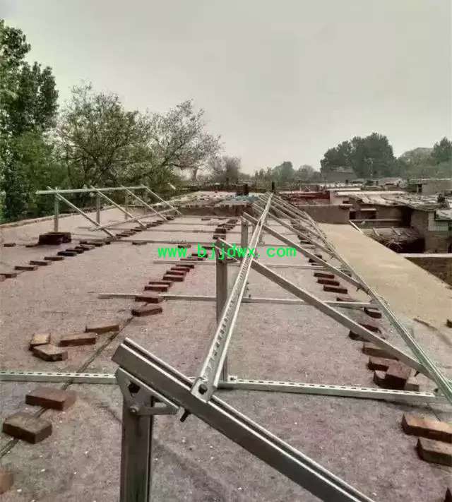

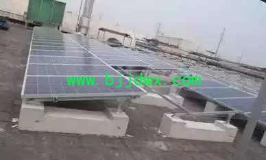

2)复合底座基础
复合底座基础也称条形基础,将前后支架连接为一体,具有更好的抵抗载荷能力。
其与支架的连接方式可分为:支架与混凝土基础基座螺丝连接和支架连同水泥基础一起浇筑。
支架与混凝土基础基座螺丝连接
