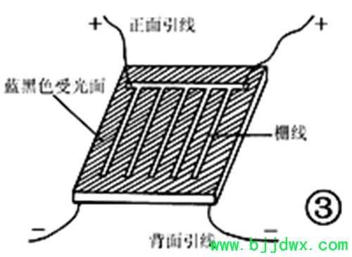

  如果一时购买不到太阳能电池板,可用三块尺寸为10mm×5mm、开路电压0.5~0.6V、短路电流≥9mA的2CR32型硅光电池串联后代替.这种硅光电池的外形如图3所示,它的受光面呈蓝黑色,上面有几条银白色的栅线,引出两根导线作为电池正极;背光面呈银白色(镀锡),引出两根导线作为电池负极.

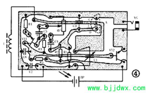

  图4所示为该收音机的印制电路板接线图.印制电路板用单面敷铜板加工而成,实际尺寸约为75mm×35mm.

  本机调试十分简单:在太阳能电池板BP接受阳光良好、8Ω低阻耳塞机插入XS的条件下,通过调整R3阻值,使整机总电流在4mA左右即可;接下来,旋动C1旋钮就能收听到电台的播音.一般情况下,只要按照图1要求选择元器件,并且保证焊接无误,不需要任何调试便可满意工作.由于集成电路A的增益很大,当电路板上元器件排列位置不当时,就有可能会产生自激啸叫声.如果出现自激现象,可通过适当调整元器件的排列位置、或用增大R2阻值的办法来加以排除.
  如果发现收音机接收频率范围不能够覆盖中波535~1605kHz波段,只要移动磁性天线线圈在磁棒上所处的位置,便可得到校正;如果不能奏效,可通过适当增减L匝数来进行调整.调整时,可用一台成品收音机做参考.调整结束,用白蜡或玻璃胶将线圈封固就行.具体调整方法:如果按顺时针方向在将C1旋钮基本旋到头时,接收不到高频端(1605kHz)附近的电台信号,可将磁性天线线圈尽量移往磁棒的端头,必要时可以适当减少其匝数;如果按逆时针方向在将 C1旋钮基本旋到头时,接收不到低频端(535kHz)附近的电台信号,可将磁性天线线圈尽量移往磁棒的中间位置,必要时可以适当增加其匝数.

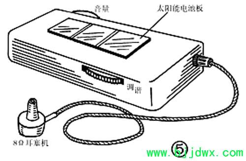

  太阳能收音机的外形如图5所示.机壳可用塑料板自制,也可利用现有的塑料小盒,其大小以正好能放下电路板为宜.在机壳前侧面开出C1的调谐旋钮孔,在机壳后侧面开出RP的音量调节旋钮孔;在机壳右侧面开出耳塞机插孔XS的安装孔(φ6mm),并安装好XS.将太阳能电池板BP固定在机壳顶上,其背面的 "+"、"-"极引线穿过机壳上所开的小孔,与壳内电路板相连接.如果BP采用三块2CR32型硅光电池串联供电,应在硅光电池上盖一块薄薄的无色透明有机玻璃,以免使用时损坏硅光电池.但是要注意,有机玻璃板的透明度一定要良好,否则将会影响光电池的转换效率.
  由于本机采用了专用集成电路,所以它不但体积小巧、制作容易,而且灵敏度高、选择性好,收听效果理想.当你在收听语言广播时,会感到声音纯正;在收听音乐节目时,会感到高低音层次清楚,节奏感较强.若能使用一副头戴式立体声耳机(左、右耳机并联)收听,则音色效果会更佳000000
