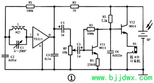

  小型太阳能收音机的电路如图1所示.它采用一只微型收音机专用集成电路A做高频放大和检波,后面用两只三极管VT1、VT2作低频放大和射极输出,最后推动8Ω低阻耳塞机放音.
小型太阳能收音机diy制作
  A(型号为YS414)是一种直接放大检波式收音机专用集成电路,它采用TO-92型塑封包装,其包装形式与普通9014型塑封小功率晶体三极管完全相同,外形和引脚排列如图2(a)所示.各引脚功能:G脚为公共接地端,I脚为输入端,O脚为输出端.YS414型集成电路内部由9只三极管、16只电阻器和4个电容器组成,功能包括一级高阻输入缓冲、三级高频放大和一级检波,其内部电路框图如图2(b)所示.YS414集成电路具有输入阻抗高、增益大、耗电省、外围元件少、电路无需调试等特点,非常适合用于制作微型简易收音机.
小型太阳能收音机diy制作
  当有太阳强光(或灯光)照射到太阳能电池板BP上时,BP表面即发生光伏效应,其两端输出一定功率的电能,供收音机电路工作.磁性天线L和可变电容器 C1组成调谐回路,这是一个并联谐振电路,调节C1可改变谐振频率,起到选择所要接收电台信号的作用.磁性天线L采用了中波专用磁棒,具有较高的灵敏度,可不用外接天线,并且在接受电台时有一定的方向性.由于A具有极高的输入阻抗,所以调谐回路可直接接在A的输入端I和通过C2入地,而不必象大多数收音机那样经次级线圈耦合输入.
  被送入A的电台信号,经A内部电路进行多级高频放大和检波后,从其O脚输出音频电信号.R1是A的输入级偏流电阻器,它通过A的输出负载电阻器R2接BP正极,可同时使A具有自动增益(AGC)控制能力.如果收音机接收到的信号较强,A的工作电流就会增加,在R2上的电压降也随之增加,使得A的工作电压下降,内部电路增益亦下降,导致A输出信号减小,这样就完成了自动增益控制作用.R2偏大时,AGC控制作用太强,会使电路增益明显降低;R2偏小时,AGC控制作用太弱,会使电路产生自激啸叫声.C3为高频旁路电容器,它能滤除检波信号中所包含的不需要的高频成分;C3选取合适的容量,不仅可获得良好的音质,而且还可获得较佳的自动增益控制特性.
  由A的O脚输出的音频信号,通过耦合电容器C4送到电位器RP进行音量调节,然后再通过耦合电容器C5送到VT1、VT2构成的低频放大电路进行功率放大,最后推动8Ω耳塞机放音.VT1构成前置放大器,它对音频信号进行电压放大;VT2构成射极跟随器,将插孔XS内所接8Ω耳塞机的阻抗变换为VT2 电流放大系数的β倍(即β×8Ω),以解决VT1所输出的高阻抗不能够与8Ω耳塞机直接相匹配的问题;射极跟随器同时具有电流放大作用,可使耳塞机声音更为响亮.R3是VT1的直流偏置电阻器,由于VT2的基极直接与VT1的集电极相连,所以调节R3阻值可同时调整VT1和VT2的工作点;R4为VT1的发射极电流负反馈电阻器,其作用是进一步稳定VT1和VT2的工作点.
