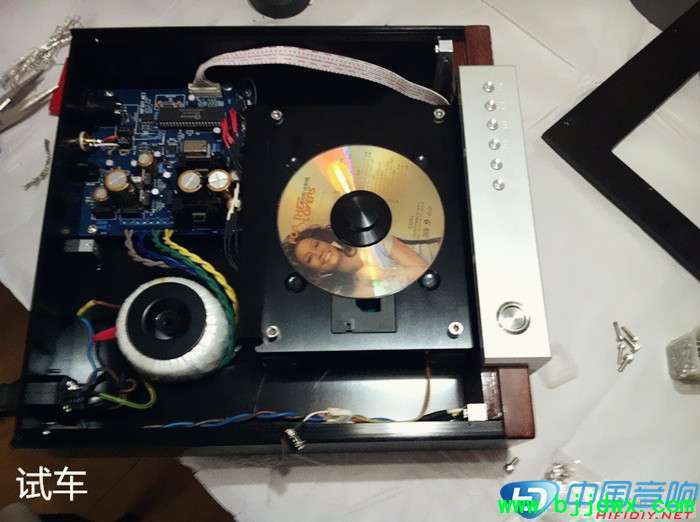

当初团购论坛ES9018时就考虑到要配个CD转盘。可是CDpro太奢侈,CDM3光头难觅,最切实际还是拿CDM12练练手!
CDM12
CDM12

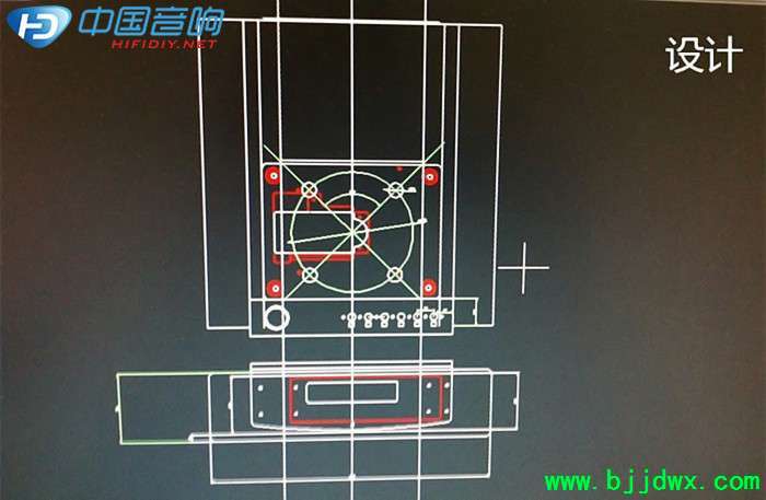

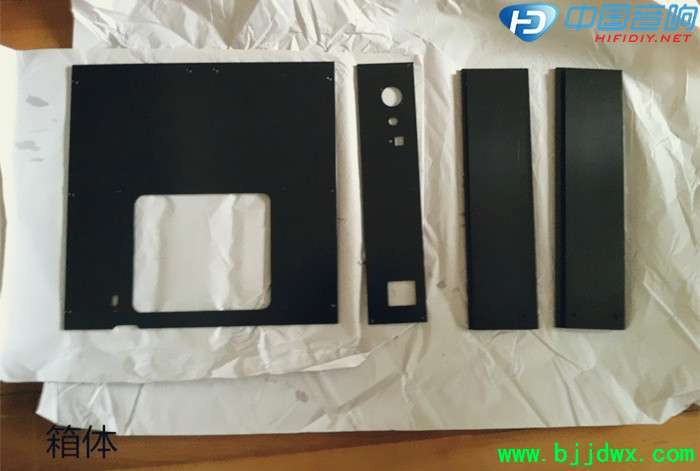

机器外壳设计风格和ES9018保持一致,木头面板,盔甲箱体。(自己设计,请人加工)
CDM12

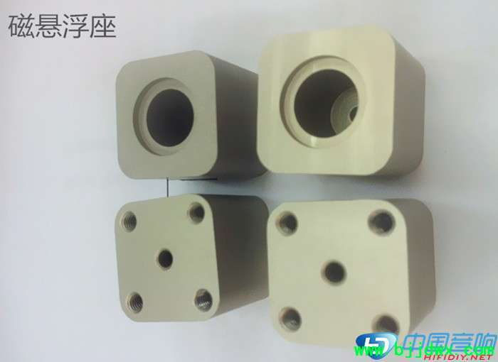

磁悬浮结构可供参考的资料几乎没有,纯属瞎搞!避震应该采用三点可能会好些,本机为四点。

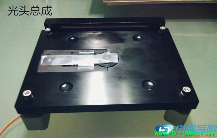

光头板
磁悬浮座

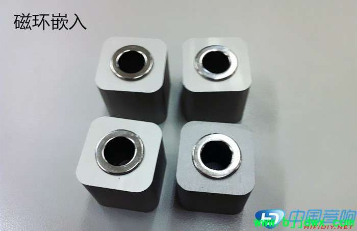

磁环
光头
悬浮系统
“磁悬浮”的设计(结构非正统,仅供参考!):轴芯用铜,该结构对精度要求极高,一是配合间隙,二是垂直度,三是平行度。
CDM12箱体
光头加底板
安装试机
