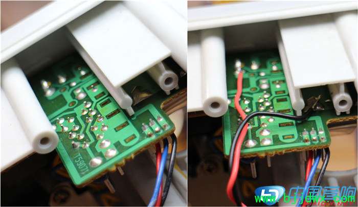

接下来,我们再添加一个线路输入。

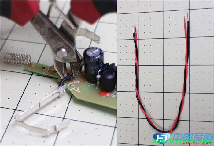

XM收音机的声音线路通过底座边的音频插孔。为了紧凑点,直接在主电路上焊接根导线。要确认有立体声线路电平输入,因为我们的改造会损害唱机放大器。我的内置扬声器可以进行唱机和线路电平输入切换,但只有RCA接口。
Radio Boombox diy

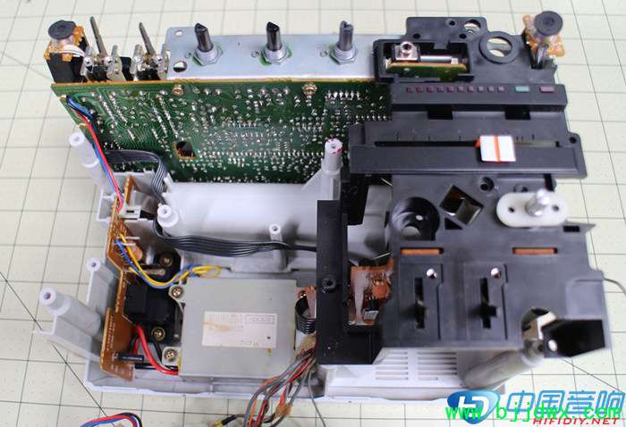

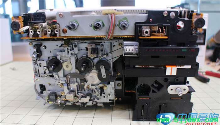

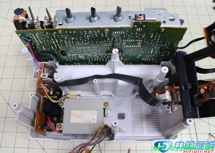

分步取出磁带卡座(只有几个螺丝,比较好处理),去掉无线电路和部件,拧开主电路板和定位焊盘的音频连接部分,剥离3.5mm音频线一端,测试该线连接音频信号的情况(我的黄线是地线)。
