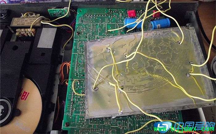

摘要: 本篇是对索尼CDP-55 CD机不改原机电源晶振和运放,最后终极摩机的思考。开始小摩:扒掉除音频输出R/L以外的耳机等其他用不着的所有连线音质有一点改善。分割地线,电源、解码、运放、数模、各个驱动电路分块的地线, ...

开声地噪感觉没有声音比没改前干净密实。高中低音分离衔接均衡问题有一点点但感觉不大。

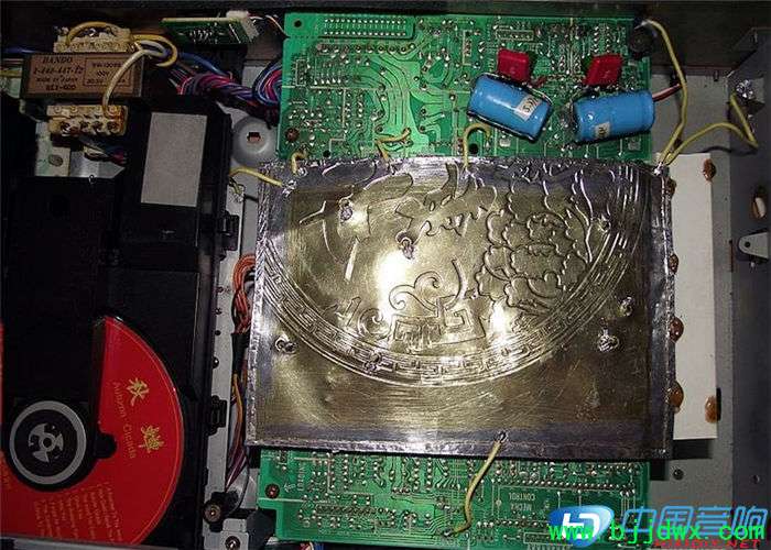

当你用上SONY CDP-55这款机时,你会发现新大陆机子外表看不起眼,往内看就心动,听起来音色具有欧洲风味低频力度够,中频淳而甜,高频纤细大小音量齿音不突出。当时看到一个老烧用它来连麦景图功放,我有点傻眼了。
后来自己在YLJ广西东兴以100米购了一台,原机DA用PCM54HP,082做DA缓冲(I/V转换),经4053电子分离出左右声道入LPF(低通滤波)后,输出经5532放大输出整机电源分布合理,数模分开。
五一期间闲着没事,把它给摩了。PCM54HP的人声不错,线路做得好的话我看和TDA1541A一样了。
